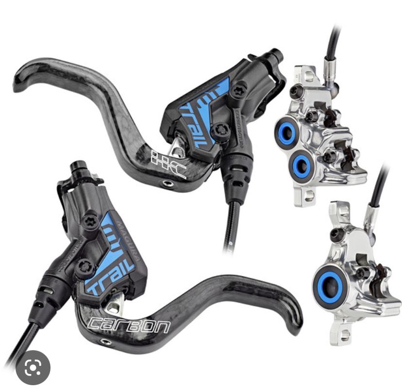

Sollte ich lieber eine 4 Kolben oder 2 Kolben Bremse wählen?
Verstehe die Frage nicht, ist dir bewusst was eine 4 Kolben bzw. eine 2 Kolben Bremse ist?
Du möchtest mehr Bremskraft, da führt kein Weg daran vorbei 4 Kolben zu fahren.
Oben, 4 Kolben - hier drücken 4 Beläge (oder 2 doppelte) auf deine Bremsscheibe.
Unten ist ne normale 2 Kolben Bremse, jeweils einer links und rechts.
Ja, ist mir bewusst. Aber es gibt auch einige bessere Bremsen als meine welche nur 2 Kolben besitzen wie z.B. die XT M7100. Deshalb die Frage.
...und wieso ist das so, dass 4 Kolben mehr Bremskraft haben als 2 Kolben, wenn diese von dem exakt gleichen Geber (Hebel) mit Bremsdruck beaufschlagt werden?
