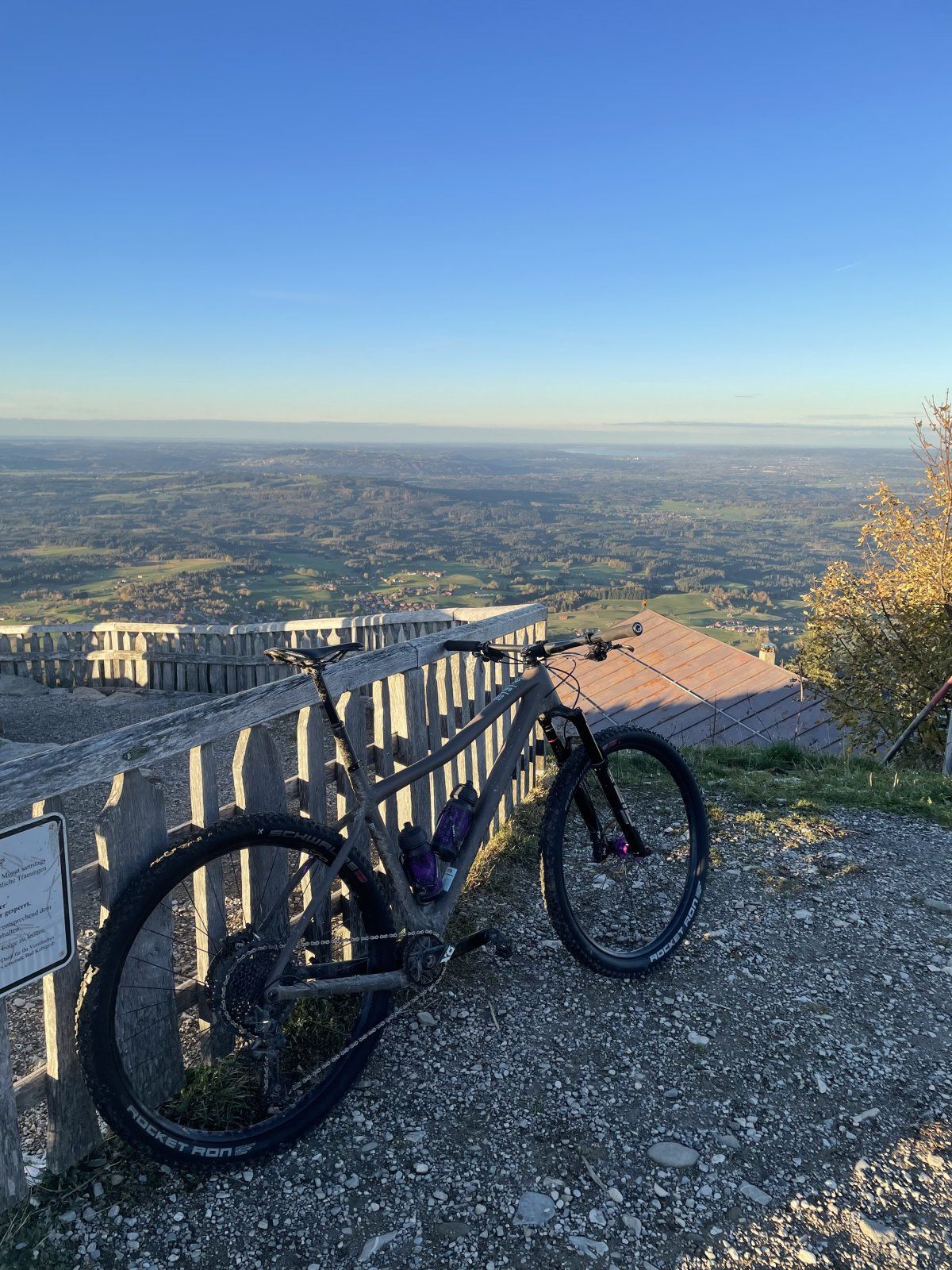

Das DV9 fahre ich genau für das was du suchst. Und habe es in XL mit Dropper auf 9,7 bekommen, wenn ich mich richtig erinnere.
Hat halt eine sehr moderne Geo.
Bin viel gefahren in den letzten Jahren. Finde es für ziemlich viele Sachen perfekt. Nur für XC Rennen etwas zu lang.
Aber für Touren der ideale Begleter. Und ob 120 oder 100mm vorne ist auch egal. Da haben Reifen und leichte LR einen größeren Einfluss.

Der hat ja auch gewisse Vorzüge. Dann war es XL mit stabilem Aufbau und Dropper.
Erwähnte ja auch, das 9 kg dann schwierig sind. Und ob jetzt ca 400g mehr oder weniger am Rahmen, macht das Kraut nicht fett, erst recht wenn man sich dann wieder fette Schlappen montiert

Habe es gebraucht für 950 Euro als Winterbike gekauft.
BESSER als ein Specialized Epic (von 2019 bis 2022 mehrere Modelle ausgiebig benutzt), absolute Rennpfeile.
Wenn du fahrbare und stabile 9kg willst
Gerade nochmal im Faden geschaut.
9,6 ohne Dropper, XL Rahmen, Magura MT5, Power Sattel(250g), 1500g LRS, 180g Sattelstütze, XTR Pedale, X01 Kurbel Kassette Kette, XT Schaltung, s works Lenker mit billo Alu Vorbau, Conti RK/CK Prot).
