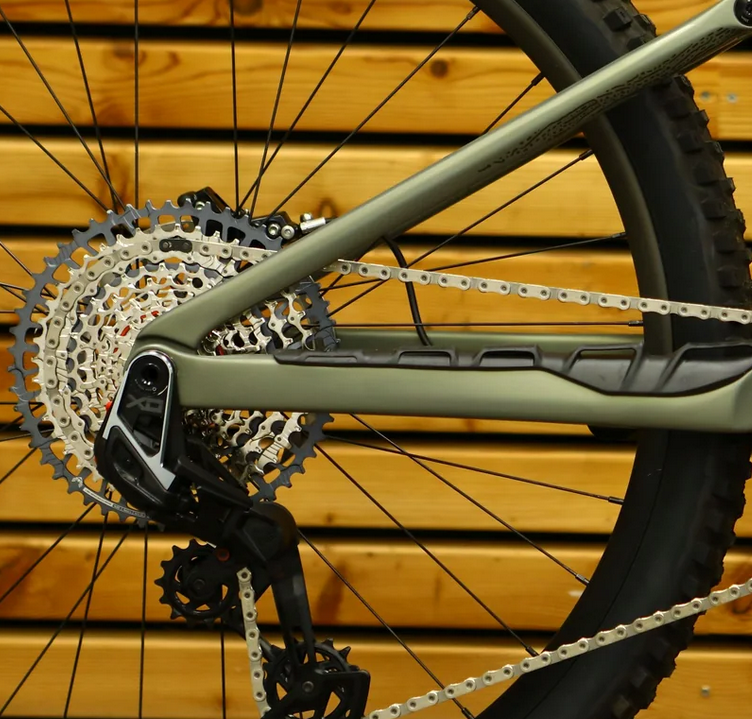

Der Hostlink ist ist bei fast alle neuen 4 Gelenker Carbon Bikes nicht mehr vorhanden Die Funktion übernimmt dann eine flexende Kettenstrebe.
Die werden dann aber keine 4-Gelenker sein, sondern abgestütze Eingelenker. Denn das Horst-Link (von Horst Leitner) verändert ja die Rad-Erhebungskurve beim Einfedern, soweit ich das weiss.
Da bin ich aber auf dünnem Eis. ;)

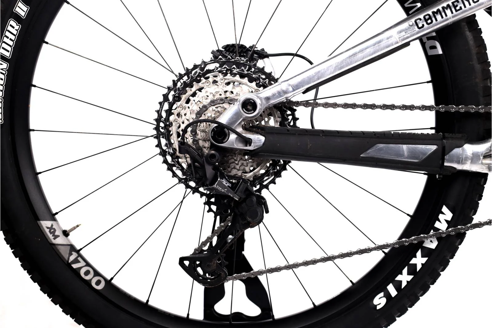

Dem ist nicht so, das bleibt ein und das Gleiche. Ein normaler Viergelenker. Das Hostlinklager ist ja nur aus Gewichtsgründen weg gefallen. Durch die Fortschritte in der Composite Technik kann die Strebe jetzt bei jeder Bewegung vom Hinterbau weit genug mit flexen.

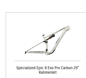

Screenshot 2025-04-24 at 17-46-31 Specialized Epic 8 Evo Pro Carbon 29 Rahmenkit bike-components.png

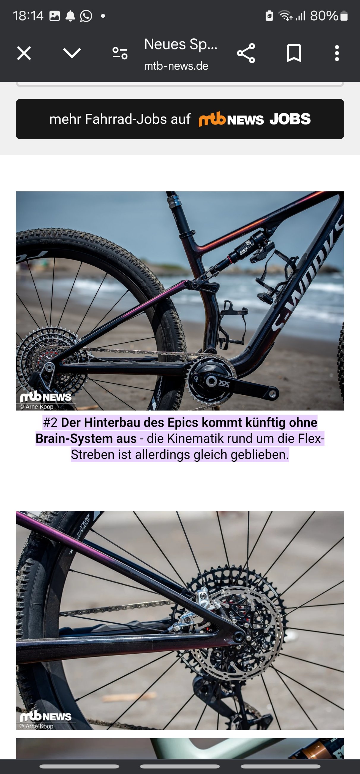

Keine Änderung erfahren hat hingegen die grundsätzliche Kinematik. Hier kommt nach wie vor eine Variante von Specializeds FSR-Hinterbau zum Einsatz. Dieser verzichtet allerdings auf das Horstlink-Lager in der Kettenstrebe, um Gewicht zu sparen. Stattdessen übernimmt eine flexende Druckstrebe diesen Job.Das Specialized Epic 8 Evo verwendet ein 4-Bar-Hinterbaukonzept mit Flex-Streben.
https://www.mtb-news.de/news/specialized-epic-8-2024-test/#:~:text=#2 Der Hinterbau des Epics,Streben ist allerdings gleich geblieben.&text=Allerdings Specialized dem neuen Epic,satte 120 mm zur Verfügung

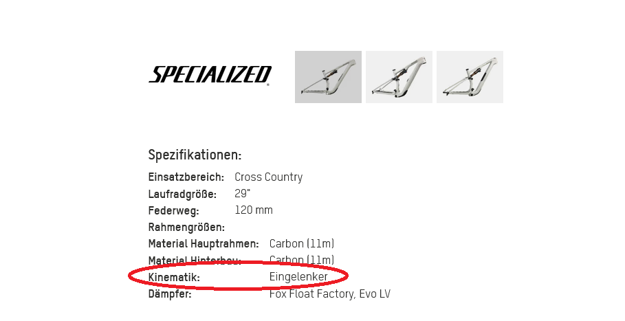

Das ist keine technische Abhandlung, sondern nur ein Artikel von einem Schreiber. ;) Weiter oben hatte Spezi offenbar sein System als Eingelenker bezeichnet.
(ist aber eigentlich auch egal - und sehr OT)
Wenn man nicht gerade was auf den Augen hat, sieht man ja sofort, hat das es ein Viergelenker ist. Hier noch mal zum Anschauen. Das Gelenk wo früher der Hostlink saß, gibt es halt jetzt nicht mehr, die Funktionsweise als Viergelenker hat sich durch die flexende Kettenstrebe ja nicht geändert.
Die Ansicht Versender hätten Pauschal eine schlechtere Qualität dient doch nur dazu den Aufpreis vor sich selbst zu rechtfertigen.
Rational ist das nicht.
Wenn allerdings die Sitzstrebe flext und nicht die Kettenstrebe ist es ein Eingelenker.
So einfach lässt sich das nicht bestimmen bei nem Flexlink.

Die Sitzstrebe flext aber bei dem Evo nicht, für die Bewegung hat der FSR Hinterbau ja an der Stelle zwei Gelenke. Die Kettenstrebe flext beim einfedern. Hier noch mal zum nachlesen. https://www.specialized.com/de/de/fsr-suspension
Woher willst du das denn wissen?
Specialized hat keine Extra dünne stelle die den Flex übernimmt in die kettenstrebe gebaut wie es mach anderer hersteller macht.
Bei der Kinematik wird er sich warscheinlich ehr wie ein eingelenker als wie ein viergelenker verhalten.
Das speicalized sonst viergelenker baut ändert daran nichts. Da hilft auch kein artikel über die sogenannte "FSR-Technologie". Der artikel bezieht sich schlicht nicht auf flexlink hinterbauten.

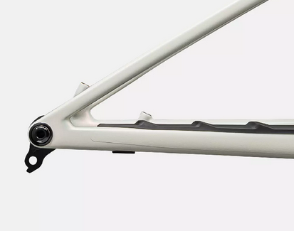

Wenn die Kettenstrebe so aussehen würde könnte man vermuten das sich der Flexlink hinterbau wie ein Horstlink verhält:
Tut sie aber nicht. :ka:
Im gegenteil, es ist sogar viel wahrscheinlicher das der Flex hauptsächlich an der Sitzstrebe stattfindet da diese viel dünner ist.
Dafür spricht auch die positionierung der Bremse. Die wirkt ja wie eine Querstrebe und verhindert flex in dem bereich der beim horstlink üblich ist.
So könnte man die Bremse an nem horstlink niemals platzieren.
Ob dabei die Kettenstrebe oder die Sitzstrebe flext ist doch völlig unerheblich. Es bleibt zusammen mit den drei andere Gelenken vom Hinterbau rein von der Funktion ein Viergelenker.
Mit einem Eingelenker wären wie bisher eine Entkoppelung der Brems- und Pedalkräfte gar nicht mehr gegeben.

Aber, und das ist wohl entscheidend :D, wie ich das sehe hat @Maffin_ da wohl recht; so wie die Bremse positioniert ist kann in der Kettenstrebe nix flexen...und sonst wird da auch nicht viel flexen...und überhaupt ist das doch eh wurscht.
Das meine ich auch...und wie das ganze jetzt genannt wird genauso...hier wird nur interessant sein ob und das es funktioniert.
Es ist ist auch so wie es Maffin erklärt hat, die Sitzstrebe flext. Das ist beim Epic schon seit 2018 so. Ab diesem Zeitpunk hat Specialized den Hostlink an der Kettenstrebe weg gelassen und das Design an der Sitzstrebe verändert. Da habe ich die Kettentrebe mit der Sitzstrebe verwechselt😊

Per Definition ist jede Konstruktion ein eingelenker bei der kein Drehpunkt zwischen Hauptlager und Hinterradachse liegt.
Die radhebungskurve beschreibt einen kreis um das Hauptlager--> eingelenker.
Dabei ist es erstmal egal ob ein weiterer Drehpunkt an anderer Stelle (sitzstrebe oder Splitpivot) verbaut ist.
Die Splitpivot Hinterbauten von Orbea oder Trek sind (abgestützte) eingelenker.
Hier ein paar beispiele für Eingelenker:
