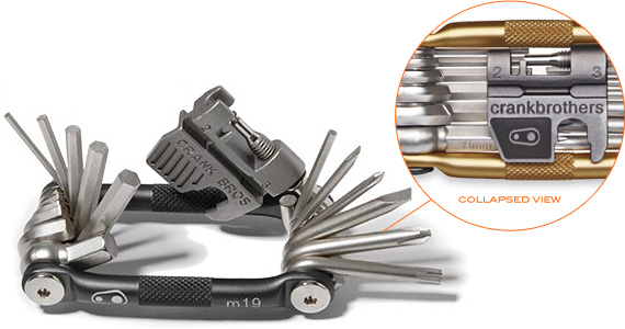

Für viele wohl mit ~170g zu schwer aber ich bin sehr angetan von meinem Crank Brothers Multitool 17:
  • 2, 2.5, 3, 4, 5, 6 und 8mm Inbus-, Kreuz- und Schlitzschraubendreher
  • Torx 25
  • Kettennieter
  • Speichenschlüssel (4 Größen)
  • 8 und 10mm Maulschlüssel
Passgenauigkeit ist bisher klasse. Ist handlich und bei mir nun immer dabei.
Genau das, was ich gesucht habe!
Leider finde ich den Adapter in D nicht einzeln, und es lohnt sich nicht, das einzelne Teil in der Schweinz zu bestellen. Aber die PB Swiss-Schlüssel/Bits des Werkzeugs sollten qualitativ auch in Ordnung und damit verwendbar sein.
Kreuz- und Schlitz-Bit raus, T10 und Kettennieterkopf dazu, fertig ist die Laube.
Danke, Problem gelöst.
