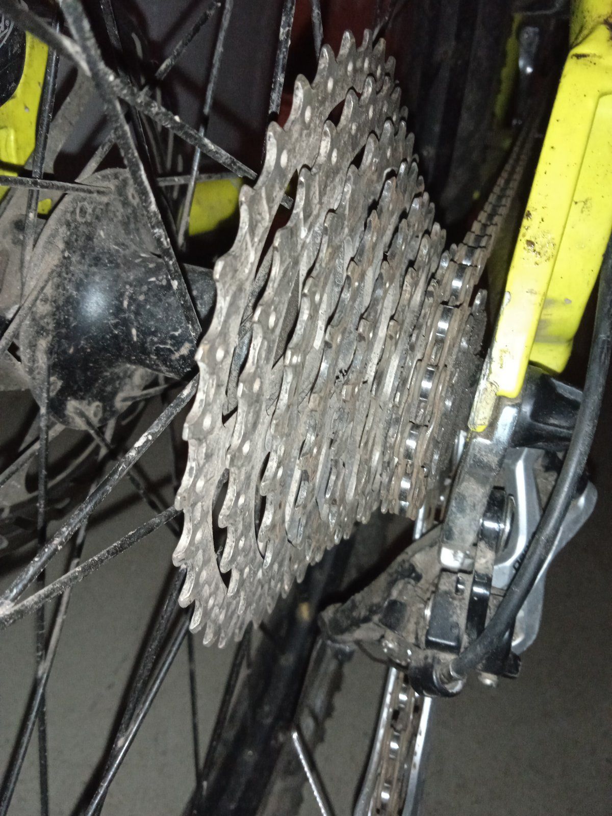

1. Die Schaltung ist wohl doch nicht richtig eingestellt und das Schaltwerk zieht die Kette auf ein größeres Ritzel als sie im jeweiligen Gang sein müsste.
2. Ohne brauchbare Fotos (Bereich der Hinterachse, wo sie im Rahmen sitzt, links und rechts, von hinten fotografiert) kann man hier nur spekulieren. Also bitte Fotos machen und hier reinstellen.

Fotos kommen gleich
Montagefehler deines Freundes: die rot markierte Schraube (sogenannte B-Screw) muss gegen die blau markierte Fläche des Schaltauges (das ist der silberne Fortsatz, wo das Schaltwerk dran geschraubt ist) drücken. Das sorgt dafür, dass das Schaltwerk nicht unkontrolliert nach vorne schwenkt und den richtigen Abstand zum Ritzelblock hat.
Also Schaltwerk nach hinten schwenken und Schraube entsprechend reindrehen. (Vorher auf vorne klein, hinten klein schalten, dann geht es einfacher.) Falls das nicht geht, wirst du das Schaltwerk nochmal abschrauben müssen. Zur Montage wirst du vermutlich die Kette öffnen müssen, da du sonst immer Spannung drauf haben wirst.
Danach die Schaltung nochmal komplett neu einstellen. Dazu gibt es endlos viele Tutorials auf YouTube.
Ganz ehrlich: Wenn du dich bei der Beschreibung jetzt lost fühlst und auch das Werkzeug nicht hast, am besten morgen zum Fahrradladen gehen.

Das ist nicht richtig montiert!
RD-m772 hat zwischen Schaltauge und Schaltwerk eine Zwischenglied, Achseinheit. Diese sitzt hier zu weit nach unten gedreht, der Nippel muss auf die Nase des Schaltauges zeigen. Weil zu tief, deshalb ist die Achseinheit auch schief= deshalb die Gänge verschoben.
Shimano-Anleitung hier:
Schraube am Schaltauge lösen, Achseinheit nach oben drehen, dass der kleine Nippel an der Nase des Schaltauges anliegt. Dann erst mit der B-Schraube den Abstand des Schaltwerks zur Kassette einstellen.
Bei 9:50 wird es interessant!

Ach stimmt, die B-Screw drückt gar nicht direkt gegen das Schaltauge. Hatte ich gar nicht mehr im Kopf. Dabei habe ich auch so ein Schaltwerk aus dieser Generation. Wie war das mit dem
So muss es aussehen:
Also ich soll die schaltung sozusagen abbauen dann mit imbuss rein und halt fallen lassen und fester dran schrauben?
Du musst das Schaltwerk abschrauben und dann so anschrauben, wie in dem Screenshot aus der Anleitung ersichtlich, also dass dieses kleine Nupsi an der Fläche anliegt, die ich in deinem Bild blau markiert habe.
Genau! Probiere aber nach der Montage des Schaltwerks, ob es schon funktioniert. Vielleicht musst du es gar nicht weiter einstellen.
Du brauchst auch die Kette nicht öffnen. Schalte vorne und hinten auf klein, dann ist auf der Kette fast keine Spannung mehr, dann kannst Du das Schaltwerk abschrauben.
