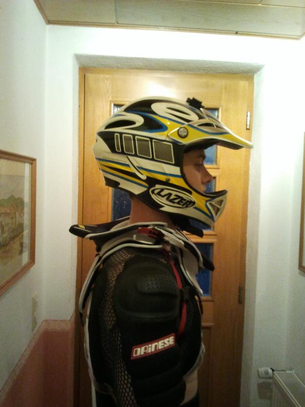

Heyho!,
Habe nun endlich auch mein Brace und genau wie Cartel92 in Kombination mit
einem Dainese Gladiator Evo.
Pyro hat ja wenn ich mich nicht täusche in einem anderen Forum geschrieben man
solle einfach den Carbonwinkel hinten drehen um es gut über dem Dainese tragen zu können.
Ich hatte bzw habe eigentlich auch vor das Brace über dem Trikot mit den Gurten zu tragen, bei meinen groben Einstellungen kam mir die Auflage der Brace auf dem Rückenprotektor aber etwas... schiach vor... Hat das evtl was mit meiner Statur zu tun?
Meine Frage nun : Ist das prinzipiell in Ordnung so? Kann ich zu den Feineinstellungen gehen oder soll ich die Brace lieber unter den Panzer deichseln?
ich bin kein experte aber ich würde sagen es sitzt nicht wirklich gut, die rückenfinne ist nur an einer stelle wirklich am körper/panzer und hat so nicht die ihr unter anderem zugedachte wirkung gegen verdrehen um die halsachse zu sichern (zumindest nicht mehr die volle wirkung)
aber warte lieber nochmal pyros meinung ab, wollte nur nicht, dass deine frage untergeht

Ich würd mal die weiteste Einstellung versuchen und 10' finne in normaler Ausrichtung.
