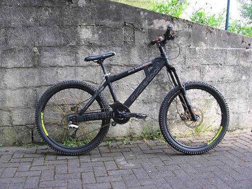

150 mm am Hardtail gehen gut! Hängt natürlich ein bisschen vom Rahmen ab, bei mir hat sich die Geometrie durch den Einbau für meine Zwecke sehr positiv verändert ( Freeride, kein DJ! ) Vorher war eine 110 mm USD Gbael drin, jetzt MZ Z150 FR.
Das ETA der Z150 werde ich wohl eher selten brauchen, ist aber trotzdem "nice to have" falls man doch mal länger Bergauffährt. :i2:
