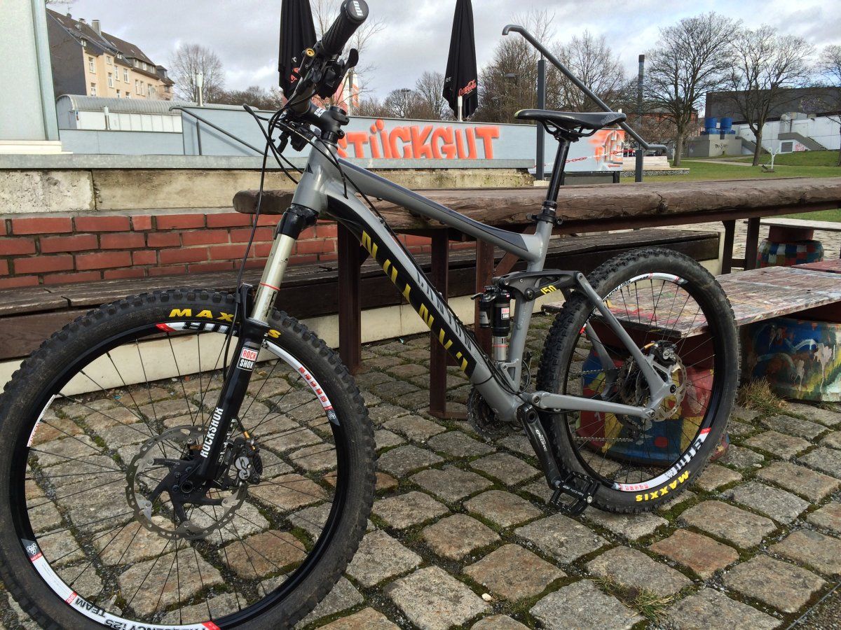

Sehr schick geworden. Vor allem die Gabel.Vorläufiges Ende der Umbauarbeiten...neuer LRS
Ich weiß garnicht mehr wann mein Rad so sauber war sie deins
Definitiv! Wer aber nur den Talas Schrott los werden will und eine neue Gabel mit geringer Zuzahlung sucht ist mit der Sektor DPC bestens bedient!Nanu.... also die Pike ist schon ne Bank ;-)
