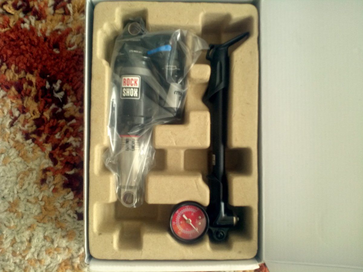

so..da ist er, der gefühlt letzt m+ in 190x51 im www
da sich bmo aber leider mal wieder zeitgelassen hat, musste ich 3 tage rumsitzen und kann erst am sonntag an die pike gehen -_-
