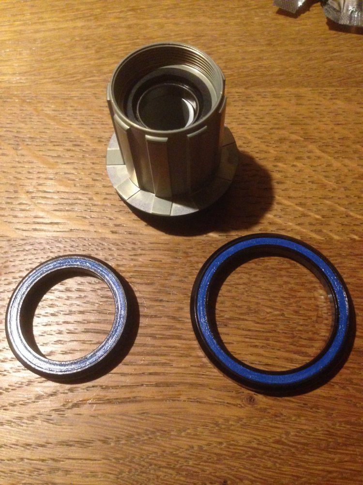

Wie haltbar ist bei euch eigentlich der CaneCreek Steuersatz?
Meiner ist wohl hinüber, heute alles ausgebaut und neu geschmiert ...dabei mal die Lager aufgemacht und dort sind sehr tiefe Rillen erkennbar.
Werde mir einen neuen holen müssen.
Meiner ist mir nach nem Jahr auch zerbröselt. Beim rausziehen der Gabel kam uns der in Einzelteilen entgegen

So neue Lager für den Steuersatz sind da und für den defekten Freilauf der mavic Crossride gibt es auch Ersatz.
