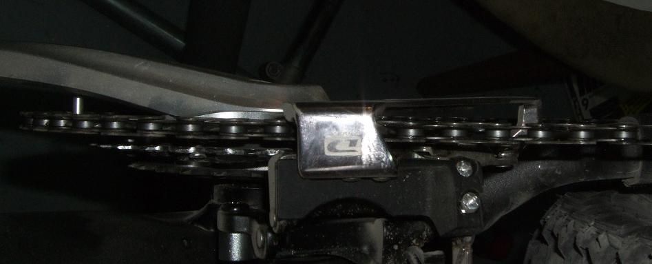

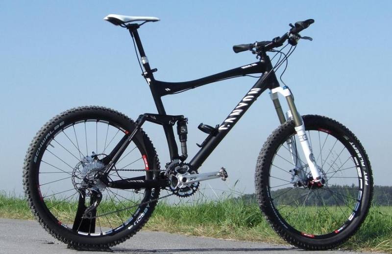

ich habe seit Freitag ein AM8.0.
Die Freude war zunächst groß, hat aber nicht allzu lange angehalten. Ich habe recht schnell gemerk, dass der Umwerfer etwas justiert werden muss, da die Kette u.a. bei großem Blatt und kleinstem Ritzel am aüßeren Blech schleift. Während der ersten Fahrt hatte ich keine Lust dazu und habe somit diese und andere Übersetzungen gemieden.

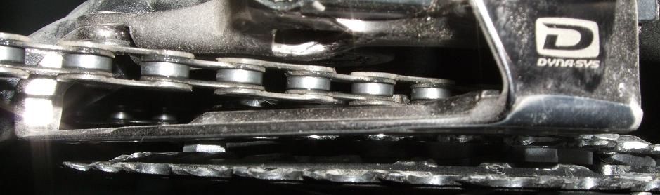

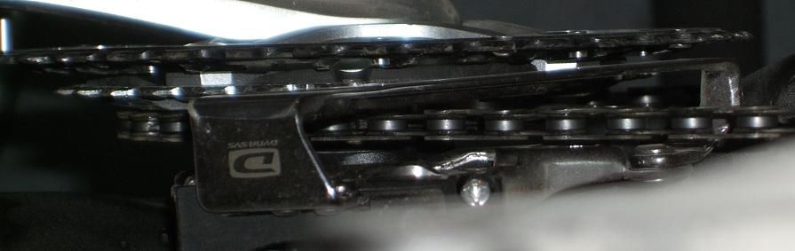

Das Einstellen an sich wäre normalerweise kein Problem, aber das ist in diesem Fall nicht möglich, seht selbst:
Da ich am Umwerfer keine Verformungen feststellen kann bleibt nur noch eine Möglichkeit übrig. Anscheinend sind die Befestigungspunkte, an denen der Umwerfer an den Rahmen geschraubt wird, falsch an den Rahmen geschweißt. Dies führt dann dazu, dass der Umwerfer schief ist und somit nicht parallel zum Zahnkranz ausgerichtet werden kann.
Nur gut, dass die Wettervorhersage nicht so optimal ist, sonst würde ich hier die Wände hochlaufen. So habe ich mich bei Canyon gemeldet und warte. Ich muss mich aber sicher noch bis Montag gedulden, da noch bis morgen die Inventur läuft.

Puh, das sieht ja mal richtig schief aus,
Dass die sowas ausliefern.
Bei mir ist der Umwerfer auch etwas schief, aber lange nicht so extrem.
Berichte mal wie es weitergeht.
ich selber habe auch ein Nerve 8.0. Hatte auch das Problem mit dem schiefen Umwerfer. Habe es vorsichtig mit einem langen Schraubenzieher gerade gebogen. Wollte nicht ganze 3 Wochen auf mein Bike verzichten ;)! Ist jetzt schon ein paar Monate her und hat seitdem nichts mehr gebraucht.

Hallo,
da habe ich andere Ansprüche an ein Rad, dessen Preis die 2000er Marke locker durchbrochen hat. Da muss alles passen. Da gehe ich bestimmt nicht hin und verbiege ein Teil, was eigentlich i.O. ist. Da würde ich mich bei jedem Schaltvorgang nur darüber ärgern, dass jetzt etwas verbogen ist.
Wo ist denn bei Dir die Grenze? Würdest Du auch die Achse des Hinterrades verbiegen, wenn die Ausfallenden nicht richtig ausgerichtet wären?

Hallo,
Gruß
Quax01
Ja im Prinzip gebe ich dir Recht. Eigentlich sollte bei dem Preisniveau schon sichergestellt sein das alles tip top funktioniert !
Aber ich habe auch bei Canyon angerufen und denen das Problem geschildert. Die meinten auch ich solle es doch einschicken. Hatte aber absolut keine Lust in der Hauptsaison 3 Wochen+ auf mein Bike zu verzichten... und keiner weiß ob sie wirklich den Umwerfer austauschen oder es auch "nur" gerade biegen ! Mehr bleibt ja bei dieser Befestigunsmethode nicht übrig. Wie gesagt wenn man das mit viel Feingefühl macht bekommt man das sehr gerade hin und jetzt ist ja auch nichts mehr verbogen ;).
Nein, den Rahmen würde ich ohne entsprechendes Werkzeug nicht biegen :D. Da muss dann doch die Gewährleistung in Anspruch nehmen !
