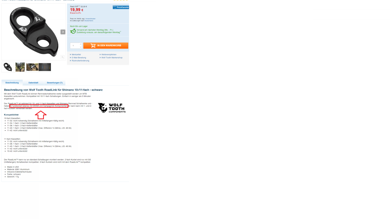

Würde die aus dem Link konzipierte Abstimmung der Kettenblätter und Ritzel s praktisch funktionieren?
Ritzelrechner -> Klick

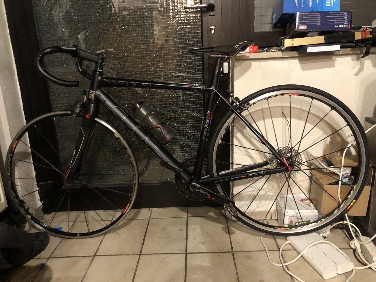

Hintergrund ist das ich ein Cube Agree Pro Rahmen aus 2012 mit montierter Sram Red 22 53/39 Kurbel und Red Umwerfer geschenkt bekommen habe.
Als Laufradsatz hatte ich noch einen Mavic Ksyrium Elite LRS bei mir liegen.
Jetzt könnte ich von einem Bekannten noch eine Sram PG1170 (11-36) Kassette bekommen und finde keine genauen Infos ob die Kombi nachher passen könnte.
Als Schaltwerk hätte ich ein Force 22 (mittel?)lang oder Wifli mal eingeplannt. Oder Falls es ein passendes Red gibt auch ein Red.
Danke schon einmal im voraus ....

@funmaker2001de Du hast also zwei Probleme
1. Dein maximales Ritzel ist 36 statt 32, das kannst mit dem RoadLink lösen
2. Deine angedachte Übersetzung benötigt ne Kapazität von 39, das Schaltwerk bietet nur 37. Musst halt beim Schalten rechtzeitig vorne gegen schalten, dann geht das auch.
