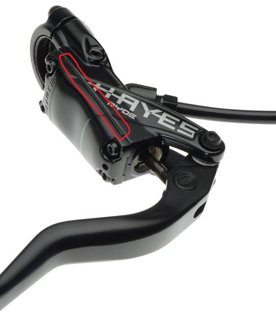

Mein oben genanntes MTB möchte ich gerne verkaufen. Nun habe ich aber folgendes Problem. Der Behälter für die Bremsflüssigkeit vorne scheint undicht zu sein. Gut möglich weil es mich vor 2/3 Jahren damit mal gelegt hat. Abbekommen habe mehr ich als das Cube.
Ersatzteile für eine Hayes Stroker Ryde zu finden ist für mich als Laie nicht wirklich einfach. So kam mir der Gedanke einfach auf eine komplett neue Bremse umzurüsten bevor ich es verkaufe. Irgendwas gutes nicht zu teueres von Shimano zum Beispiel.

Im Anhang habe ich ein Bild mit der undichten Stelle. Evtl. weiß ja jemand wo ich diesen Dichtring kaufen kann?
