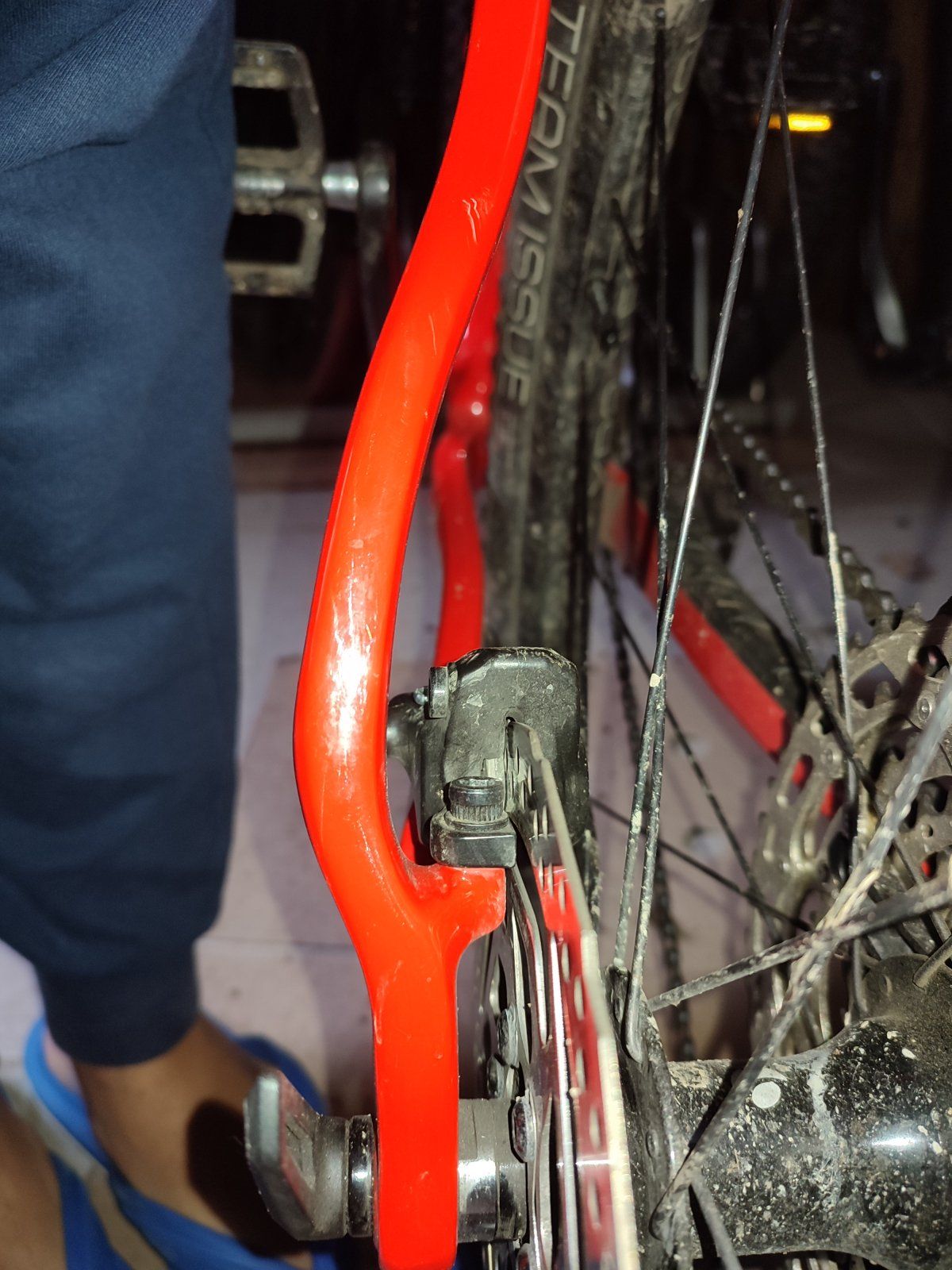

Wenn du Pech hast, passt der MT5 Sattel bei 180 mm nicht in das Rahmendreieck. Versuch macht kluch.
Versuchs erst mit der vorderen 180m Scheibe, ob der MT5 Bremssattel mit 180 mm Scheibe, also mit Adapter ins Rahmendreieck passt... Bullshit wäre, wenn Du die Flex auspacken musst, um Platz für den Bremssattel zu schaffen !:bier:
Sorry wenn ich das Frage aber was ist mit Rasendreieck gemeint
Dein Rasendreieck kenne ich nicht :D !
Deine hintere Bremse ist im Rahmendreieck eingebaut (schau Dir mal Dein Bild an, wo Du die hintere Bremssattelaufnahme fotografiert hast). Bei den meisten anderen MTB ist die Bremssattelaufnahme auf der Kettenstrebe, also außerhalb des Rahmendreiecks.
Im Rahmendreieck ist der Bremssattel schön geschützt & verdeckt eingebaut, ist aber dafür auch etwas weniger Platz...
Verstehe danke

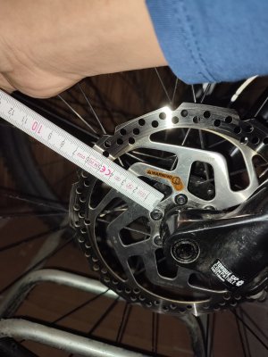

Ich hab Mal bissl am Fahrrad nachgeschaut und hab ein paar Bilder Gemacht. Der Platz sieht eigentlich ausreichend aus. Wenn ich die Größen von vorne vergleiche mit dem Platz den ich hinten habe. Leider ist da wie so eine "Kurve" im Rahmen die das ganze etwas beschränkt. In dem 1 Bild sieht man das Mal gut. Weißt du vielleicht wie breit so ein Bremssattel von der mt5 ist ? Denn durch die 4 Kolben ist der sicherlich nicht kleiner.

Hab gestern meine MT 5 montiert, bei mir passte das mit den montierten Shimano-Adaptern, so dass ich die Magura Adapter nicht brauchte. Die MT5 Bremssättel sind ganz schöne Klopper, also sehr groß. Da Dein Rahmen den Bogen macht, müsste das aber trotzdem passen. Wenn Du vorsichtig die Leitungen kappst und den Bremshebel nicht betätigst, wenn die Leitung durchtrennt / demontiert ist, geht das ohne entlüften! Das Öl, was in der abgeschnittenenLeitung ist, lässt Du vorsichtig in die Gewindeaufnahme am Bremshebel tropfen, bis dieser randvoll ist. Und pass auf, dass kein Öl aus der Bremsleitung auf die neuen Beläge oder die Bremssscheiben tropft, sonst kannst Du die neuen gleich entsorgen.

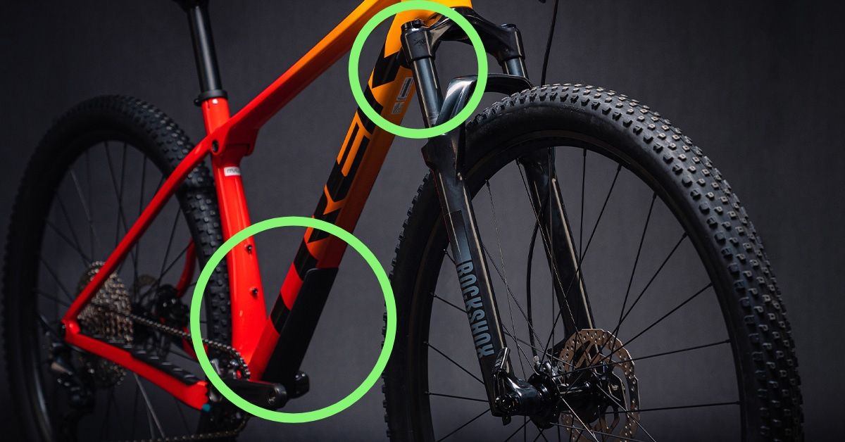

Mir ist heute aufgefallen dass die Bremszüge durch den Rahmen gehen. Und ist das nicht etwas schwierig das Kabel genau durch das Loch zu fädeln ??? Aber bei Trek sind ja diese Plastik oder Gummi Dinger am Rahmen (ich glaube die heißen Rohrstopfen oder so) und kann man die Ausbauen, weil wenn ja währe das leichter die Kabel durch das Loch zu Bekommen. Und falls man die Ausbauen kann, kann man die dann wieder Zurück Einbauen ohne das da was Schrott geht
In dem Bild sieht man die Dinger etwas... Bei dem oberen Kreis ist auch eins was nur von der Gabel verdeckt wird

Wenn du die alte Leitung am Sattel nicht zerstören möchtest um die vorhandene Bremse intakt auf die Seite zu legen, würde ich noch ne zusätzliche Leitung besorgen fürs einfädeln.
Sieh dir doch bei Youtube ein paar Videos an um zu sehn, ob du dir das zutraust.
Irgendwann ist halt das erste mal und die Videos helfen einem schon dabei.
lg
Als Einzughilfe kannst auch billige Schaltzughüllen mißbrauchen.
So habs ich gemacht.
Die Bremsleitung am Hebel (!) lösen (nicht am Bremssattel durchschneiden, dann ist sie wenn fix verpresst kaputt :( ), das Ende mit der verquetschten Olive abschneiden, mit Klebeband mit einem alten Stück Bowdenhülle verbinden und nach hinten durch den Rahmen ziehen.
Dann hinten an die Bowdenhülle die neue Bremsleitung befestigen und wieder nach vorne durch den Rahmen ziehen.
Ging problemslos. Ist natürlich immer die Frage wieviele Biegungen oder Engstellen vorhanden sind.
Schalthüllen halten schlecht an dem roten Verbinder, wenn du Pech hast, rutscht der raus. Isoband und dergleichen kann scheitern an zu engen Öffnungen.
Wenn du eine weitere Bremsleitung zur Verfügung hast, dann natürlich beide Bremsen am Hebel trennen und diese Leitung als "Zwischenleitung" benutzen.
Ich kenne den Rahmen nicht aber man kann sicher die Gummistopfen abmachen und unten auch den Kabelkanal öffnen. Würde mich wundern wenn es anders wäre.
Aber selbst wenn…Dünne Schnur oben durch den Kabelkanal, Staubsauger an den unteren Ausgang, alle anderen Löcher abdichten und dann mit Vakuum die Schnur durch den Rahmen saugen :)
Dann kannst du die Leitung an der Schnur befestigen und durchziehen.
Und selbst wenn du innen rumstocherst wie ein 13 Jähriger beim ersten Mal, wirst du irgendwann den Ausgang finden.
Achja, Leitung von hinten nach vorne durch den Rahmen verlegen. Also am Bremshebel die Leitung abschrauben, PIN entfernen und dann von hinten nach oben durchschieben. Erst danach alles kürzen.
Der SRAM-Pinöpel lässt sich auch mit Blumendraht kombinieren, wenn man keine weitere Bremsleitung hat: Alte Leitung oben trennen, Barb-Connector rein, Blumendraht dranbinden. Alte Leitung nach unten raus ziehen, Blumendraht dabei mit rein ziehen. Barb Connector aus der alten Leitung raus und in die neue rein, mit dem Blumendraht in den Rahmen rein ziehen.
