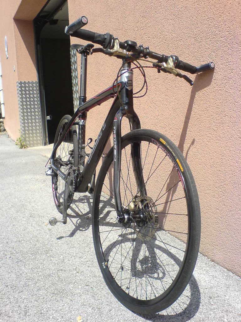

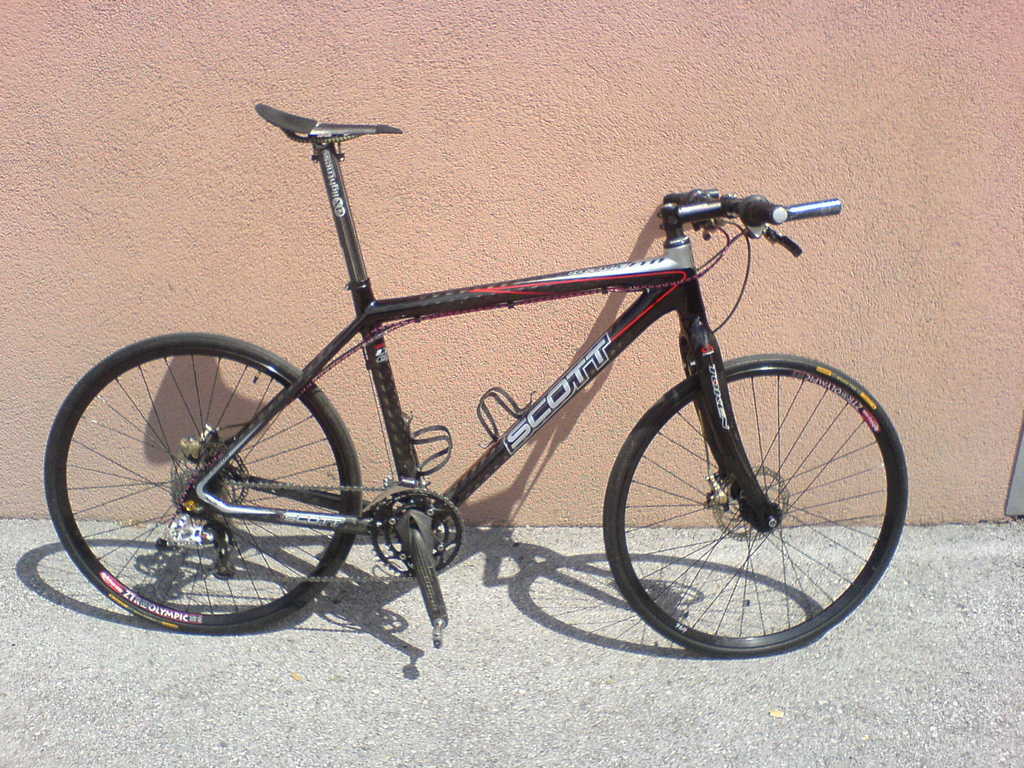

Und so sieht Ninos Gabel momentan bei mir verbaut aus. Mit der Funktion bin ich mehr als zufrieden. Gewicht ist sowieso top!:daumen:
GEIL - die passt absolut perfekt!

na und jetzt möchte ich aber was über den lenkwinkel hören.
Viele fahren 100er Gabeln um die Scale Geometrie zu entschärfen.
Die Kurze Carbongabel und der Slick generieren ein ultrabeschi55enes Fahrverhalten, oder?
@treti:
klar verändert sich durch solch einen Umbau die Geometrie. Aber wie du am Foto siehst, ist der Einsatzbereich mit diesen Laufrädern auf die Strasse beschränkt. Da stört mich die direkte Lenkung nicht.
Mit Mtb Reifen finde ich die Starrgabel genau richtig. Meine sonst verbaute Reba WC (100 mm) gefällt mir im Scale eigentlich nicht ganz sooo gut. Ich finde 80mm wären ideal.
Eventuell travel ich die Gabel mal bei ausreichend Freizeit. Übrigens hab ich mich in der Zwischenzeit desöfteren ertappt, dass ich mit der Starrgabel biken gegangen bin => macht mir grossen Spass!
