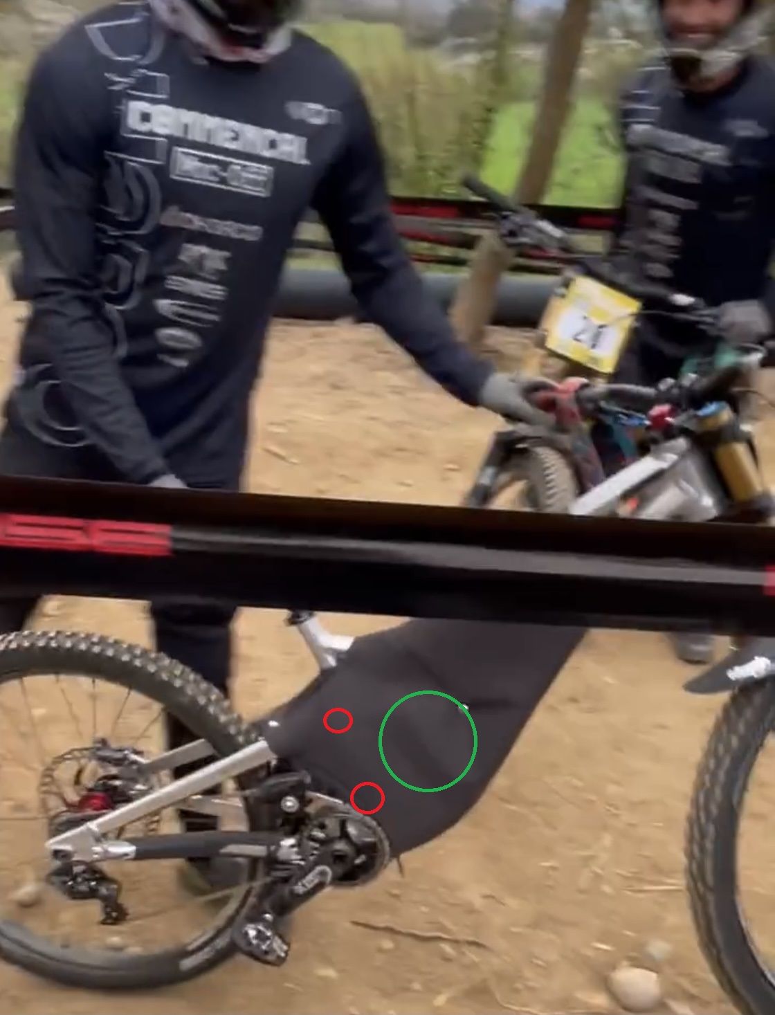

könnte mir vorstellen, dass es in Richtung Devinci Wilson geht, wo die Kettenstrebe als push-pull-rod agiert.
Mich wundert die Kette so ein wenig. Erstens ist die von der Kompression des Hinterbaus hart gespannt, was bei HP und Kettenumlenkung nicht der Fall sein dürfte und die Kette geht schnurstracks nach vorne. Das schaut nicht nach Kettenumlenkung aus.
Auch hat Devinci die Kettenstrebe für die Scheibenbremsbefestigung genutzt, also den Brake-squat damit verbessert. Hier wäre das nicht der Fall mit der Drehpunktslage. Also ein System mit Kettenstrebe als Zugstrebe würde gegenüber ihrem derzeitigen System so keinen Vorteil bringen, es würde nur die Dämpferanlenkung schwieriger zu gestalten und teurer machen.
Daher denke ich: das hier ist gar kein High-Pivot-Bike.

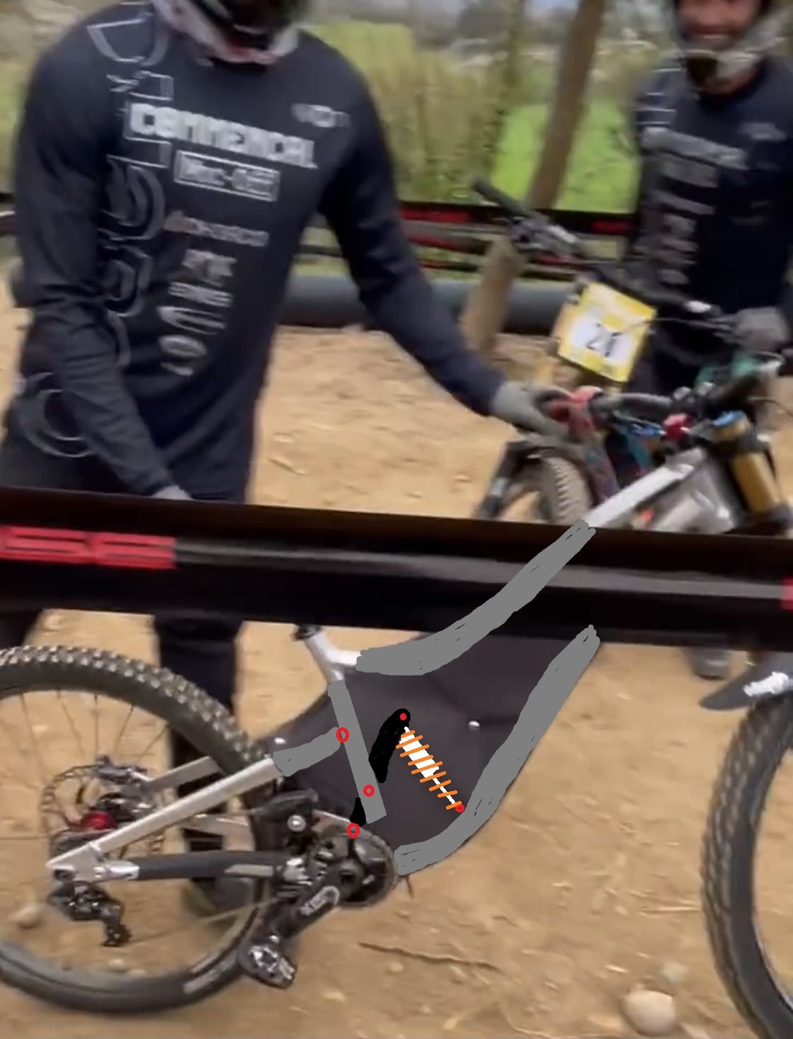

Nadann packen wir doch mal unsere zeichenstifte aus. Wenn ich auch nur nahe dran bin kauf ich mir eins.
Nehmen wir an Rot sind drehpunkte und der Grüne kreis wird wohl der Dämpfer sein wenn ich die Ausbeulung betrachte. So:
Jetzt wo ich es so im nachhinein anschaue wäre da wohl ein fester Hinterbau ohne gelenk sinnvoller oder mach ich das jetzt zu kompliziert?
Nadann packen wir doch mal unsere zeichenstifte aus. Wenn ich auch nur nahe dran bin kauf ich mir eins.Anhang anzeigen 1251138
ohne Gelenk bräuchtest zwischen der Hinterbau und dem Hebel der den Dämpfer anlenkt trotzdem noch einen kleinen Link.

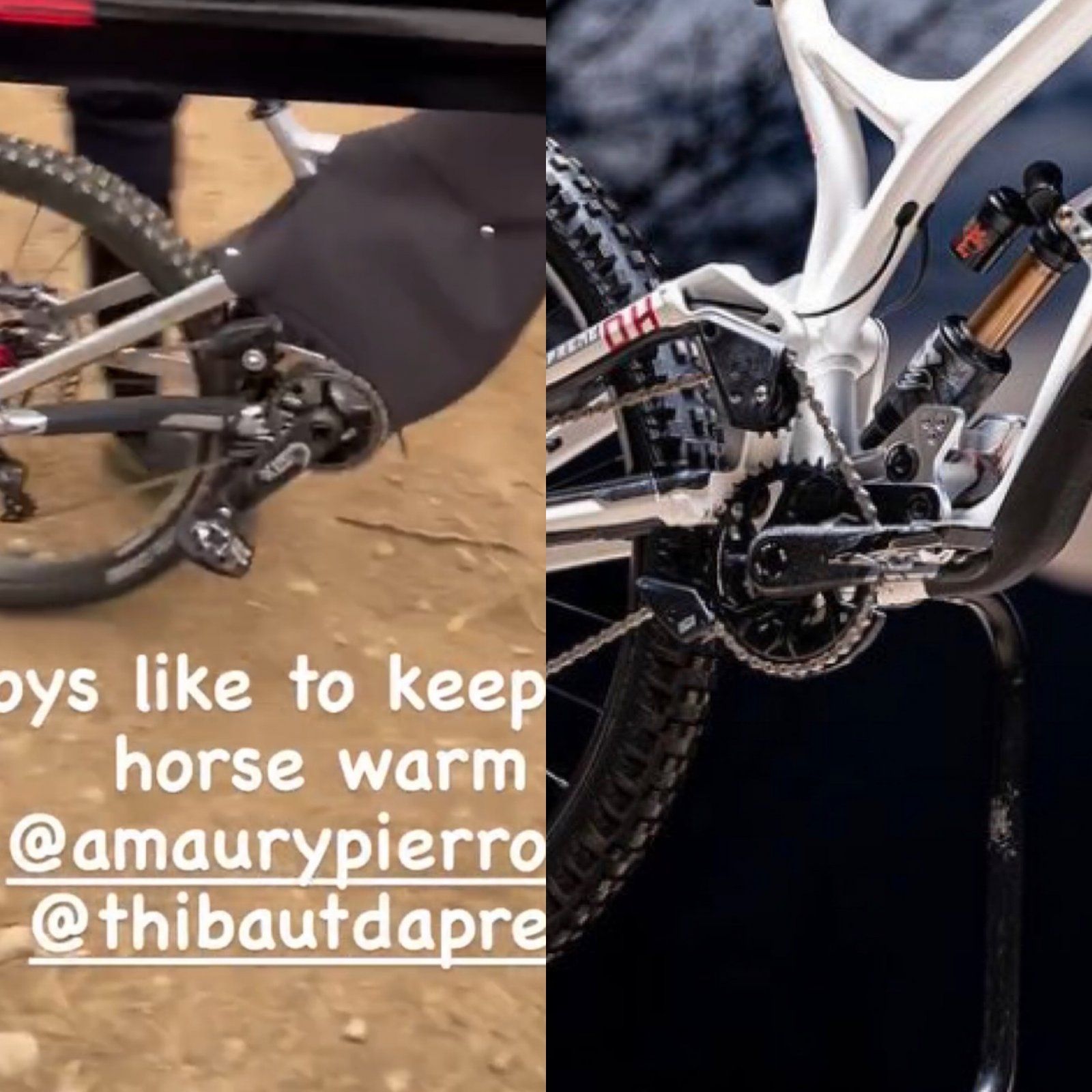

Das 100% Team und auch das MUC Off commencal Team hatten seit nen paar Wochen nen neuen Link, man fährt quasi immer eine veraltete Version so wie die Jungs testen
