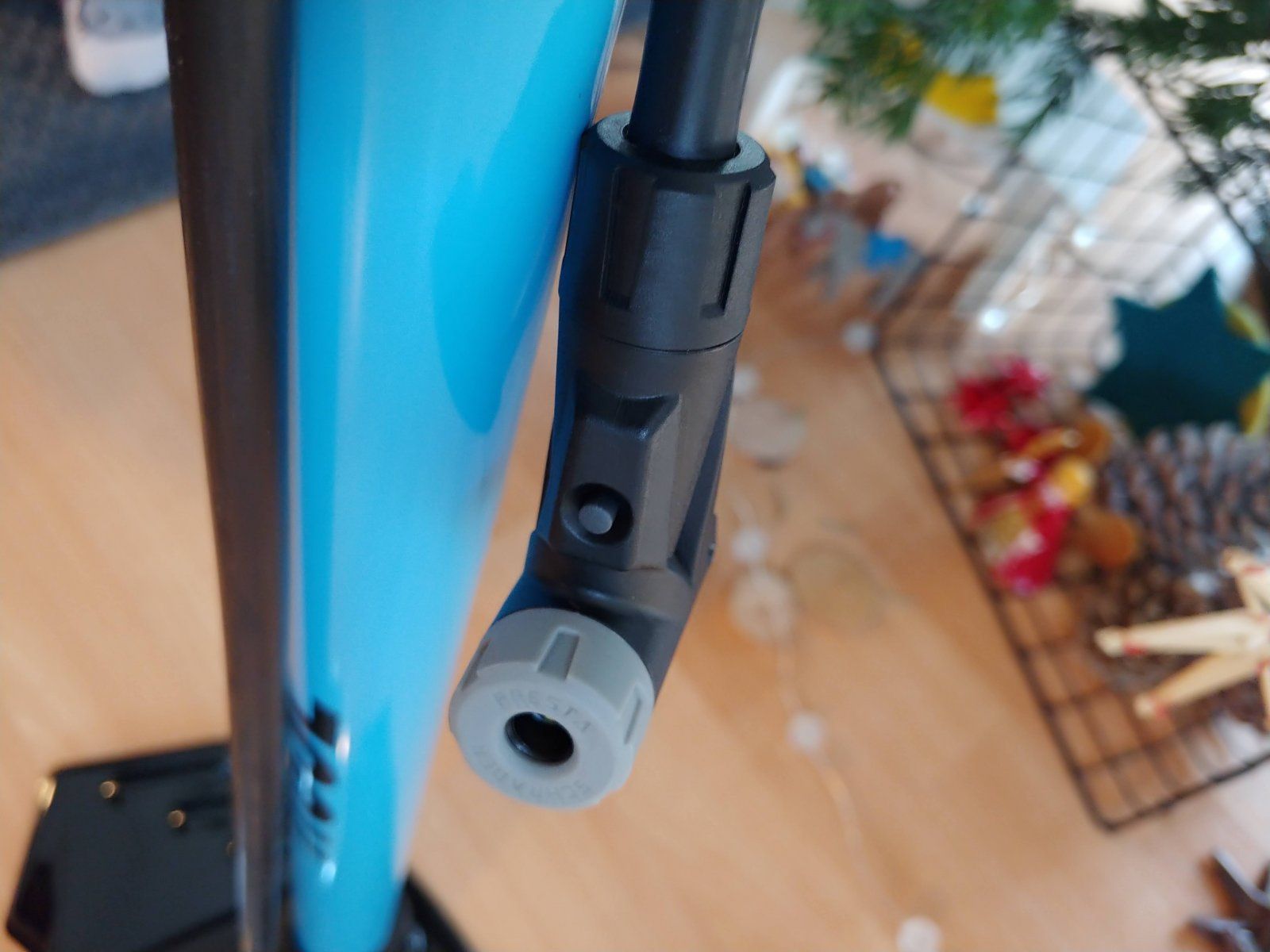

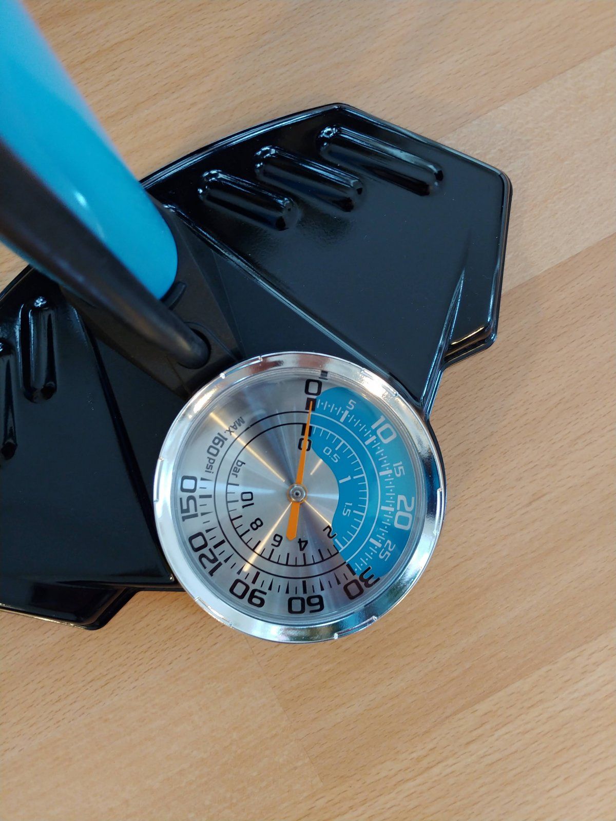

Mir ist die "Rose Druckmacher BS 160" noch über´n Weg gelaufen und die erfüllt alles, was ich will:
  • feines Manometer bis 2 Bar, danach gröber gerastert und bis 11Bar tauglich
  • hochwertig verarbeitet vom ersten Eindruck her
  • top Pumpenkopf
  • funktionierende Ablassfunktion
  • super Größe
  • Schlauchlänge ausreichend
  • gut laufender Kolben mit wenig Kraftbedarf
Endlich durch mit dem Thema Pumpe, bin happy (und meine Frau auch, weil ich endlich keine Reifen mehr im Wohnzimmer aufpumpe :D)
In Sachen tubeless hab ich zur Not mittlerweile nen Flüsterkompressor für´n Hunni... Hatte mal bei zwei Reifen das Problem, dass sie partout nicht sitzen wollten und eierten und das Aufpumpen per Hand des umgebauten Feuerlöschers zig Mal ging mir dann auch auf den Keks....

Doch nochmal umentschieden, nachdem ich mir mit dem Umlegehebel der Mountain fast den Fingernagel abgerissen hätte und sie bei nem Ventil, dass wohl durch tubeless-Milch bissel wenig Durchlass hat, tierischen Gegendruck produzierte.
  • top Pumpenkopf
  • super Größe
Anhang anzeigen 1178536Anhang anzeigen 1178537Anhang anzeigen 1178538
Bist du zufrieden mit der Pumpe?
Suche nämlich noch eine die bei Drücken von ca. 1-1,5 Bar genauer ist als meine :)
Ja, alles tip top. Hab mehrfach mit dem Topeak Smartgauge verglichen (bei Drücken von 1,5 - 1,9 bar) und das passt. Hab das eine oder andere Ventil, was durch Tubeless-Milch etwas süffig ist; dann ist´s beim aufpumpen evtl. nicht ganz genau. Ich pumpe dann etwas über den Wert und lass dann ab... dann passt´s aber.
