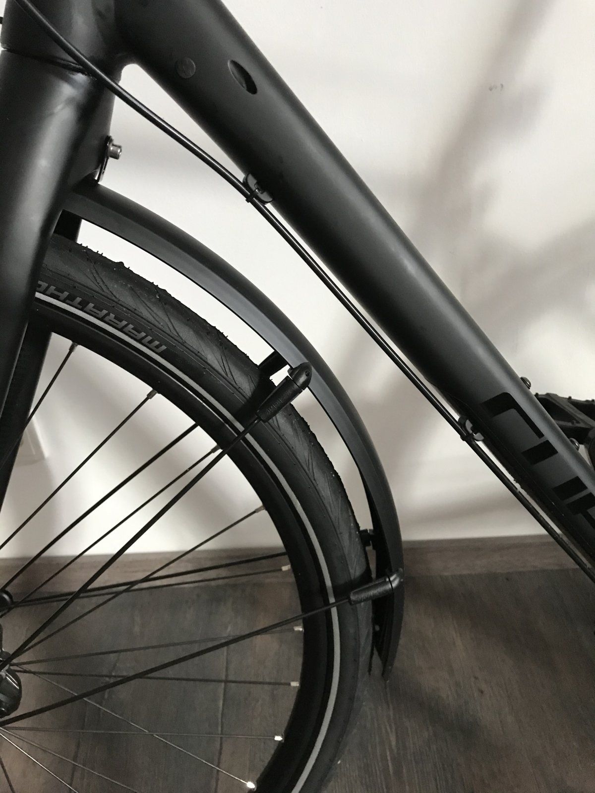

Hallo Leute,
ich suche eine schlankere Gabel für mein Cube Hyde. Ich habe mich von den Schwalbe Big Apple 29 2.15 verabschiedet und Schwalbe Marathon Supreme 28 1.6 aufgezogen.
Rollen viel besser auf Asphalt! Jetzt habe ich nur vorne eine riesige Gap zwischen Reifen und Gabel. Also nach oben zum Steuersatz hin.
Würde das Bike auch gern etwas sportlicher legen. Wie zum Beispiel das Hyde Race. Also flacheres Oberrohr. Das sollte ja durch eine 28er Gabel machbar sein, oder nicht?
Gibt es eine günstige, nicht zu schwere Disc Gabel, die 1.6 er Breiten zulässt?
Bilder anbei
918349
918350
918351

Jetzt hast Du halt diese Luecke. Diese ist ja eigentlich nur ein optisches Problem. Die frisst kein Brot.
Mit einer anderen Gabel von sonstwoher wirst Du die durchgestylete Optik aber hoechstwahrscheinlich erst recht ruinieren.
An diesem Punkt wirst Du also vermutlich nicht weiterkommen.
Tapered brauchst Du obendrein auch noch.
Ich wuerde eher das Schutzblech etwas tiefer legen und es damit gut sein lassen.
Oder doch wieder auf breitere Reifen wechseln. Den Supreme gibts ja auch in 2.0
Vermutlich hast du recht. Wären die 2.0er Supremes denn ähnlich hoch wie die Big Apple, oder werden sie in erster Linie breiter?
Und was wäre eine gute Möglichkeit das Schutzblech tiefer zu setzen? Einfach ein größerer Winkel?
Ich würde auch nur das Schutzblech dem Umfang des Reifens anpassen. Mit einer kürzeren Gabel änderst Du den Winkel des Steuerrohres - das kann im schlimmsten Fall dazu führen, daß das Rad nicht mehr freihändig zu fahren ist, weil die Gabel flattert.
