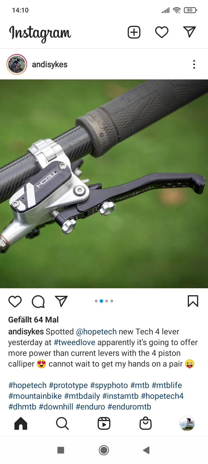

Die hydraulische Übersetzung alleine zu betrachten, ist nicht aussagekräftig. Genauso wichtig ist die mechanische Übersetzung, und dort dann auch noch die Kinematik der Hebelübersetzung, also Pro- oder Degressivität des Kraftdiagramms, sowie die Kinematik der Fingerstellung. Der Einfluss dieser beiden letztgenannten Faktoren ist riesig.

Die hydraulische Übersetzung alleine zu betrachten, ist nicht aussagekräftig. Genauso wichtig ist die mechanische Übersetzung, und dort dann auch noch die Kinematik der Hebelübersetzung, also Pro- oder Degressivität des Kraftdiagramms, sowie die Kinematik der Fingerstellung. Der Einfluss dieser beiden letztgenanten Faktoren ist riesig.

Ich fahre aktuell die Cura4, nachdem ich das Druckpunktwandern von Shimano leid geworden bin.
Wenn man den Hebel bei der Cura ziemlich nahe an den Lenker stellt, bekommt das Teil einen ordentlichen Kniehebeleffekt.
Rein optisch sieht man das ziemlich deutlich, wenn man von oben auf den Hebel schaut.
Ich muss mal versuchen, diesen Effekt zu quantifizieren.

Kann es sein, daß Hope sich schon seit Jahren zu lange auf alten Lorbeeren ausruht, anstatt wirklich mal einen starken Schritt vorwärts zu machen mit einer wirklichen Neuerung und vorallem mit überzeugend starken Bremsleistungen?
Das einzige Manko ist bei Hope die hydraulische Übersetzung. Alles andere ist doch super.

Was genau ist denn Leistung? Zuverlässigkeit und Konsistenz sind für mich wichtige Faktoren bei einer Bremse, dazu kommt gute Modulation. Was bringt ne absolut gesehen gigantische Bremskaft wenn sie nicht dosierbar ist? Viele haben hier offenbar immer unendlich Grip, dass sie über die Leistung einer V4 jammern ;)
Auch positiv: Ne Hope kannst du bei nem Bier komplett revidieren, gibt jede Dichtung als Ersatzteil auch noch Jahre nach dem Ende des Verkaufs.

Ja logo. Ich fahre nicht freiwillig SRAM Hebel an meinen Hope Sätteln. Warum die das Problem so lange nicht angegangen sind, ich weiß es nicht.
Aber gut, sollte sich das jetzt ändern. Werde ich mir statt Trickstuff doch wieder Hope holen (und statt Intend EXT). ;)
Öhm, aber es geht hier schon noch um Bremsen und die entsprechende Leistung dazu?
Darum gehts. Hope hebel haben eine top ergo, die qualität ist besser als bei allen anderen. Dazu einfachste wartung und pflege. Verstellbar ohne werkzeug und dot. Und der neue hebel verspricht mehr bremsleistung. Das was fehlte.
Wenn er sie liefert, sag leise servus hayes, warenkorb forever drt.die hoffnung stirbt zuletzt.
