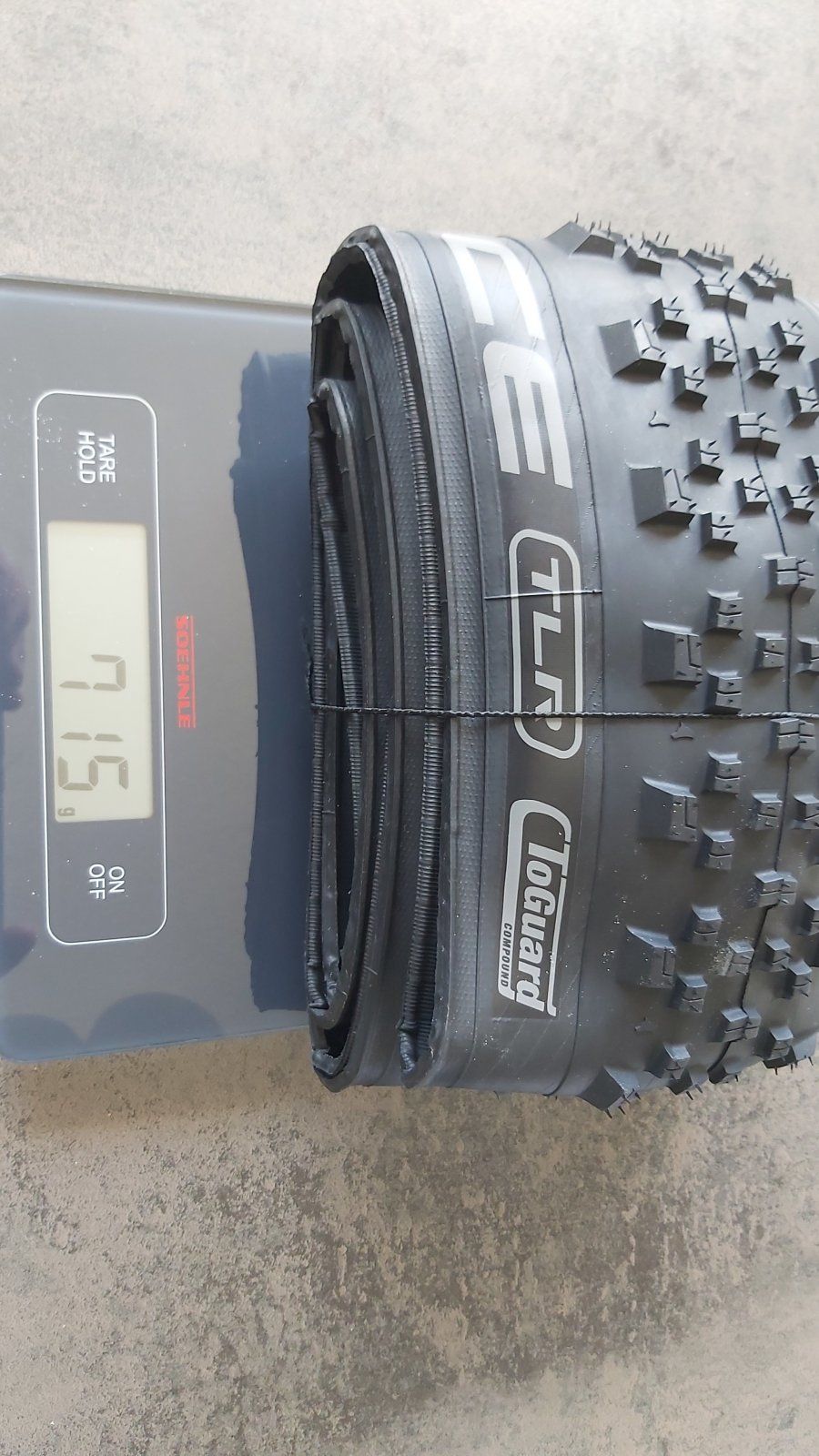

Gerade sind die Wolfpack Enduro 29“x2.4 gekommen:
905 und 911g. Montiert auf einer Felge mit 29mm Innenweite hat der Enduro 61mm Breite.
Fahren werde ich sie vermutlich am Montag.
Enduro 29x2.4"
906g
Stollenbreite 60.2mm
Karkassenbreite 59.8mm
Gemessen bei 1.5Bar SKS Airchecker
Maulweite 31.5mm
