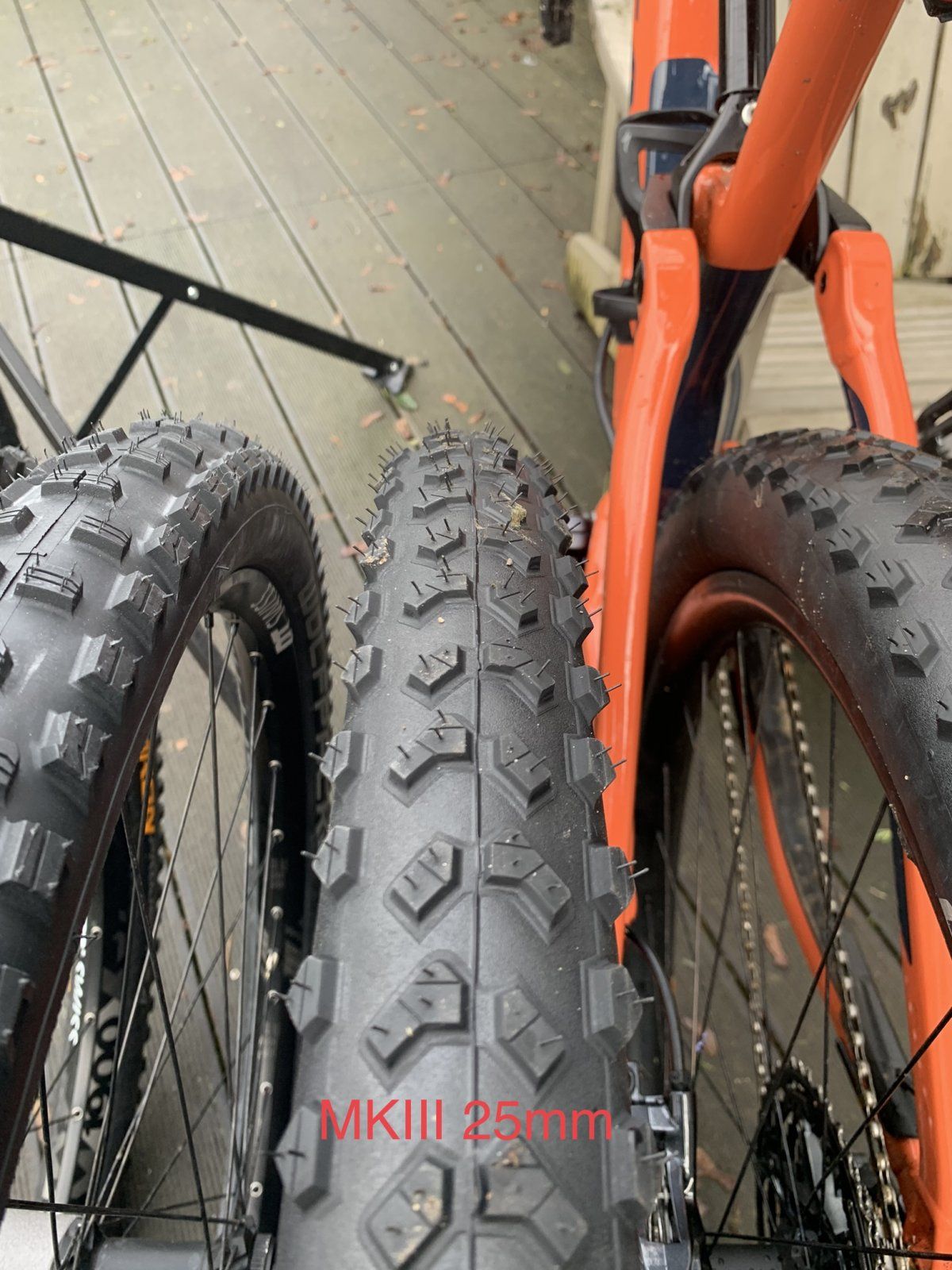

Problem ist eher die runden Bauform mit den relativ weit außen angeordneten Schulterstollen.
Die 2.4er sind von der Profilanordnung nicht unbedingt für schmale Felgen gemacht.
Bei den 2.4er muss man auf schmalen Felgen schon ordentlich mit dem Luftrduck runter und sollte nicht unbedingt gerade wie eine Kerze durch die Kurve, um die Außenstollen zu beschäftigen.

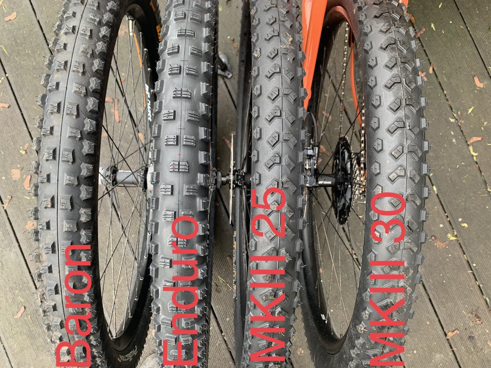

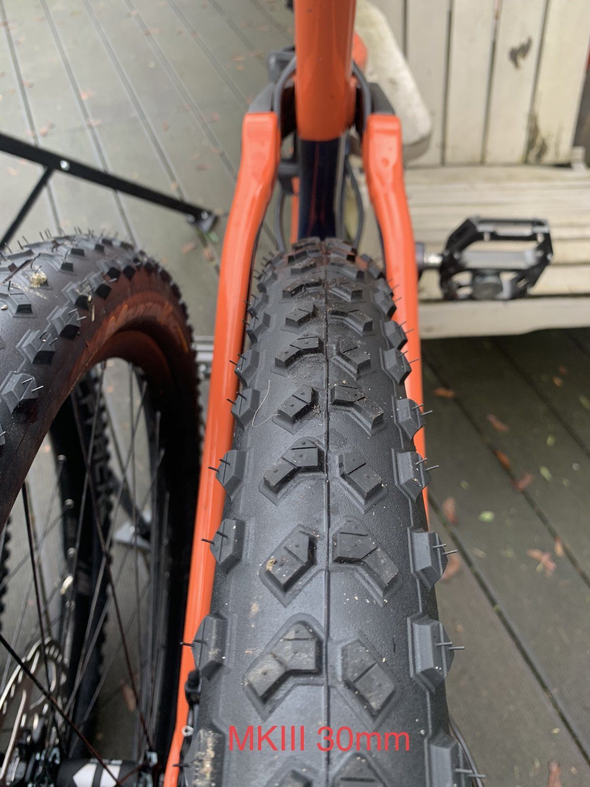

Nen 2,3 MK3 find ich auf 30mm auch noch sehr rundlich/spitz, daher hab ich den mal auf die breiten 35mm Felgen gezogen, kann man gut fahren, sind immer noch gut rund aus.
Der hat zwar auch keine Seitenstollen, aber nen großen Kanal.
Aber ich bin ja früher auch 2,35er auf 21mm gefahren, gehen tut alles.
Ich glaube nicht das das reine optische Erscheinungsbild irgendwas aussagt, da wird ein Rad Reifen immer rund aussehen, weil die Karkasse nunmal nicht wie bei einem Autoreifen ist.
Sehe ich auch so.
Der eigentliche Bodenkontakt auf der Standfläche eines Reifens ist auch ganz anders, als wie der Reifen sonst auf der Felge erscheint. Das rundliche Erscheinungsbild auf der Felge wäre allenfalls bei unfahrbarem 5 bar Druck von relevanz. ;)
Ok rund sind alle, der MK wie zu sehen eher ein Eierkopf, hab auch gedacht vielleicht fährt der auf 35mm, ein 29er vorne, total auf den Seiten.
War halt sehr unauffällig, gut rollend und Druck vielleicht 1,5bar.
Hab kein Foto gemacht, war nur ein Experiment, das Rad gehört dem 2,5er DHF, der da genau draufgehört laut Maxxis und wesentlich eher auf den Seiten läuft, bei den Riesenstollen.
Wie nen Baron oder der Enduro auch, oder nen Hans Dampf früher auf 21mm.
Find den MK3 einfach merkwürdig ausgelegt, Riesenrinne wie ein Highroller oder Dissector, selbst auf 35mm war der Sand gradeaus nur in der Mitte.
Ich wollt damit auch nur sagen das ich nen 2,4er auf 25mm nicht sehe, sondern eher nen 2,25.

Da hast du recht, der Kanal ist gross, die Seitenstollen weit ausserhalb der Lauffläche, zumindest optisch. Wichtig ist wie das Profil und der Reifen unter Fahrerbelastung aussiehst und das ist ganz schwer zu ermitteln. Da vertraue ich einfach den Herstellern, denn die überlegen sich bei den Designs etwas. Gerade bei MK3 Design, was so vollkommen neu entwickelt wurde und Adidas Sohlen vorkommt. Conti und Adidas werden schon wissen was sie tun.
