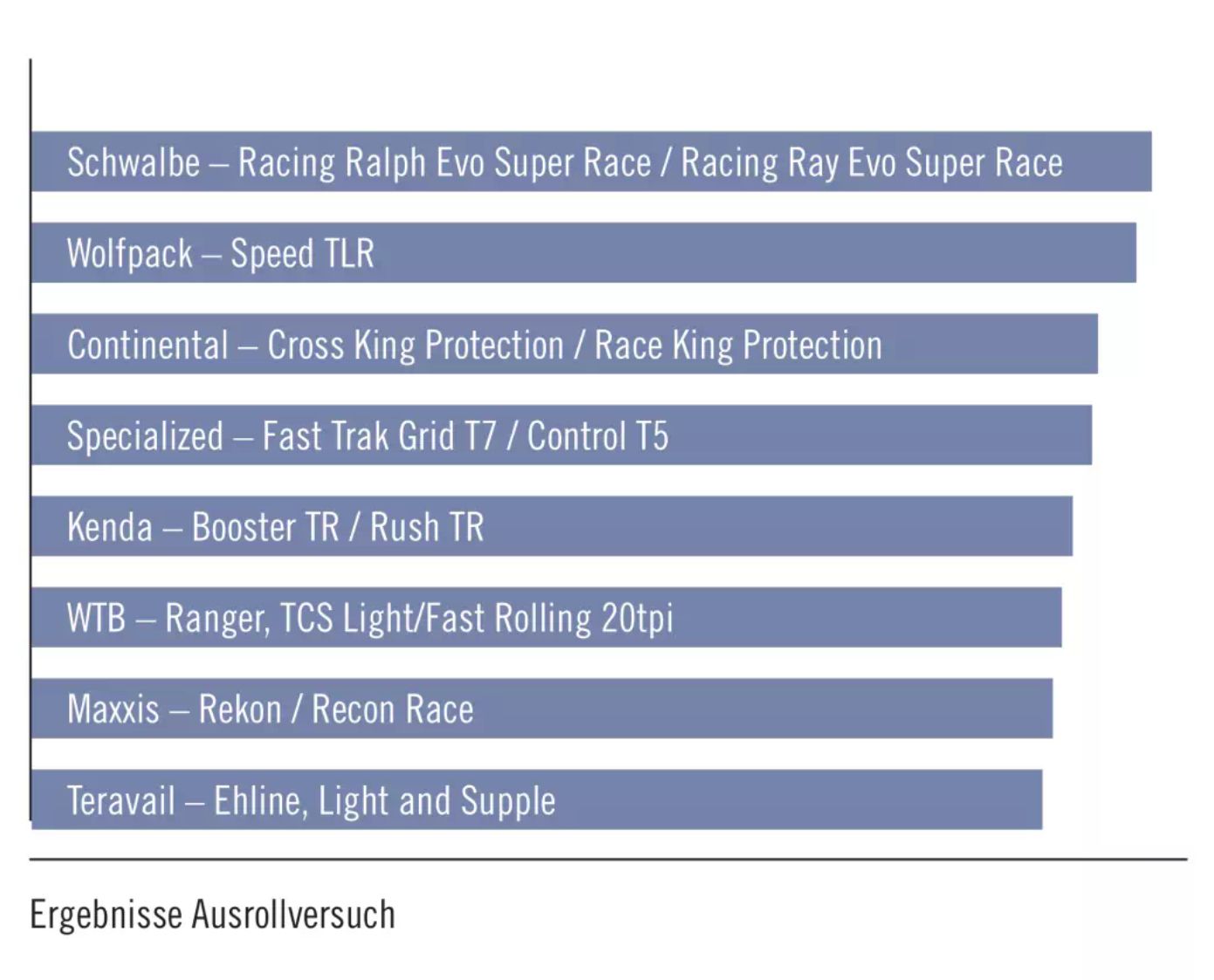

Was lese ich gerade in der neuen World of MTB, ein Test des Speed. Man attestiert den Wölfen einen sehr guten Ausrollversuch und die landen damit auf dem 2. Platz, wer hätte das gedacht. Die nicht ganz vergleichbare Kombi Conti RK-CK folgt dahinter.
Interessant.
Welche Kombis waren noch am Start? Kannst du die Platzierungen von 1-? Durchgeben? Wäre nett. Danke
Das kenne ich auch vom Vittoria Agarro. Der Sweetspot ist sehr klein. Auch die haben eine deutlich stärkere Karkasse als die WP und fast 250g mehr auf den Rippen.
