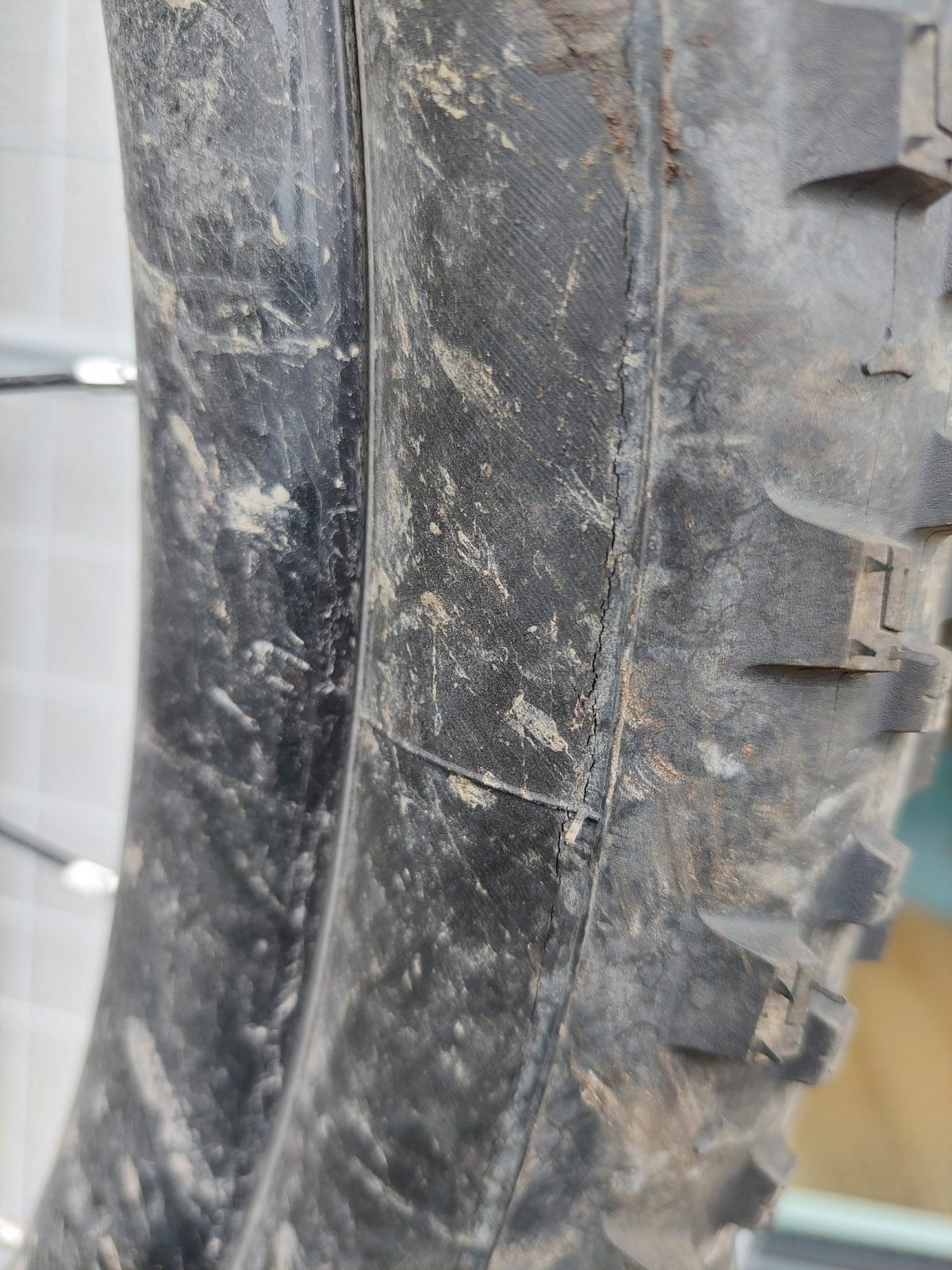

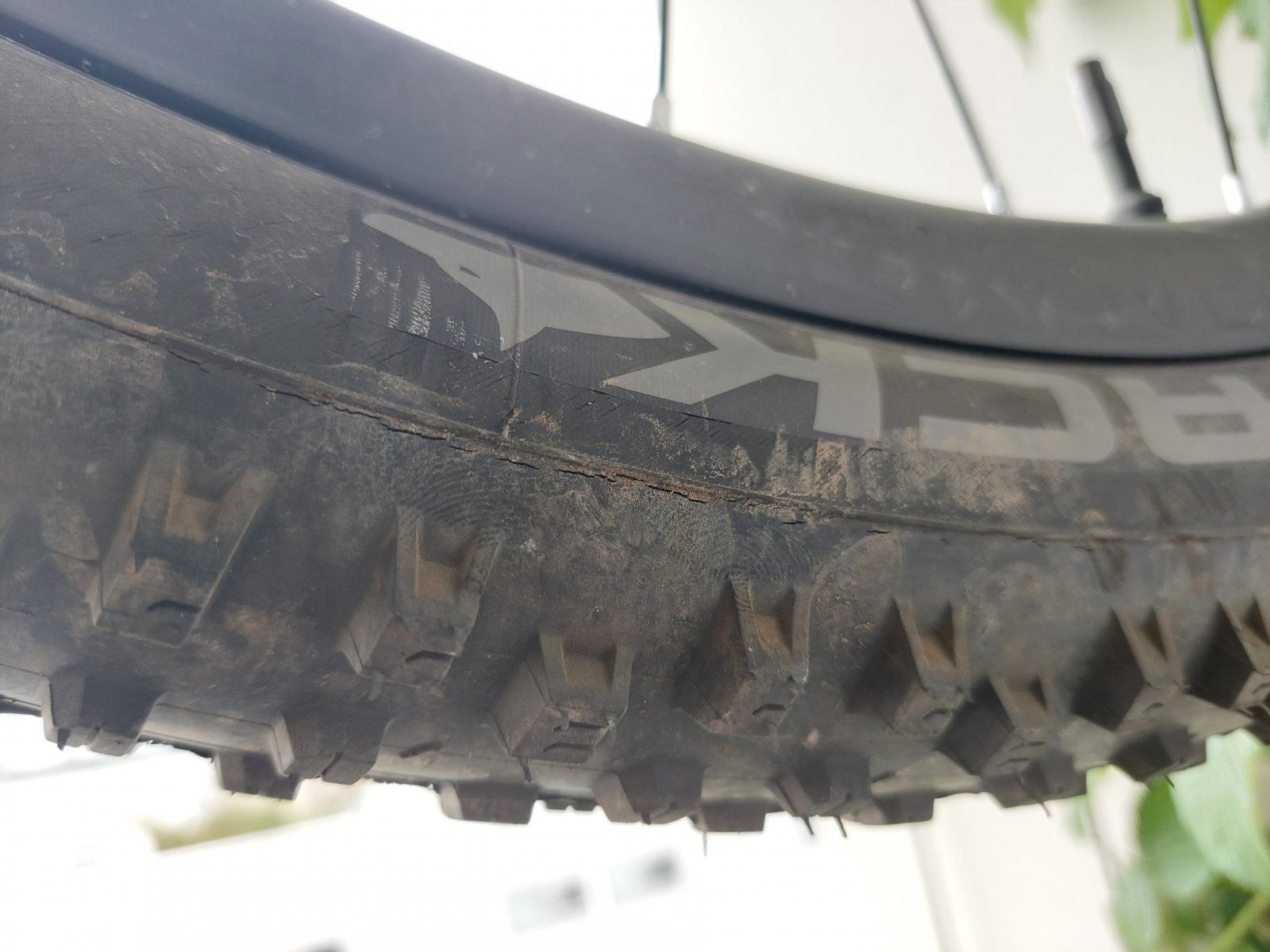

Habe heute zufällig gesehen, dass die Seitenwände von meinen Reifen (Trail und Race) komisch rissig sind. Hab ich bisher bei keinem anderen Reifen so gesehen und die sind auch bisher relativ wenig gefahren (noch keine 500km).
Ist bei beiden Reifen, vorne und hinten auf beiden Seiten, an mehreren Stellen rundum.
Tubeless, Reifen sind dicht, Luftdruck ca 1.5-1.6 bar.

Wie alt sind die? Würde ich mal reklamieren bei WP. Glaube nicht dass das normal ist.
Da das bei 2 unterschiedlichen Reifentypen (offenbar Trail und Race), aber bei einem User ist, könnte die Vermutung nahe liegen, daß das durch eine 'spezielle' Behandlungsmethode verursacht worden ist. Sonst wäre das bei allen Reifen so.
Bei 2 unterschiedlichen Reifentypen kann es eigentlich nicht 2 mal den gleichen 'Ausreisser' geben. ;)
Zu niedriger Druck bei zu hohem Fahrergewicht? Oder waren die Reifen für längere Zeit platt bei hohen oder sehr niedrigen Temperaturen?
Gewicht ist mit allem knapp 80kg, da sollten 1.5bar eigentlich jetzt nicht zu wenig sein.
Platt waren die Reifen auch nicht.
Einzig, dass das Bike am Balkon steht/hängt und dort auch Mal länger Sonne abbekommt ist der Fall. Aber die Risse sind auch auf der Sonnen-abgwandten Seite und an dem Platz stehen diverse Bikes mit unterschiedlichen Reifen seit über 3 Jahren und es gab nur irgendwas dergleichen
Hm, irgendwas besonderes scheint es aber dennoch zu geben, sonst wären nicht 2 unterschiedliche Reifen von dem gleichen Problem betroffen.
Davon kannst wohl nur du selbst wissen. ;)
Solche Risse enstehen normalerweise nur bei alten Reifen (Gummi ausgehärtet) in Kombination mit (zu) niedrigen Luftdruck.
Niedriger Luftdruck ist ja usus heute wg Gripp und so.
Also warum ist das Gummi spröde geworden?
UV Strahlung könnte schon eine Erklärung sein, evtl. in Zusammenhang mit einer Komponente von der Caffelatex??
Gewicht sehe ich auch nicht als kritisch. Womit/Wie reinigts du das Bike?
UV hat mir mal eine Mary sehr übel zugerichtet. In Verbindung mit Milch, die ausdunstet, klingt das als Ursache auf alle Fälle plausibel.
Wasser und hin und wieder Dr. Wack F100
Und wie gesagt direkt Sonneneinstrahlung bekommt nur eine Seite vom Rad und die MAXXIS davor waren länger am Rad, gleich gelagert und am Ende makellos (mit derselben Milch).
Hab Wolfpack jetzt Mal angeschrieben, Mal schauen was die dazu sagen.
Hab eine Antwort von Wolfgang bekommen, die kleinen Risse sind normal und haben keine Auswirkungen auf die Stabilität. Er setzt seinen Compunds keine Zusatzstoffe zu die solche Risse vermeiden würden um Einflüsse auf die Selbstreinigung des Gummis zu vermeiden.
