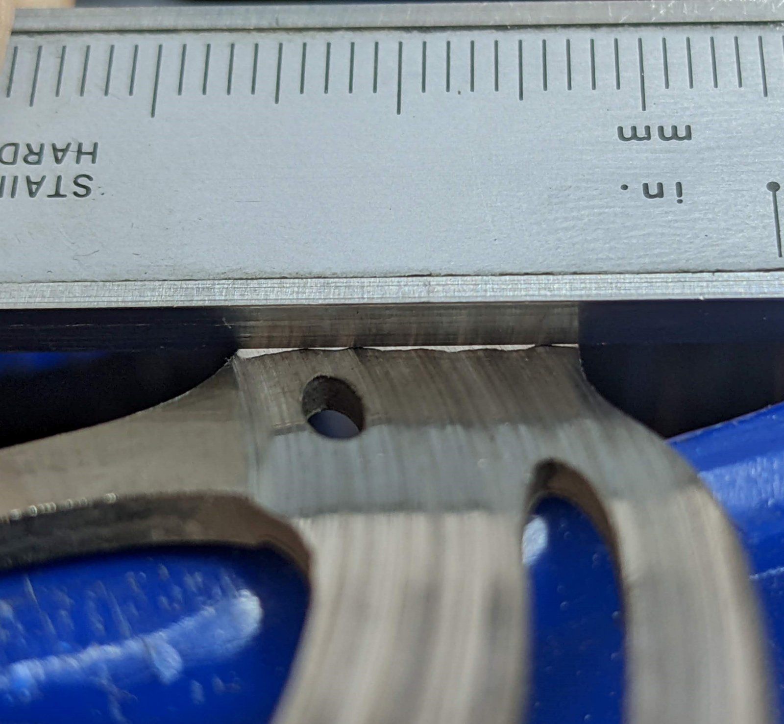

Schaut halt jetzt auf dem Foto noch mal gröber aus als es mit freiem Auge erkennbar ist. Ganz innen beim roten Pfeil hat di Scheibe gar nur mehr ca. 1,3mm - ist schwer messbar an der Stelle, sollt aber ungefähr hinkommen. War also schon höchste Zeit die zu wechseln - fällt halt beim schnell messen nicht auf, da muss man schon genauer hinschauen dass zu erkennen

Schaut halt jetzt auf dem Foto noch mal gröber aus als es mit freiem Auge erkennbar ist. Ganz innen beim roten Pfeil hat di Scheibe gar nur mehr ca. 1,3mm - ist schwer messbar an der Stelle, sollt aber ungefähr hinkommen. War also schon höchste Zeit die zu wechseln - fällt halt beim schnell messen nicht auf, da muss man schon genauer hinschauen dass zu erkennenAnhang anzeigen 1380739
Meine alten Scheiben sehen genauso aus. Ist mir nie aufgefallen, da stets alles 1a funktioniert hat.
Also stellt es für mich kein Problem da.

Danke fürs nachschauen, dann liegt's wohl nicht an meiner Bremstechnik. Bei den Shimano Scheiben konnte ich das auch nicht feststellen. Bin gespannt auf die HS2
Hab ja mehrere Centerline verschlissen. Da es da nie ein Problem gab, ignoriere ich das einfach. Aber komisch ist das schon.

Ja zumindest wenn man sich vorstellt, was da beim Einbremsen neuer Beläge passiert - gut für die Lebensdauer kann das nicht sein:ka:
