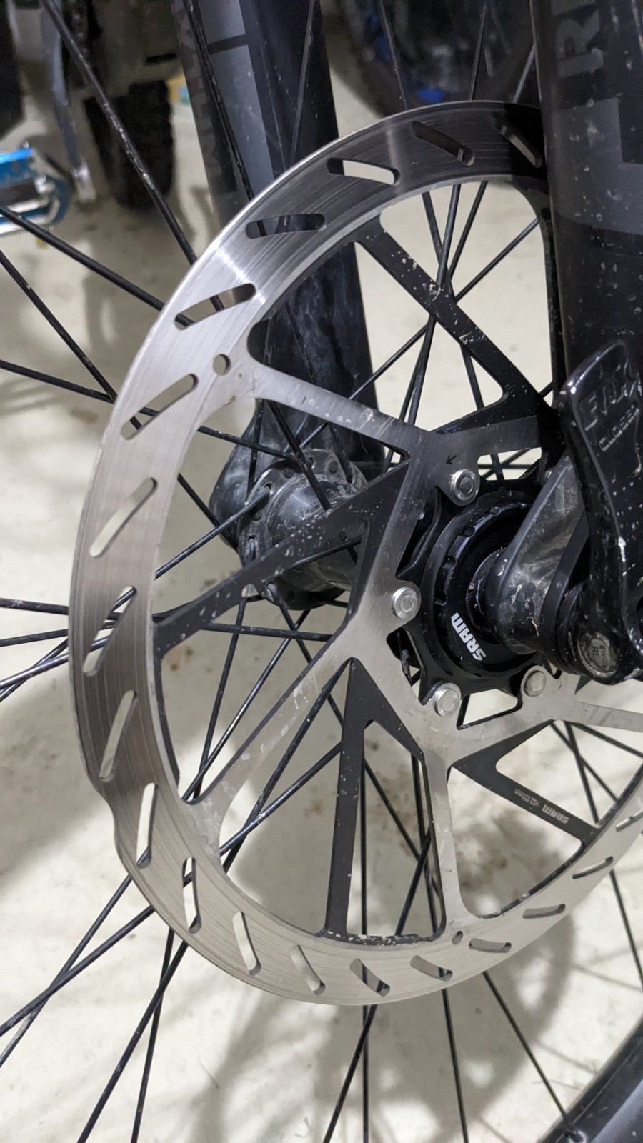

Kannst du mal Bilder posten? 🍿☺️
Hier ein paar Bilder. Was man am Schleifbild der Scheiben schon erkennen kann ist die vollflächige Auflage der Beläge, während die Beläge bei der "alten" Centerline Scheiben aufgrund des schmalen Reibrings innen großteils ins leere griffen - ich erkläre mir dadurch die starke Abnutzung der Centerline Scheiben an den Stegen, da der Belag innen ja nur von diesen Stegen "niedergehobelt" wird.
Habe meine leider noch nicht wirklich einfahren können. Sie schleifen jedenfalls auch etwas... Die trickstuff hinten laufen problemlos. Sind vorn die 220er

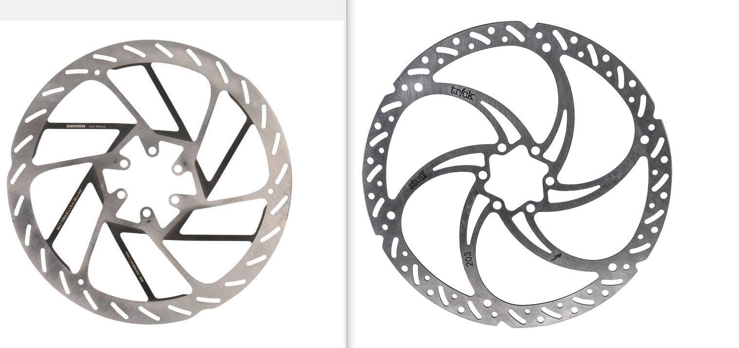

Für was sind bei diesen Scheiben eigentlich außen die Einkerbungen am Reibring? Erzeugung von Turbulenzen ?
