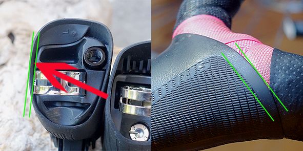

manchmal wurde der nicht bündige Abschluß der eTap-hoods bemängelt -
beim Vergleich mit den "alten" mechanischen HydroR DoubleTaps fällt auf, dass diese deutlich weiter über das Gehäuse gezogen sind, mindestens 5-7mm (im Foto rechts); dadurch liegen sie auch sicher, bündig und einwandfrei an (bei den eTap AXS sinds nur wenige mm/ Foto links)

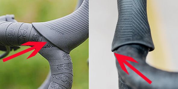

nicht so schön gelöst finde ich bei den eTaps, dass die Bremshebel oben geöffnet sind (bei den mechanischen DoubleTaps ist dem nicht so)

Was den nicht-bündigen Abschluss der eTap-Hoods angeht, so richtet sich die Kritik nicht auf die Länge bzw. den Überstand des Griffgummis über den Griffkörper, sondern darauf, dass der Griffkörper an der Innenseite deutlich breiter ist, als der Lenker bzw. weiter nach innen absteht, als die Befestigungsschelle. Dadurch schließt das Griffgummit nicht ang am Lenkerband anliegend ab, sondern steht immer etwas ab. Das würde es auch tun, wenn das Griffgummi länger wäre und weiter über den Griffkörper reichen würde.
Die fragliche Stelle ist im rechten Bild unter deinem Punkt #1 rechts zu sehen, also nicht links, wo dein roter Pfeil hinzeigt.
du meinst diesen Überstand?
Das ist ja der Überstand, der durch die hydr. Leitung entsteht - bei der aktuellen GRX fällt der noch größer/breiter aus:

An den Spalt beim Bremshebel komme ich mit keiner meiner Griffpositionen.
Ich habe zwar von GRX auf AXS getauscht, aber mir ist da auch nix aufgefallen, das ich länger oder kürzer sitze...
Der Spalt am Bremshebel stört mich auch nicht und Finger habe ich mir da auch noch keine eingezwickt.
