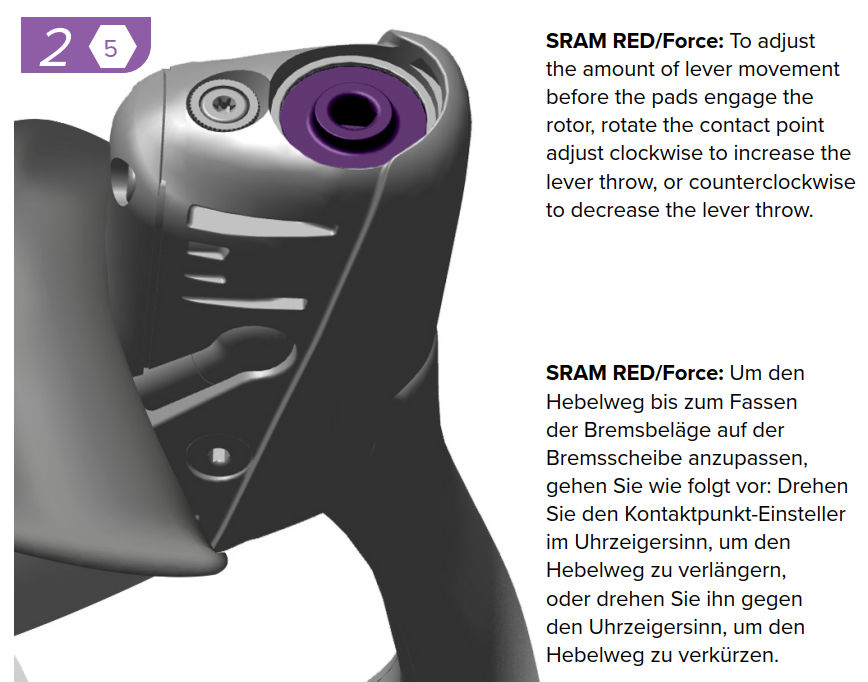

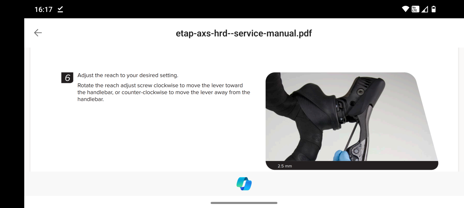

Habe noch eine Frage zur neuen Force AXS. Kann man den Druckpunkt der Bremshebel einstellen, also den Punkt, ab dem die Bremsfunktion einsetzt. Dies ist bei mir relativ spät. Ich habe nur ein Schraube für die Entfernung des Hebels zum Lenker gefunden. Danke!
Soweit ich weiß, geht das nicht bzw. den Druckpunkt erhöht man dadurch, dass man das System maximal mit DOT befüllt.Danke, mohlo. Das ist die Schraube um die Entfernung zum Lenker einzustellen. Ich suche die Schraube zum Einstellen des Druckpunktes, also dass die Bremse beim Betätigen des Bremshebels schneller greift.
Ich denke auch, dass das mit AXS entfallen ist.Ich dachte mit der neuen Force ist das entfallen?
Bei mir sieht das anders aus. Oben ist nur eine Schraube für die Bremsflüssigkeit, dennoch danke!
Das wollte ich an Sven schreiben, sorry!Bei mir sieht das anders aus. Oben ist nur eine Schraube für die Bremsflüssigkeit, dennoch danke!
