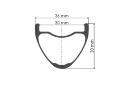

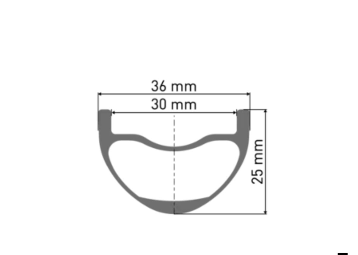

@xforce1 : da du sowohl XMC 1200 als auch XMC 1501 hast/hattest, haben beide wirklich die gleiche Felge? So weit man das mit dem blossen Auge beurteilen kann ;)
Misch mich mal ein...
meine XMC 1200 ist 30mm hoch und meine XMC 1501 "nur" 25mm hoch. Beide sind 30mm breit. Grad gemessen.
Finish sieht auch leicht anders aus. Messerspeichen und andere Naben wurden schon genannt.
Kann Allerdings auch angepasst/geändert worden sein über die letzte Zeit. Meine XMC1200 ist von 2020 und die XMC1501 aus 2021.

Ja sehe ich genauso. Die 1200 XMC baut deutlich höher. Sieht man mit dem blossen Auge. Es sind 2 verschiedene Felgen.
Was die Breite angeht habe ich aussen gemessen, da ich für das Forum den Reifen nicht demontieren wollte. Und da ist die 1501 XMC leicht breiter. Nicht viel aber messbar so ca 0,5mm. Das mag an der Lackierung liegen. Schwer zu sagen. Aber es sind dennoch 2 verschiedene Felgen
So weit ich weiss hat DT ja auch verschiedene Produktionsstandorte. Wo beide Felgen gefertigt wurden entzieht sich meiner Kenntnis.

Die XMC 1200 wurde 2019 aktualisiert. Dann ist auch der Namenzusatz Spline dazugekommen, wenn ich mich richtig entsinne. Vllt wurde dann auch die Felge geändert. Oder das Felgenprofil auf der HP von DT Swiss stimmt nicht.
Stimmt, habe gerade auf einer anderen Seite noch dieses gefunden, bezeichnet mit XMC1200 Spline...
