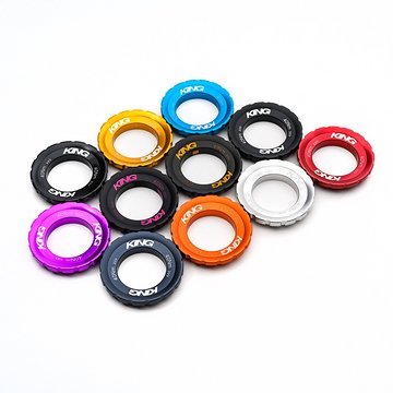

Neuer Chris King Centerlock Lockring: Präzision trifft auf Farbauswahl

Das Marketingblabla mal ausgelassen bleibt dann nur ein farbiger CL Ring für 25€. Naja…..
Hatte ich einmal an der Bremse im Bikepark. War nicht so geil. Seitdem immer mit Schraubensicherung. Hab ich aber auch bei 6-Loch.
10-facher Preis von China, wo es die selben auch in bunt gibt, wären mir es aber definitiv auch nicht wert.
