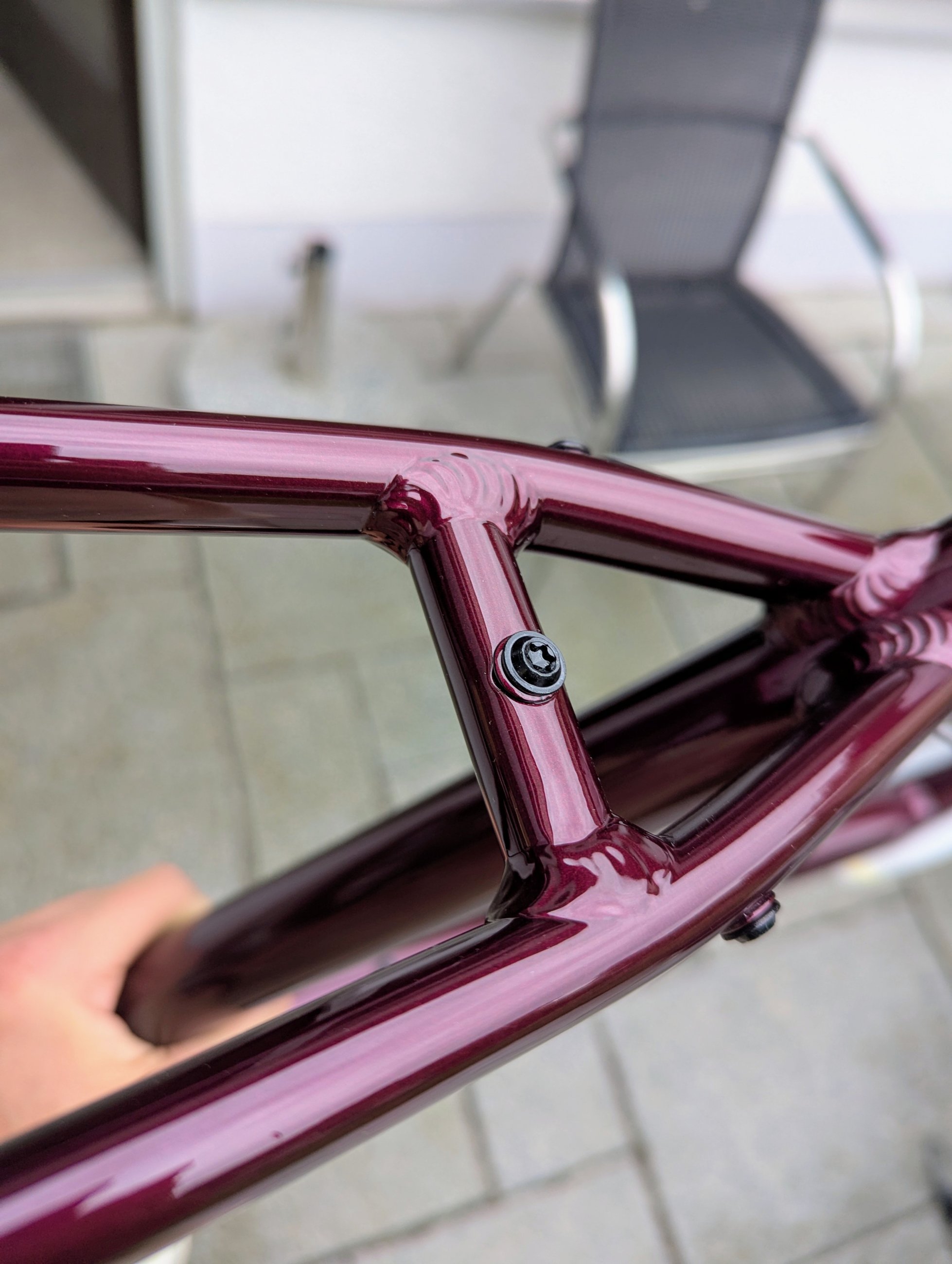

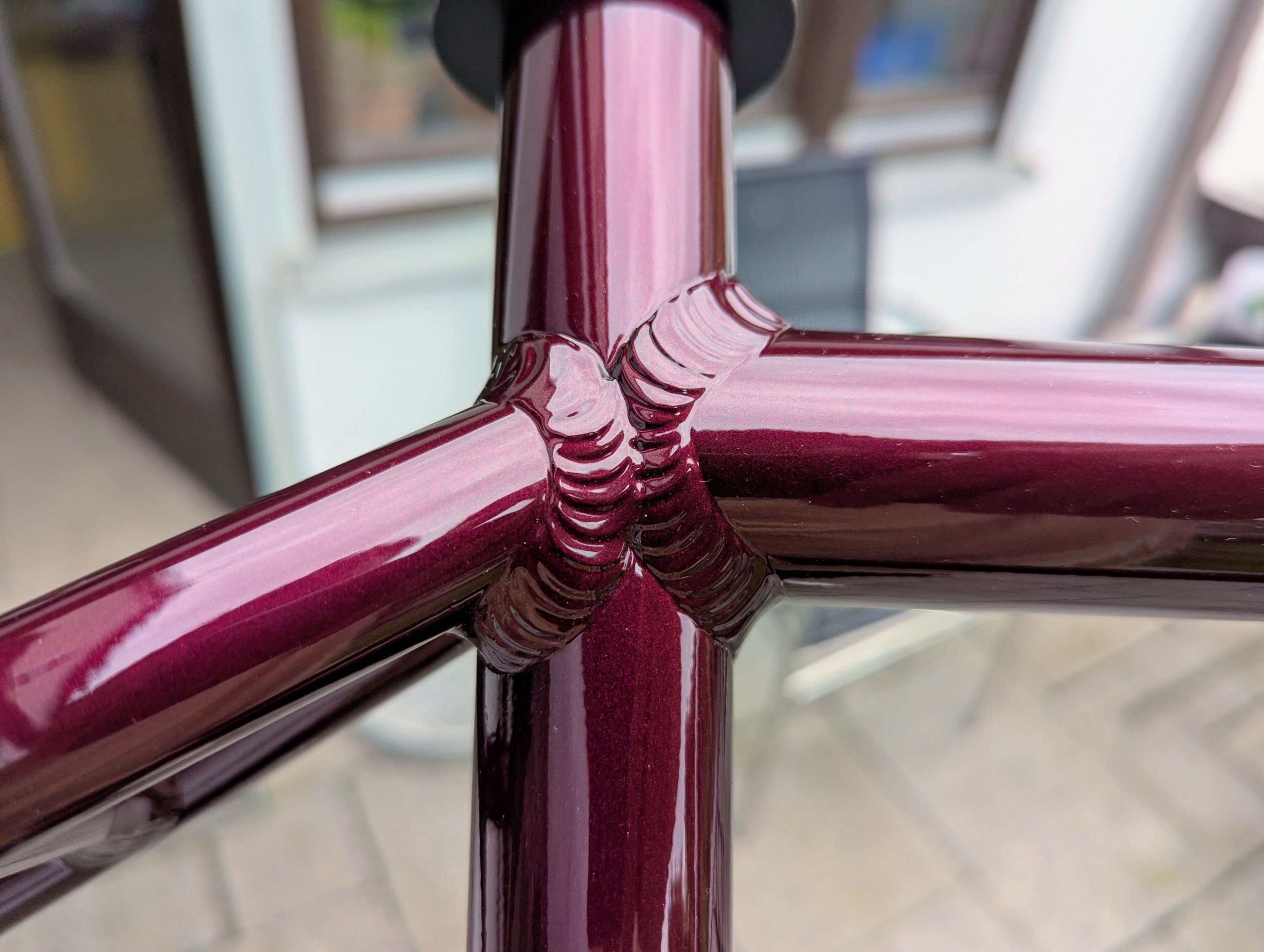

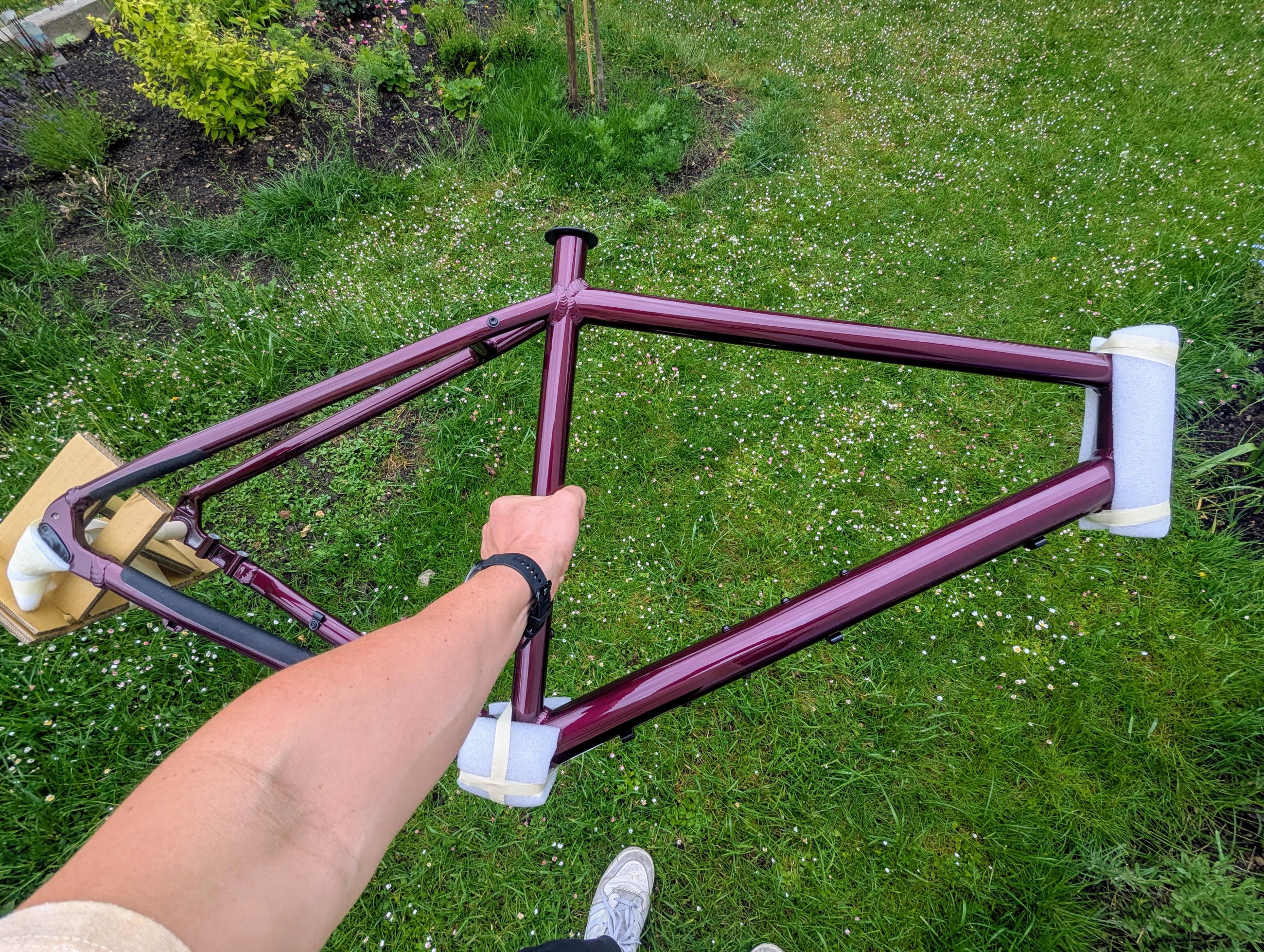

Der Postmann war da.
Farbe - Hammer. Taugt mir richtig gut.

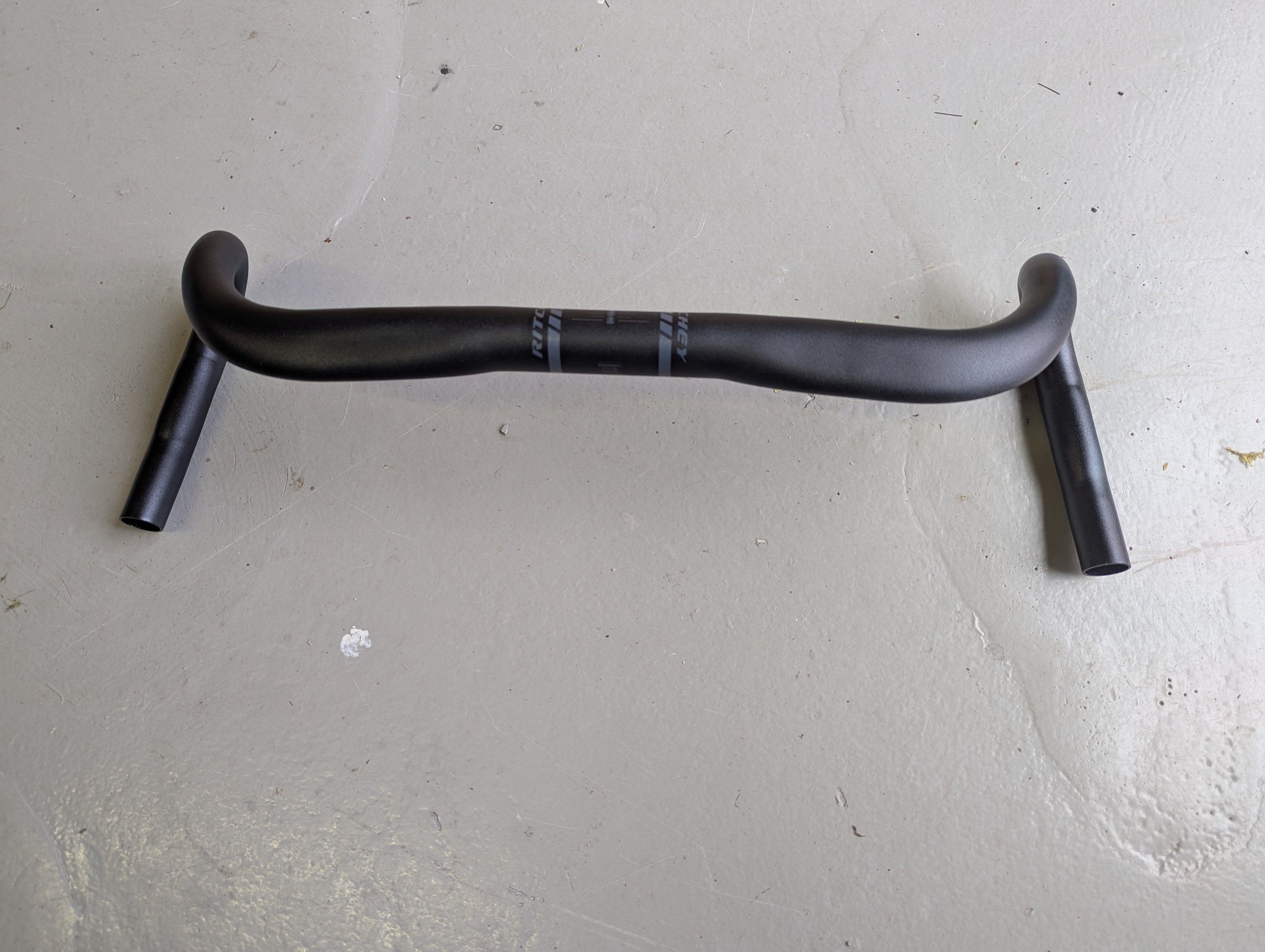

Mit dem Steuerlager hat es ja nicht geklappt, aber das Tretlager hat heute seinen Bestimmungsort gefunden.
Außerdem ist der Lenker gekommen. Wird ein Ritchey VENTUREMAX II WCS in 440mm.

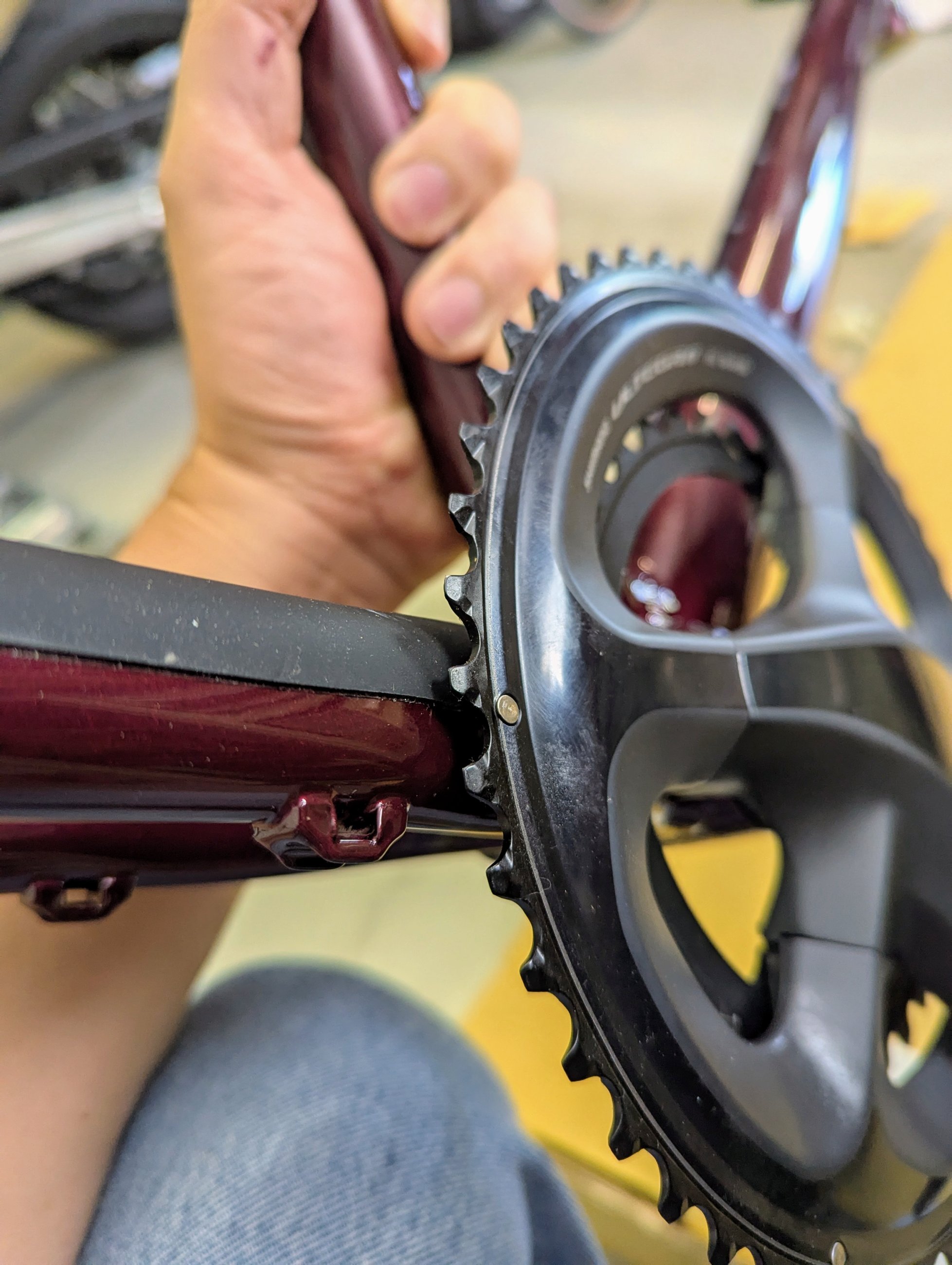

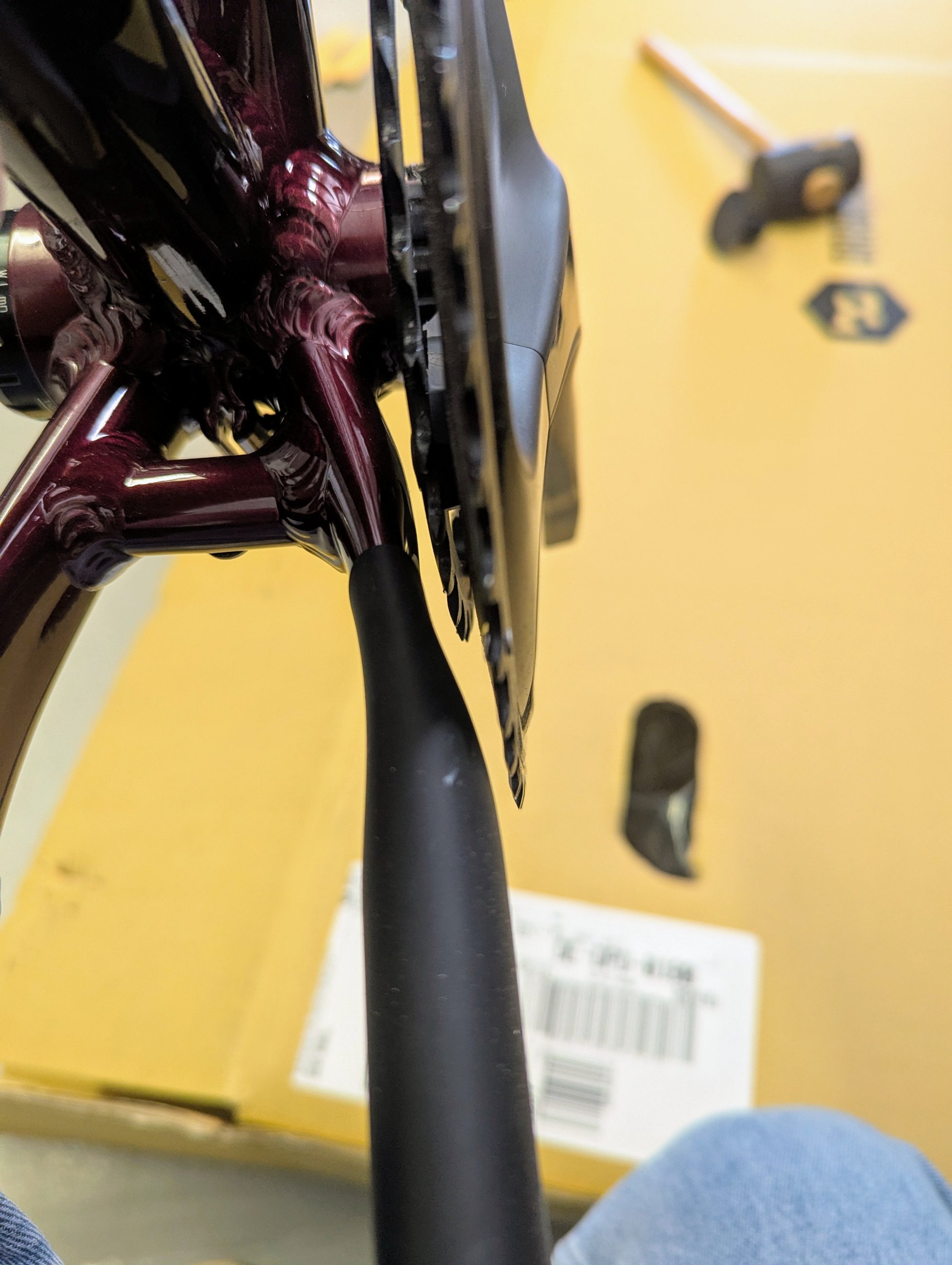

Habe heute noch die Kurbel und Sattel/Stütze montiert.
Bei der Kurbel war ich gespannt.
Laut BC sind für das Flint bei 2-Fach max. 46 Zähne beim großen Kettenblatt möglich.
Ich habe jetzt mal die Ultegra mit 50/34 montiert.
Läuft und schleift nirgends, wenn auch knapp.
Fürs grobe schottern wahrscheinlich schon eng, fürs pendeln mit 90% Straße mach ich mir jetzt erst mal keine Sorgen. 🤨

Du solltest sehen wie nah der Riemenblatt an meinem Rad zum Rahmen steht. Mein Fingernägel ist dicker. :O Nächstes Mal werde ich wahrscheinlich noch einen Shim zwischen dem Rahmen und Tretlager einbauen. Hast du vielleicht Info, ob man den Rahmen mit Federgabel fahren kann? (a2c ist ca. 430 mm mit 10 mm SAG)

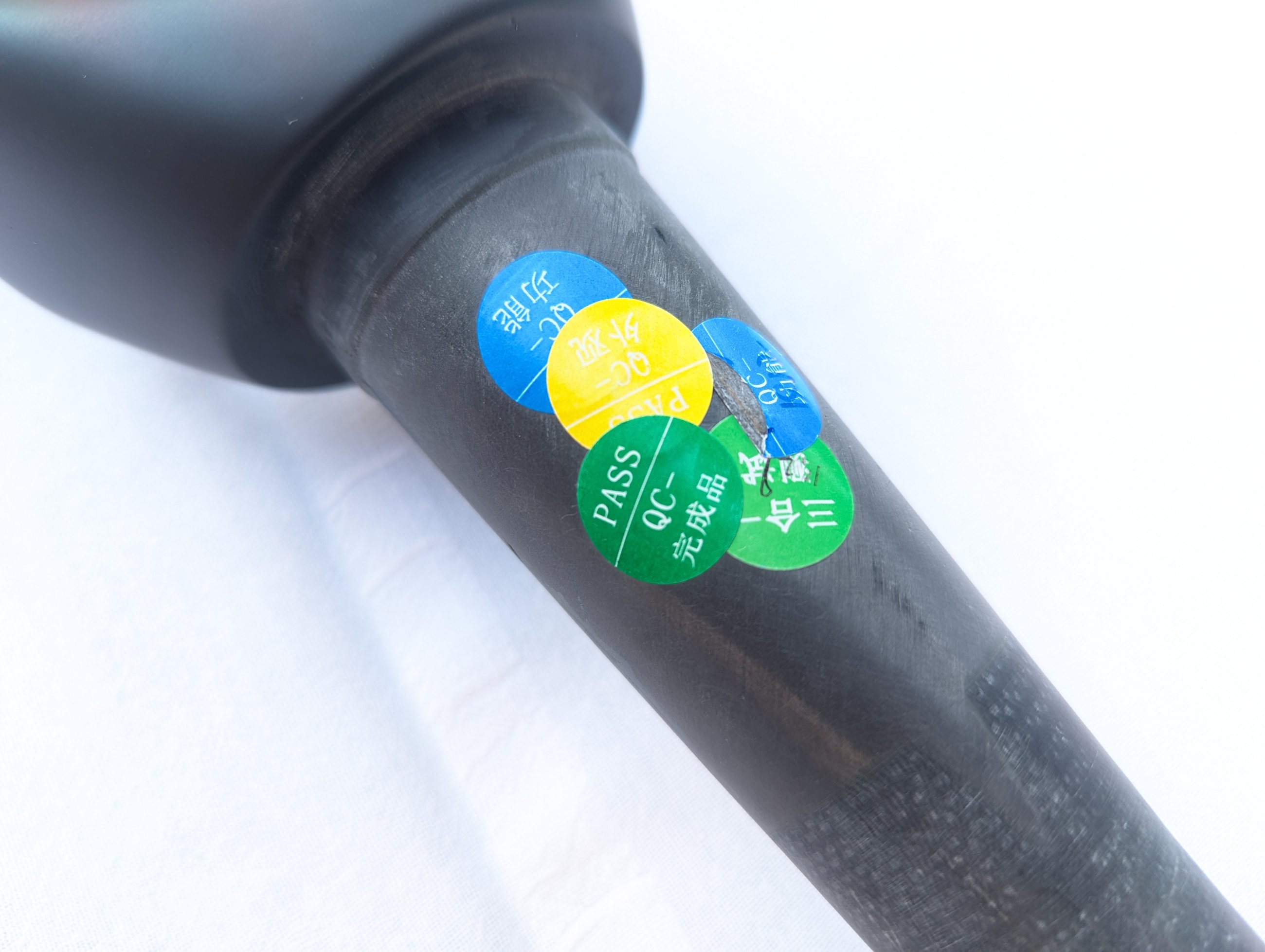

Heute ist die Gabel gekommen.
Die Kommunikation mit Carbonda war ausgezeichnet und die Lieferzeit mit etwa 2,5 Wochen schnell.
Die Gabel sieht auf den ersten Blick super aus und an Quality Control Aufklebern haben sie auch nicht gespart. 🙂
Highlight des Pakets war aber dann doch die Bläschenfolie....
Hab leider auch keine Ahnung ob der mit Federgabel geht.
Von den Aufbauten habe ich bis jetzt noch keinen mit Federgabel gesehen.

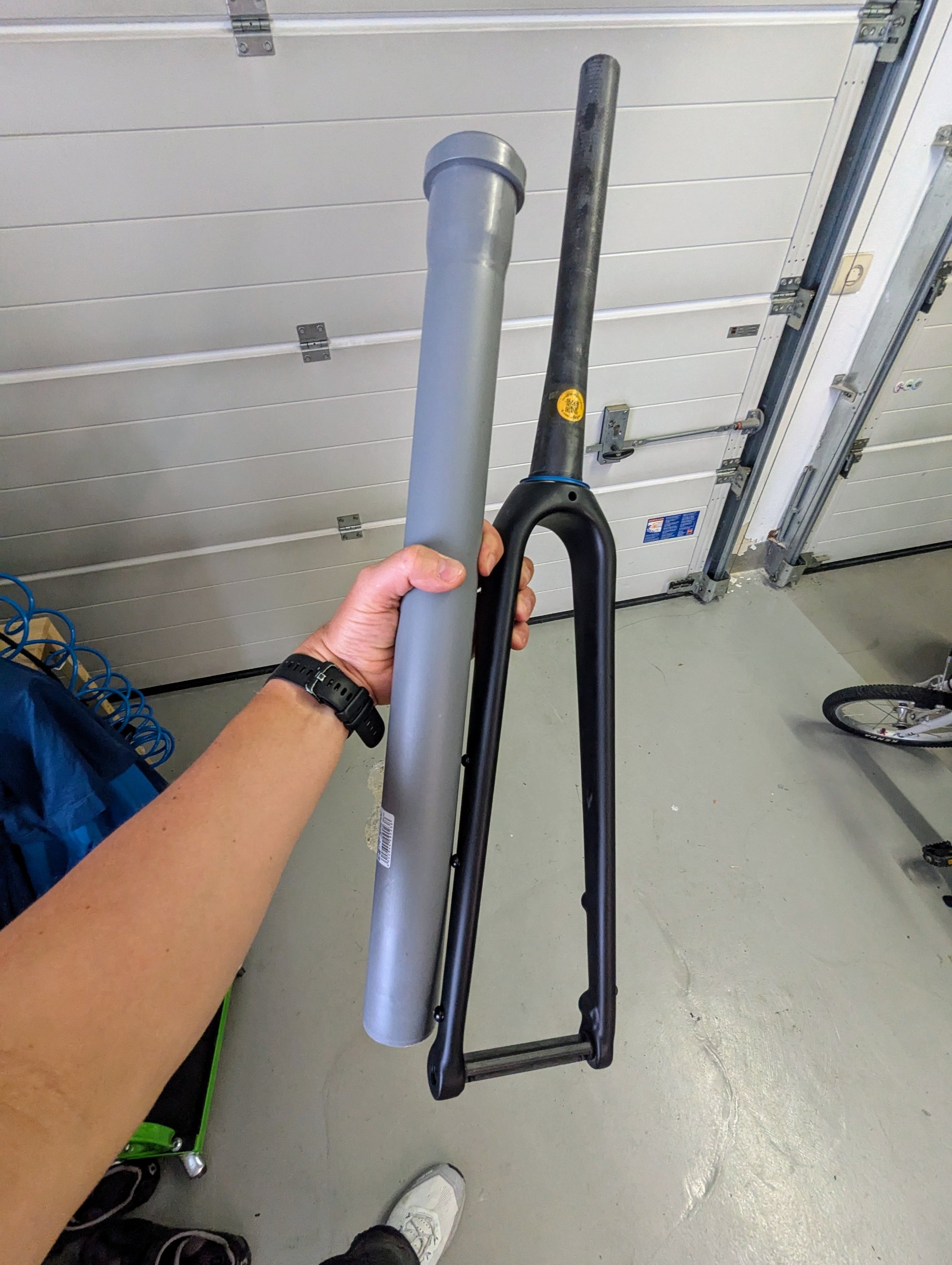

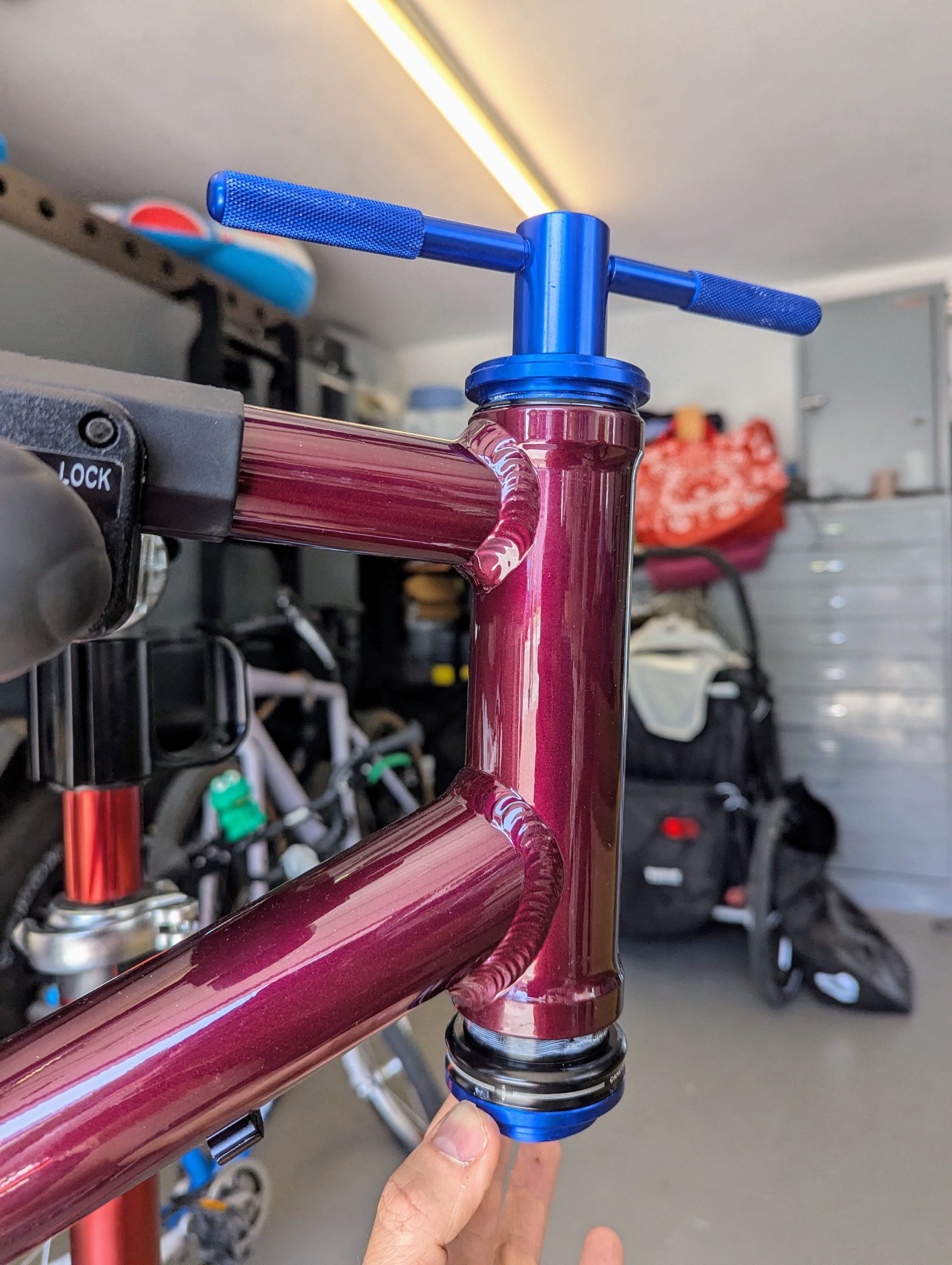

Heute wieder bisschen Zeit gehabt und die Lagerschale aufgeschlagen.
Die Wahl der Waffen: HT-Rohr (50mm), Fett und ein Gummihammer.
Das lief erfreulich problemlos und nach ein paar festen Schlägen war es erledigt.

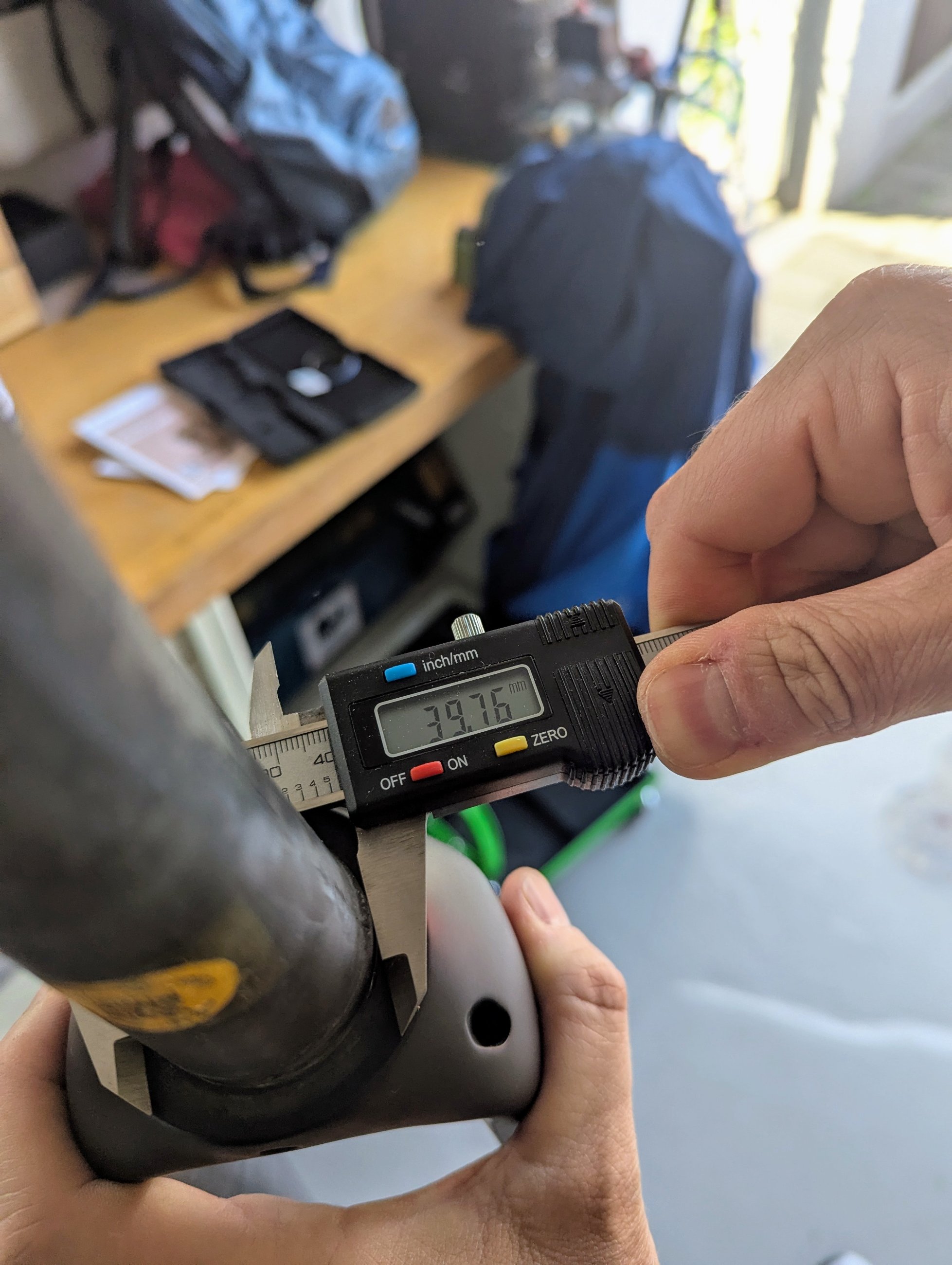

Die Maße von Gabel und Lagerschale waren aber auch ein Traum (je nachdem wo man gemessen hat).
Lagerschale: 39,78mm.
Gabel: 39,76mm.
