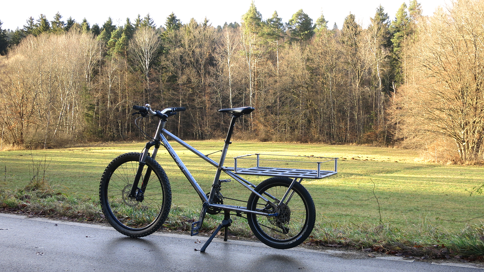

Für unseren Zwerg mit 4 bräuchte ich hier dran mal noch eine Reling.
Oder wenigstens einen Sitz... (Hat vielleicht jemand einen Tip? Sorry, falls ich da ignorant sein sollte...)
Auch sehr cool!
Aber das Bombtrack spricht mich noch mehr an: Keine Federgabel, großes Hinterrad - und vermutlich eine unglaubliche Kletterfähigkeit! Mit kleinem Kettenblatt dürfte nur noch die Haftung beschränken, wo man hochfahren kann. Aufsteigen dürfte das Vorderrad jedenfalls nicht...
das kannst dir ja alles selbst aufbauen und ich denke, dass du das Bluecraft auch mit größerem Hinterrad bekommen könntest. Aber muss man halt Bock auf Maßanfertigung und Selbstaufbau haben.

Erst hab ich gedacht sieht nicht schlecht aus, dann kurz die Geo angeschaut und abgehakt.
510mm Sattelrohr über alle Größen und nur 580mm Kettenstreben?
Ersteres ist zu lang, zweiteres viel zu kurz, wenn man auch mal mal echt was aufladen möchte.
Meine Ute mit 625mm Kettenstreben reckt beim Beladen das Vorderrad gen Himmel wenn man es drauf anlegt.

Die Ute scheint ja ein etwas ausladenderes Heck zu haben. Welches Modell hast du?
