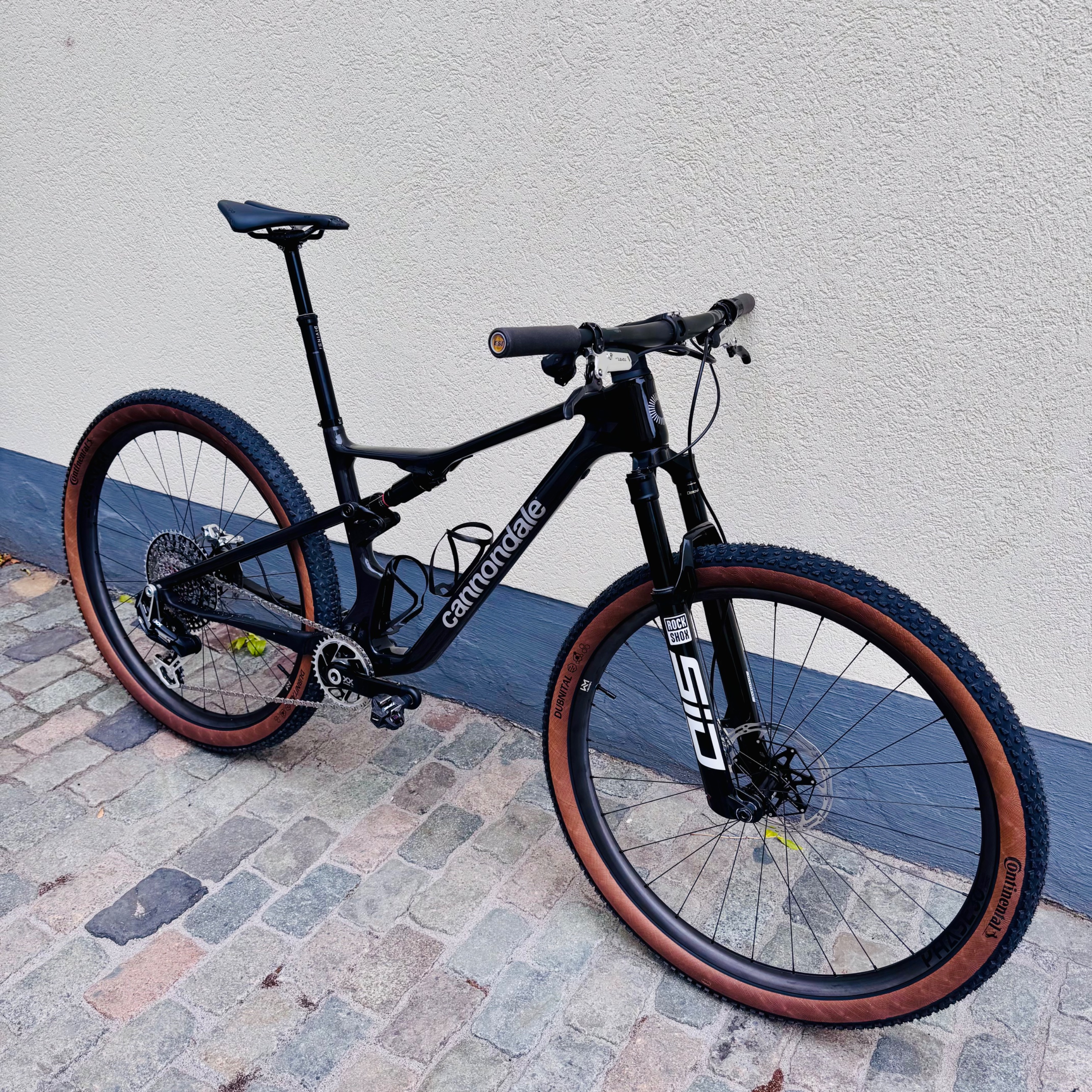

@T.R. Ich baue gerade das Scalpel Series 1 in L auf. Als Basis habe ich mir das Scalpel 4 gekauft und so ziemlich alles getauscht: SID Ultimate, Sram XX Transmission, Newmen Phase Laufräder. Vollständig Titanschrauben. Damit komme ich auf ein Gesamtgewicht von knapp unter 11kg inkl. Pedale und Flaschenhalter. Für 10,5kg müsste man schon zu noch leichteren Teilen greifen, aber Potential ist vorhanden. Das Rahmenset wiegt inkl. Dämpfer ca. 2450 Gramm in Gr. L, also vergleichsweise schwer. Zum Series 0 kann ich nichts sagen, wird aber vermutlich max. 200 Gramm leichter sein.
Vielen Dank für die schnelle Info. Ich fahre eine DUKE Ultra in 30mm da baut der Reifen mit 1,3 bar am VR "nur" 60mm breit. mit gewogenen 711g ist mein Reifen kein Leichtgewicht. Fahre derzeit "Mischbereifung" "RK II" in 2,4" am VR und den "alten" RK in 2,2" am HR.
Was auch gut funktioniert ist ein WP SPEED in 2,25" am VR und HR spart satte 200g und ist gefühlt genauso schnell. Die WP´s bauen extrem breit, bieten viel Volumen... ich fahre ein ARC8 EVOLVE. Rennfertig mit Flaschenhalter, Pedale, etc. mit 9,9kg (mit den WP´s in 2,25")
