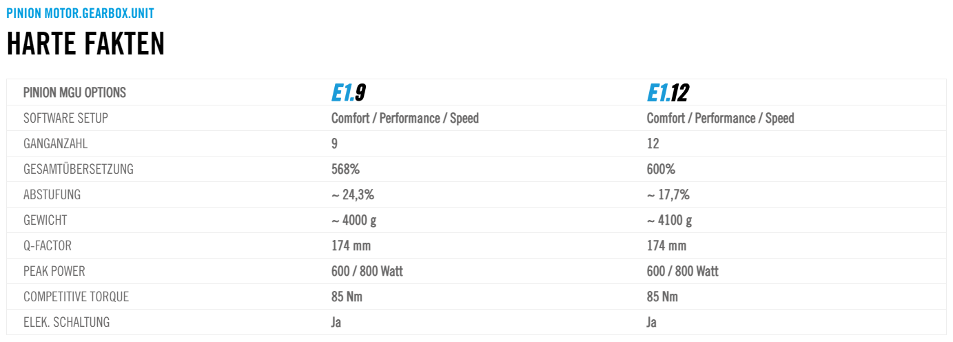

Wie kommst Du auf 600 % Unterstützung?
Das ist die übliche Übersetzung der (Schaltung) Pinion, die bei dem Produkt auch wieder gegeben ist.
Der Motor leistet, wenn ich das Diagramm richtig lese, ab 25 NM Eingangsdrehmoment bis zu max. 85 NM Unterstützung.
Leseschwäche... "Gesamtunterstützung" hab ich gelesen, warum auch immer.
Danke!
600% Übersetzung ist gemeint und die brauchen die E-Biker schon. 25 km/h auf der Straße soll gehen. 1/6 davon ist 4,2 km/h.
