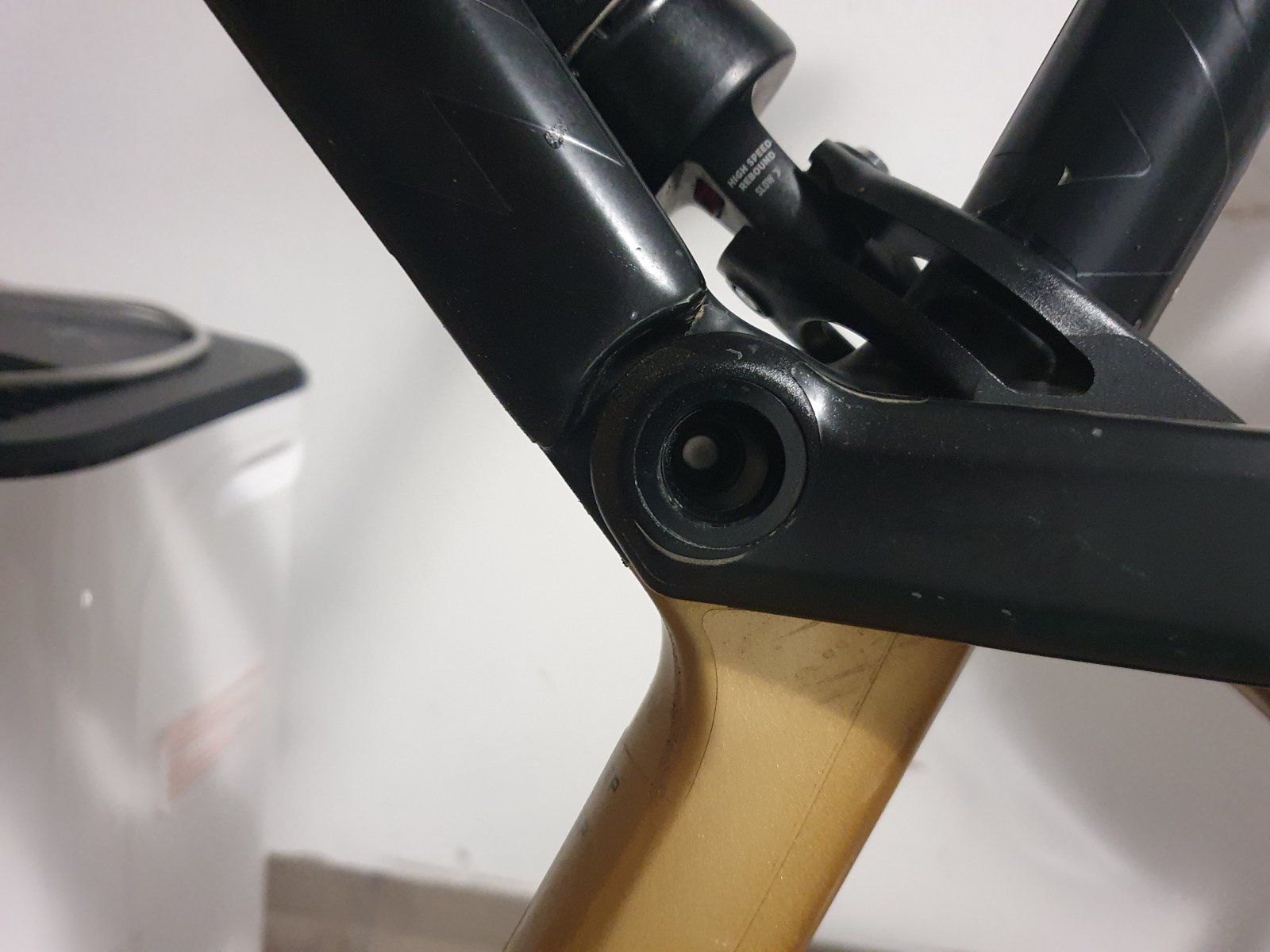

Kannst du es rausholen und in den Hohlraum hineinfotografieren? Ich vermute dass bei meinem der Magnet in der Achsbuchsen-endschraube fehlt 😕
Hab's nochmal probiert. Also, es steckt da nicht mega-fest drinnen. Wenn ich dran ziehe, "fällt" es nicht gleich heraus. Es hat Halt durch den Magneten. Deine Vermutung macht durchaus Sinn :)
Klar, hier die Fotos.

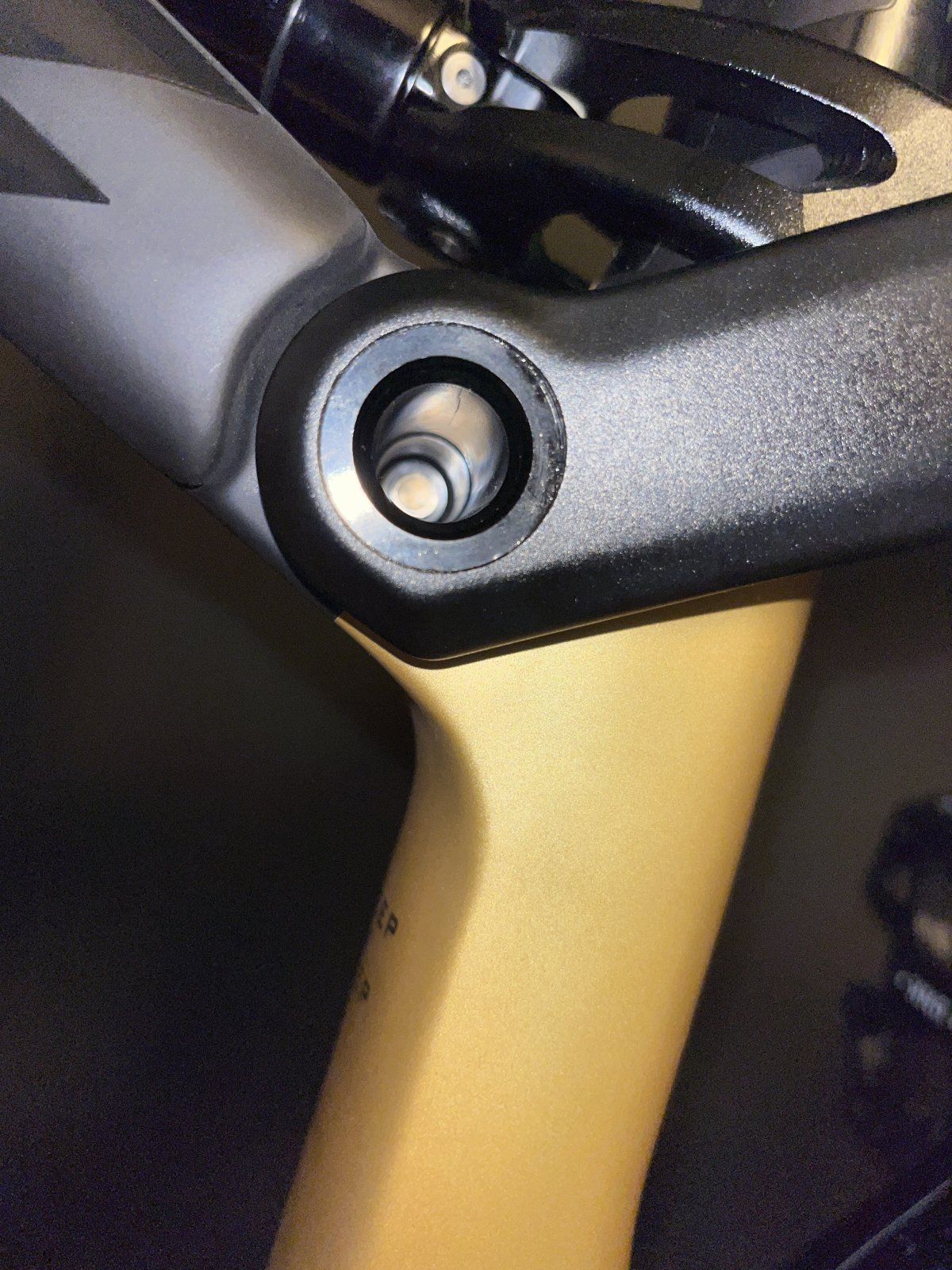

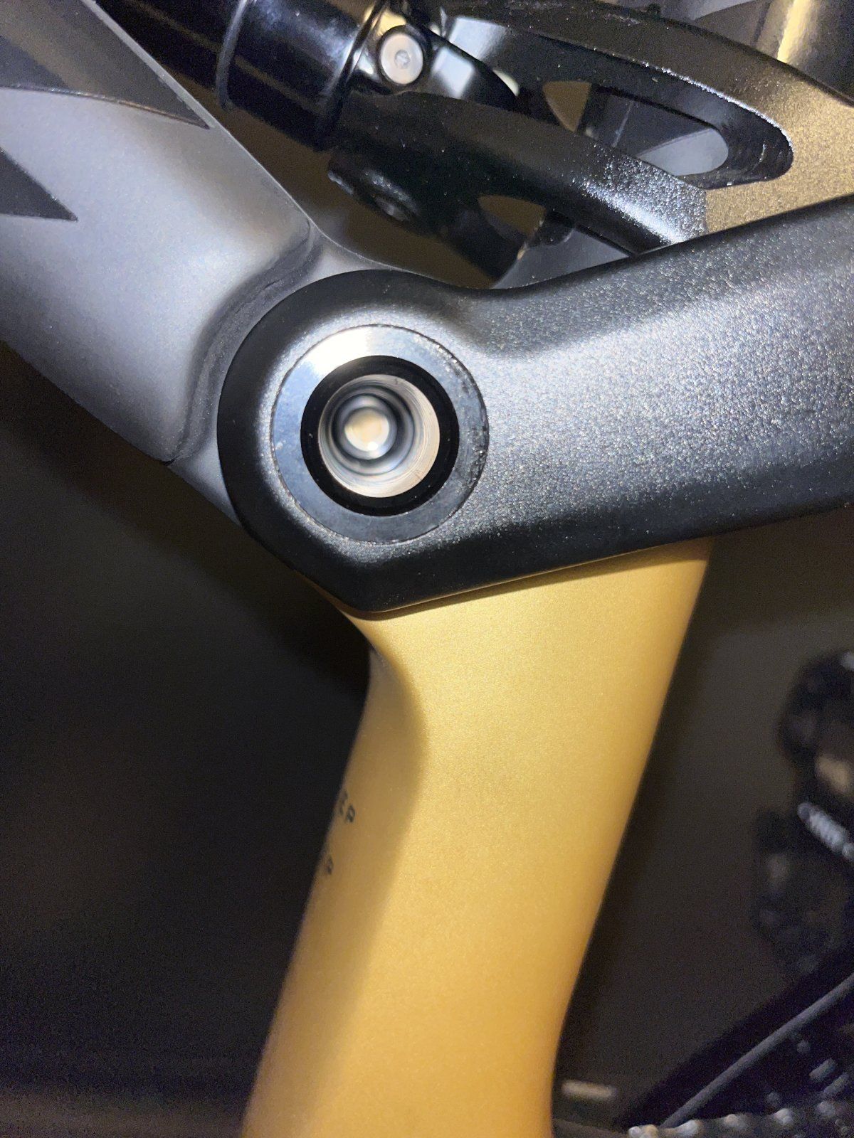

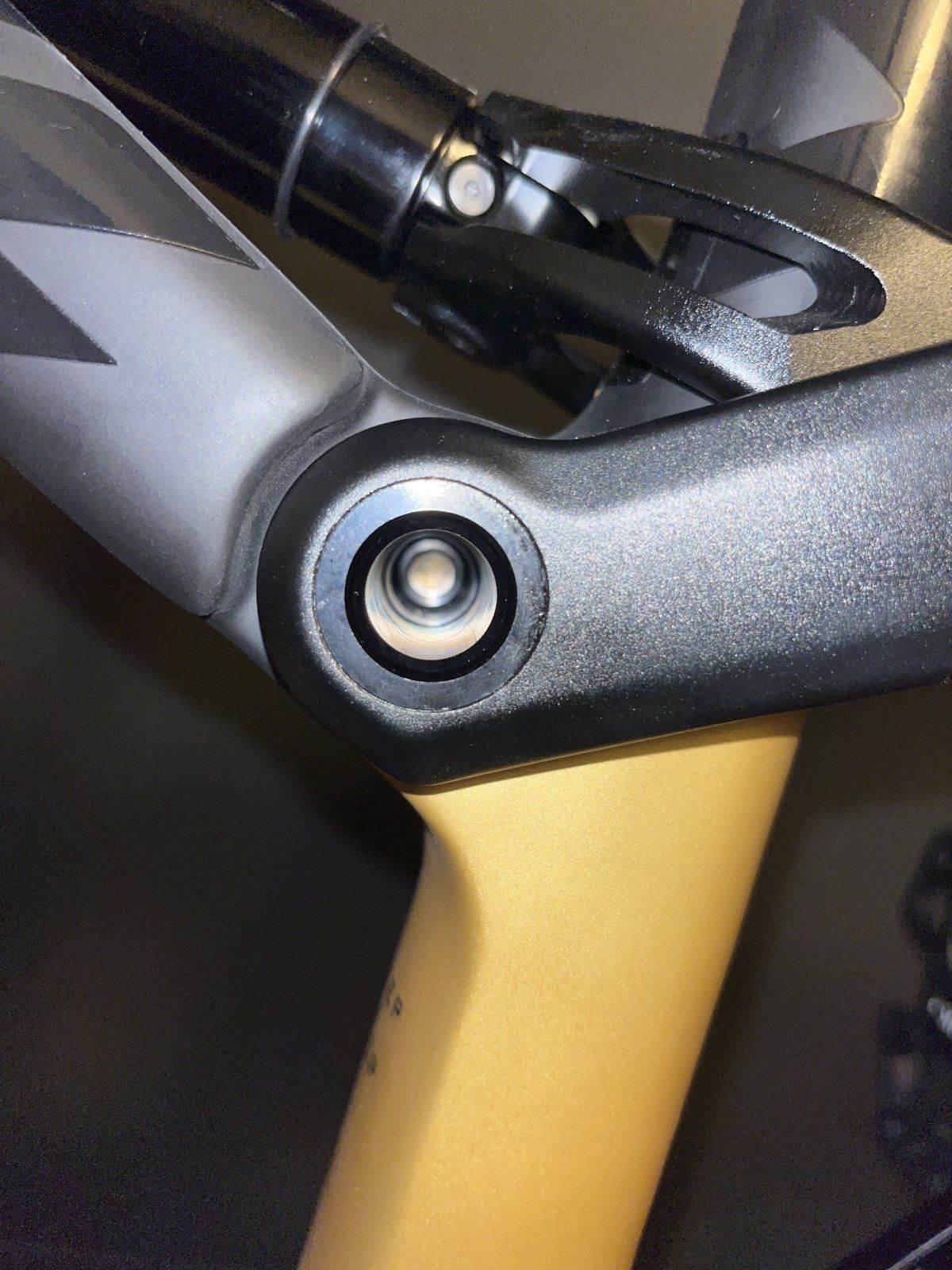

Also bei mir sieht das tatsächlich auch ähnlich aus …
aber ich meine dass da auch gar kein Magnet verbaut sein könnte - weil schlechter als der „Null Magnet“ der möglicherweise drin ist würde es dann auch nicht sein…
