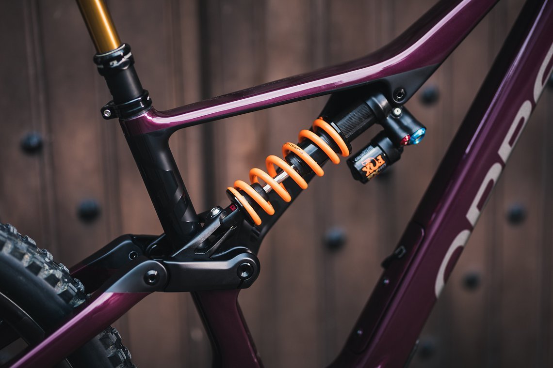

Das Hauptlager ist im Vergleich zum Vorgänger etwas nach vorne gewandert, wodurch eine stärker nach hinten gerichtete Raderhebungskurve realisiert werden konnte.

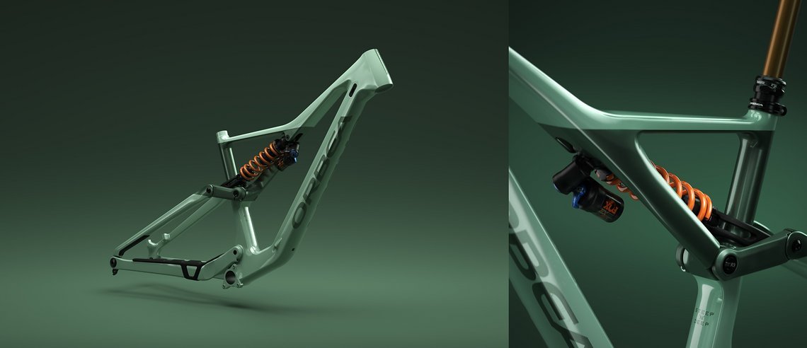

Stellt man das neue Orbea Rallon seinem Vorgänger direkt gegenüber, fällt schnell auf, dass sich zumindest rein optisch nicht allzu viel verändert hat. Auch wenn die Carbon-Rohre etwas schlanker und kantiger gestaltet sind, bleibt Orbea dem asymmetrischen Hauptrahmen-Design und dem Advanced Dynamics-Hinterbau treu. An den inneren Werten des Enduro-Bikes wurde allerdings ordentlich geschraubt.

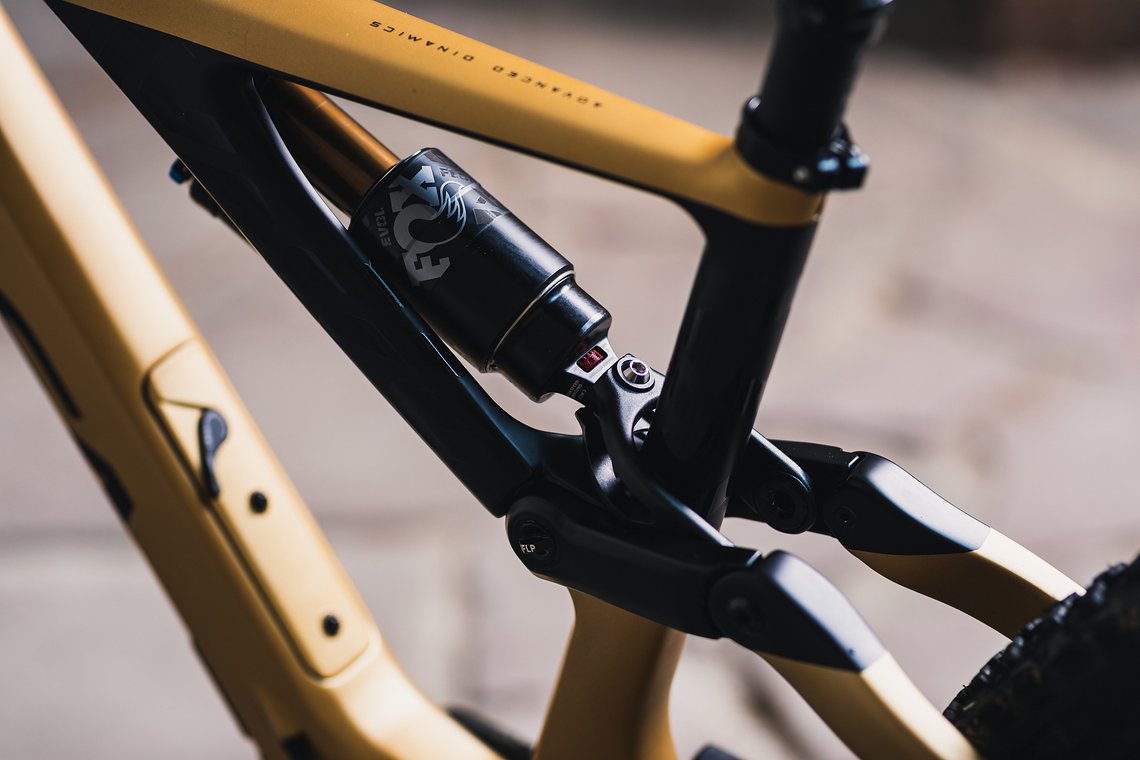

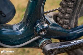

So wird durch ein etwas nach vorne verschobenes Hinterbau-Hauptlager eine stärker nach hinten gerichtete Raderhebungs-Kurve erreicht. Zusätzlich soll eine höhere Progression für mehr Kontrolle und Feinfühligkeit sorgen. Doch nicht nur in die Hinterbau-Kinematik, sondern auch in die Optimierung der Rahmen-Steifigkeit sind viel Hirnschmalz und Zeit geflossen.
# Das Hauptlager ist im Vergleich zum Vorgänger etwas nach vorne gewandert, wodurch eine stärker nach hinten gerichtete Raderhebungskurve realisiert werden konnte.

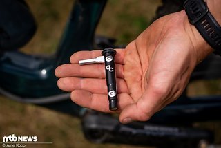

Auch abgesehen von Hinterbauten und Laufrad-Größen hat Orbea beim Rallon einiges angepackt. Vor allem in Bezug auf praktische Storage- und Werkzeug-Lösungen weiß das neue Race-Enduro zu glänzen. So birgt der abnehmbare Schnellspann-Hebel für die Hinterrad-Achse auch einen Ventilkern-Schlüssel, während sich im Lager der Umlenkwippe ein Mini-Multitool versteckt. Das praktische Helferlein wird magnetisch an Ort und Stelle gehalten und ist durch O-Ringe vor Dreck und Wassereintritt geschützt.
Das kleine Tool versteckt sich im Lager und wird von einem Magneten an Ort und Stelle gehalten.
# Das kleine Tool versteckt sich im Lager und wird von einem Magneten an Ort und Stelle gehalten.

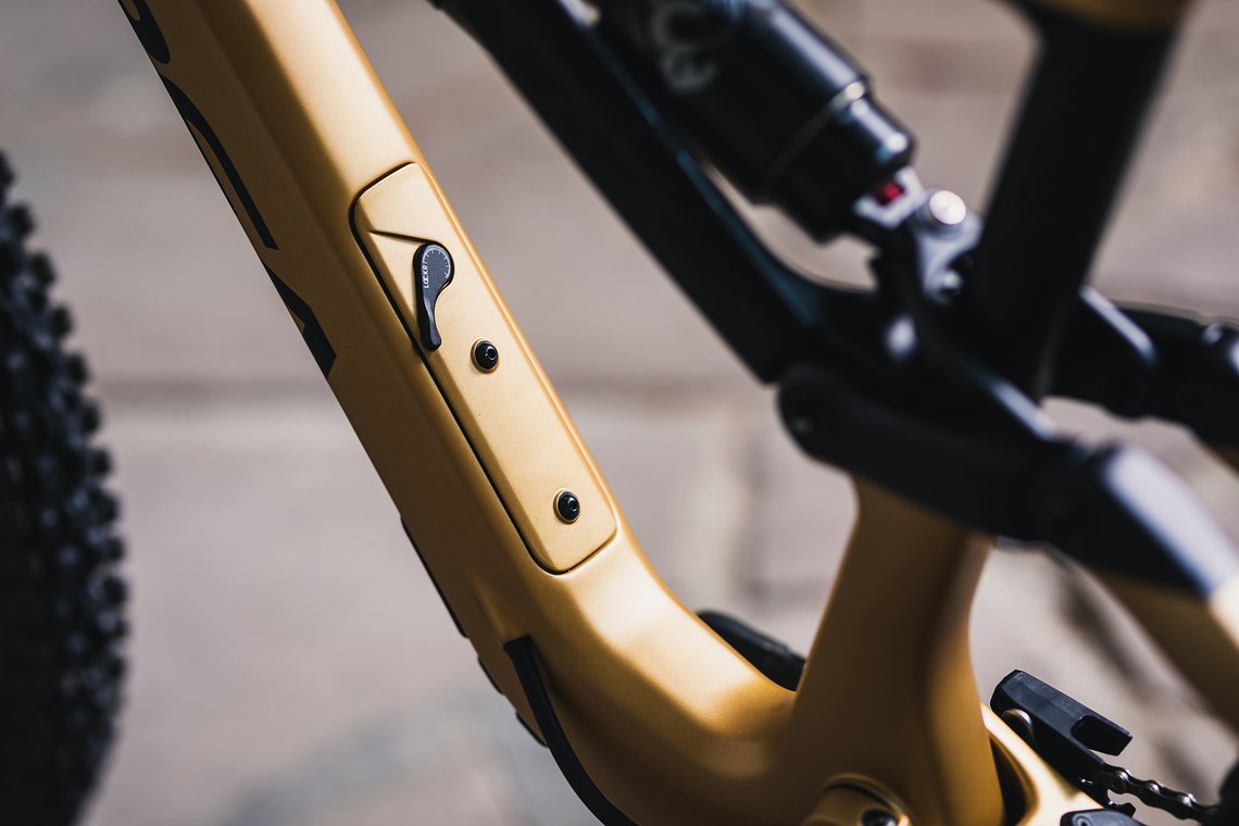

Doch damit nicht genug: unter der Flaschenhalter-Aufnahme verbirgt sich ein großzügiger Kofferraum à la Specialized oder Trek. Dieser lässt sich einfach per Hebel öffnen und erstreckt sich über das gesamte Unterrohr. Damit nicht einfach alles wahllos im Inneren des Rahmens herumfliegt, sorgen zwei verknüpfte Taschen für Ordnung. Zugunsten eines tiefen Schwerpunkts sollen schwere Gegenstände wie etwa Co2-Kartuschen in der unteren, in Richtung Tretlager orientierten Tasche Platz finden, während leichtere Utensilien nach oben gehören. Darüber hinaus ist direkt an der Rückseite der Klappe Platz für ein Multitool. Dieses wird dort durch einen Gummi an Ort und Stelle gehalten.
Unter der Flaschenhalter-Aufnahme verbirgt sich eine Kofferraum-Klappe.
# Unter der Flaschenhalter-Aufnahme verbirgt sich eine Kofferraum-Klappe.

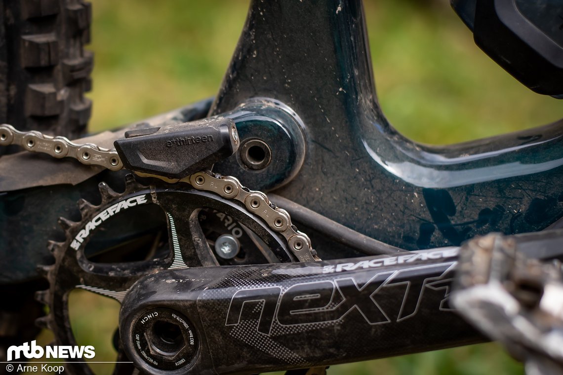

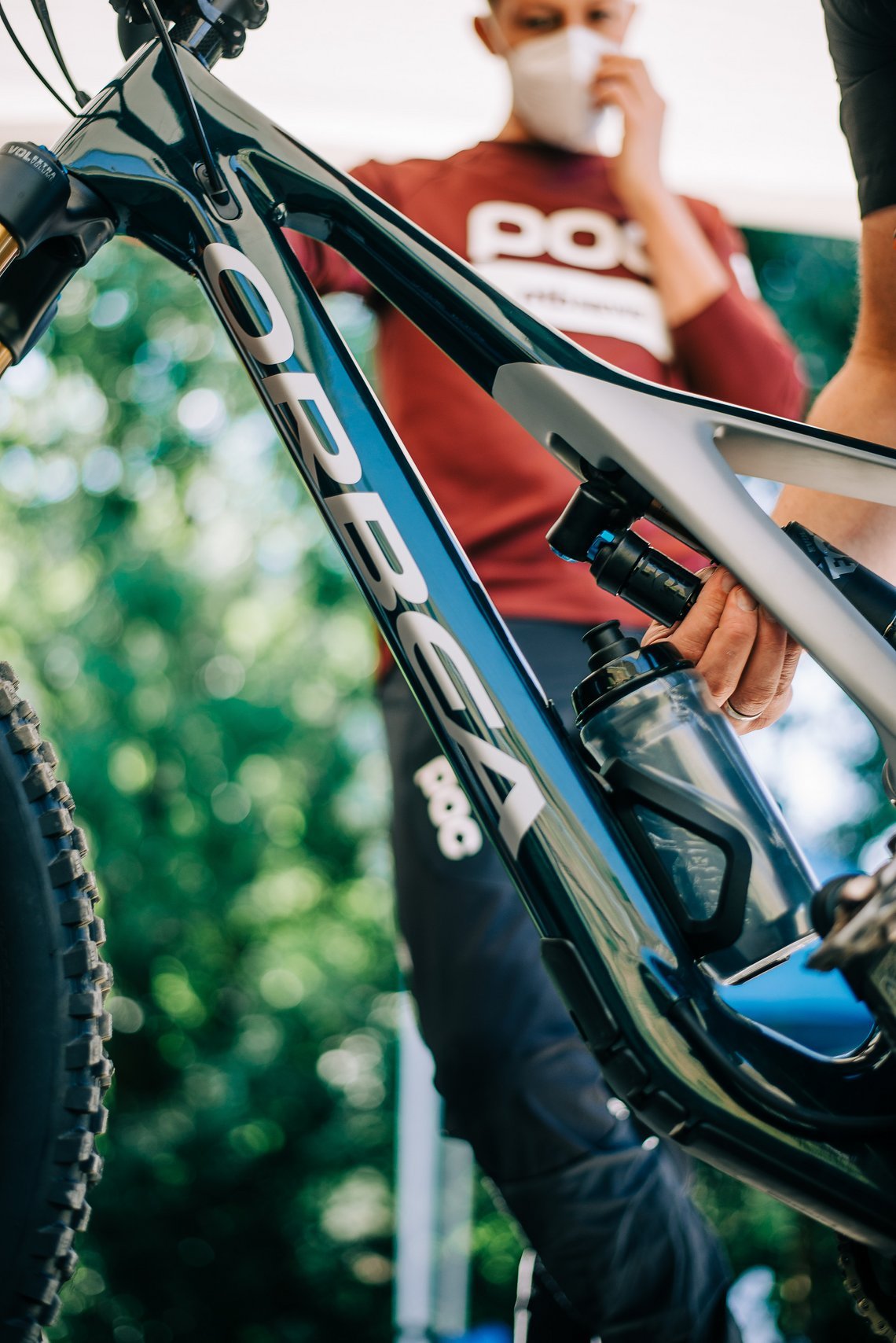

Ein weiter Punkt auf der Liste des Orbea-Teams war es, ein möglichst leises Bike zu entwickeln. Hierfür sind vor allem der Kettenstreben- und Sitzstreben-Schutz zuständig. Diese sollen dafür sorgen, dass das neue Rallon das leiseste je von Orbea gebaute Mountainbike überhaupt ist. Alle Rahmenprotektoren, also auch der am Unterrohr, können übrigens abgenommen und bei Bedarf ersetzt werden. Des Weiteren sollen zusätzliche Dichtungen an den Lagern eine deutlich erhöhte Haltbarkeit und einen geringeren Wartungs-Aufwand garantieren.
Der wellige Kettenstrebenschutz soll für Ruhe sorgen.
# Der wellige Kettenstrebenschutz soll für Ruhe sorgen.

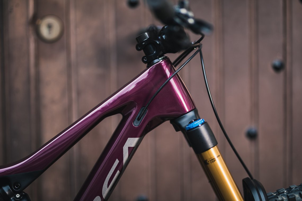

Auch außerhalb des Rahmens sind die Züge bestens geschützt.
# Auch außerhalb des Rahmens sind die Züge bestens geschützt.
