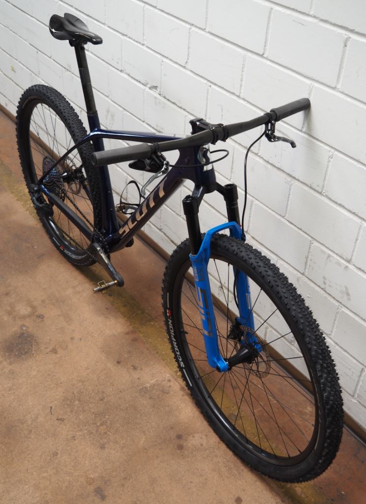

Die Frabe ist echt geil! Tageslicht, Neonlicht, Wasauchimmerfürlicht - es wirkt immer ein wenig anders. Bis hin zu fast schwarz. Nur die Tiefe und sowas wie ein Nasseffekt bleibt.
Eben: Jaguar Pacific Blue - Hmm, tönt nach einer sauschnellen Farbe!! Das bringt meine Beine aber arg in Verlegenheit! :daumen:

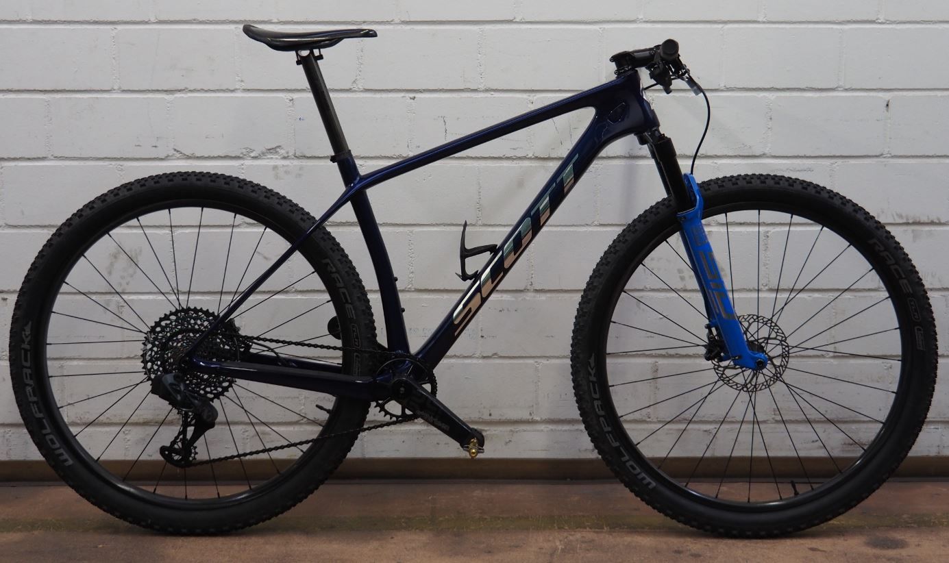

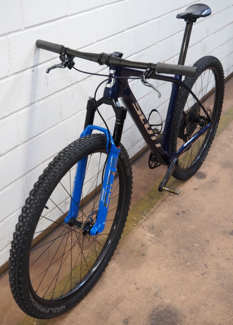

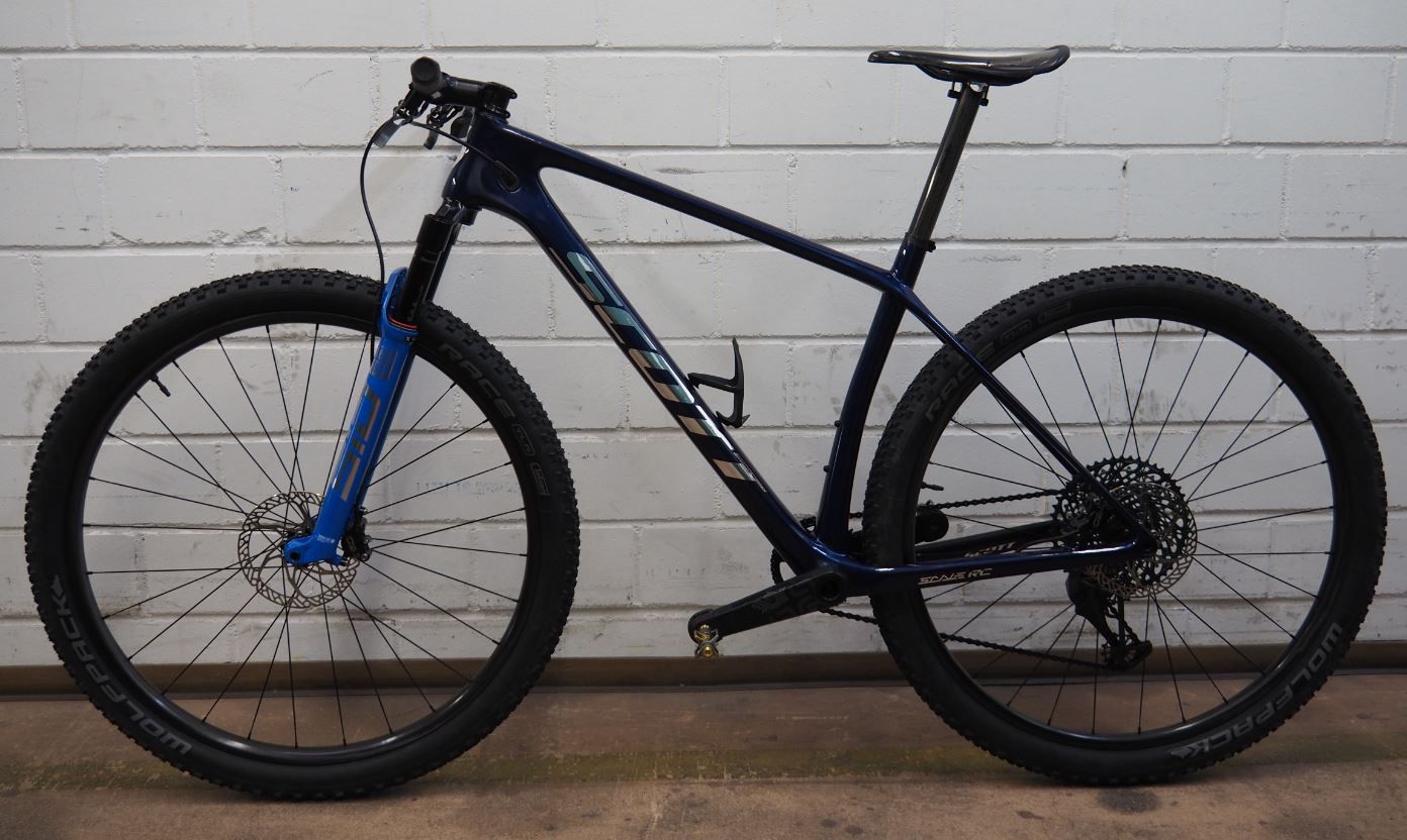

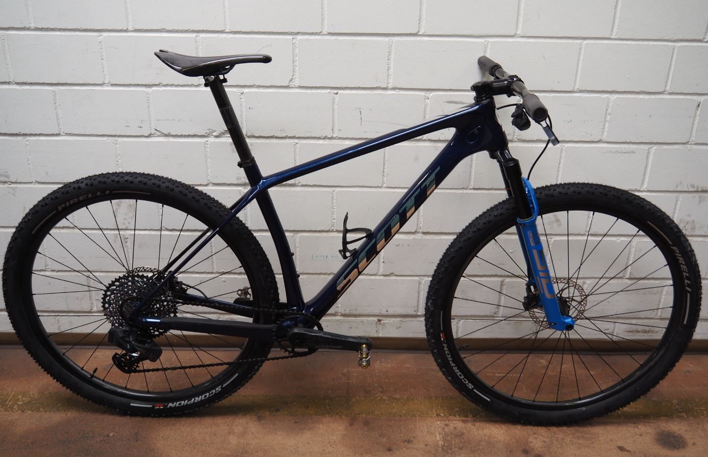

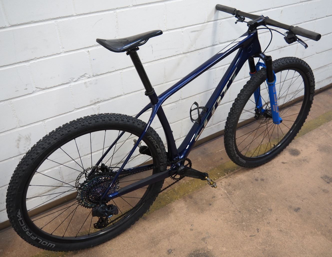

Guten Morgääähhhnnnn allerseits!
Anhang anzeigen 1169997Anhang anzeigen 1169998Anhang anzeigen 1169999Anhang anzeigen 1170000Anhang anzeigen 1170001Anhang anzeigen 1170002

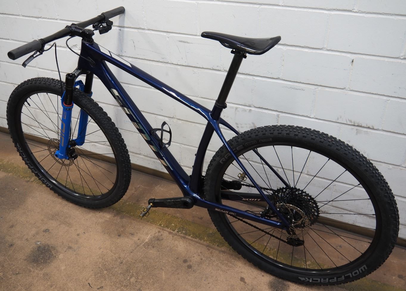

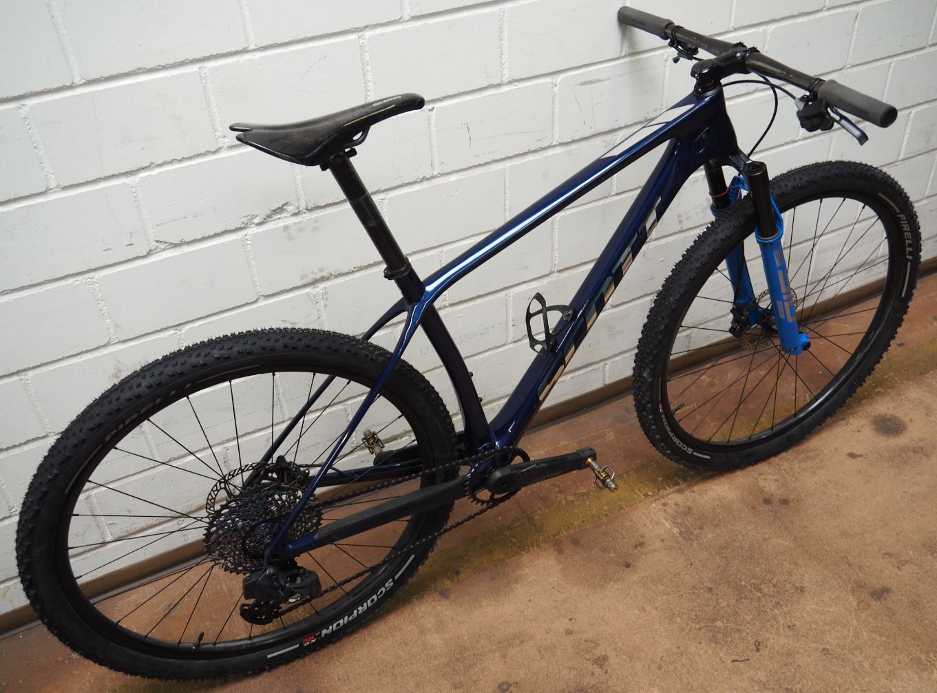

Also mir gfällts ausgezeichnet! Aber gut, ich bin ja auch ein klitzkleinwenig befangen... :lol:
Mein Dank geht an Christian von Ceetec.ch und an Giulio von Speedydecal.com, welche meine "Farbwünsche" so super umgesetzt haben!
Is echt ein Brett, sehr geil. Glückwunsch:daumen:
Das Bike wäre auch was für die BdW Kategorie, hier im Forum.

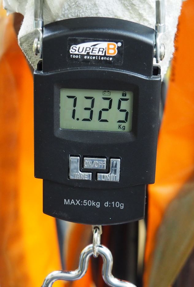

Himmel, der Kleine hats ja Faustdick hinter den Ohren! Erst gaaanz unauffällig in der Gabel verstecken und dann sooo mächtig auf die Waage drücken... :lol:
Frohes Weihnachtsfest euch allen!
Danke dir!!
Fahre halt nur mit geländetauglichen Finken rum. Da gucke ich nicht sonderlich auf die Waage. Das Scale wird sogar meistens mit dem 2.4er Race bewegt. Auf dem Asphalt rollt er zwar etwas zäher als der 2.25er, aber im Gelände trumpft der Dicke gross auf. Selbst auf Forststrassen funzt der 2.4er besser als der Magere. Sagt zumindest mein Popometer! :daumen:

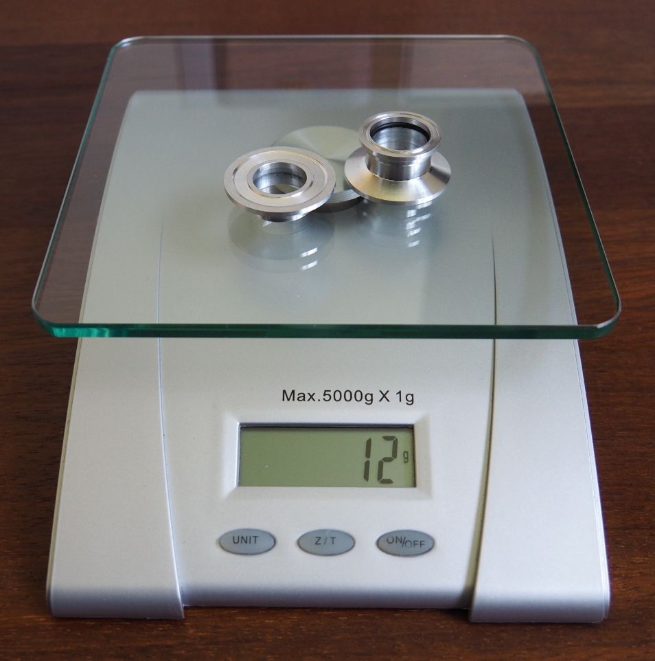

So, es liegen mal wieder ein paar Teile herum:
Sollte so um die 80 - 90g bringen. Wahrscheinlich auf kosten des Grips... :D
Erkennt jemand die Steckaschsen?
Yep!! Sind von STKG! Scheff Tuner Kai Greene. Bin ein grosser Fan seiner Arbeiten. :anbet:

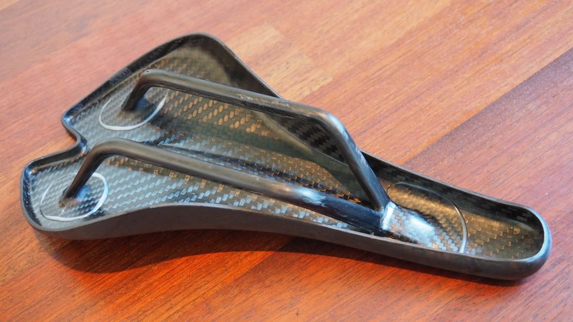

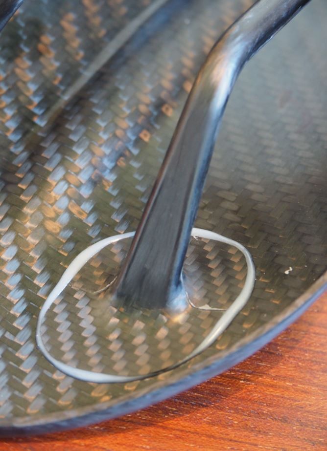

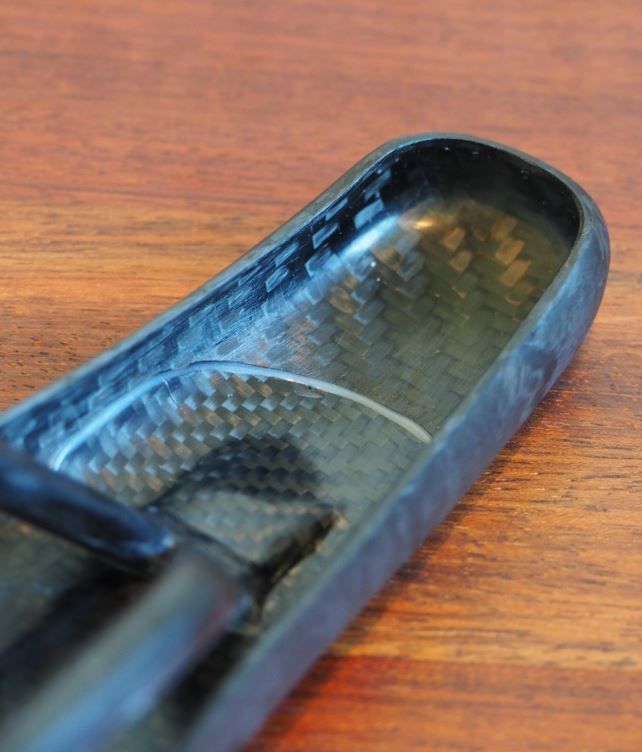

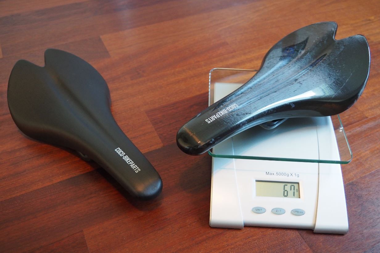

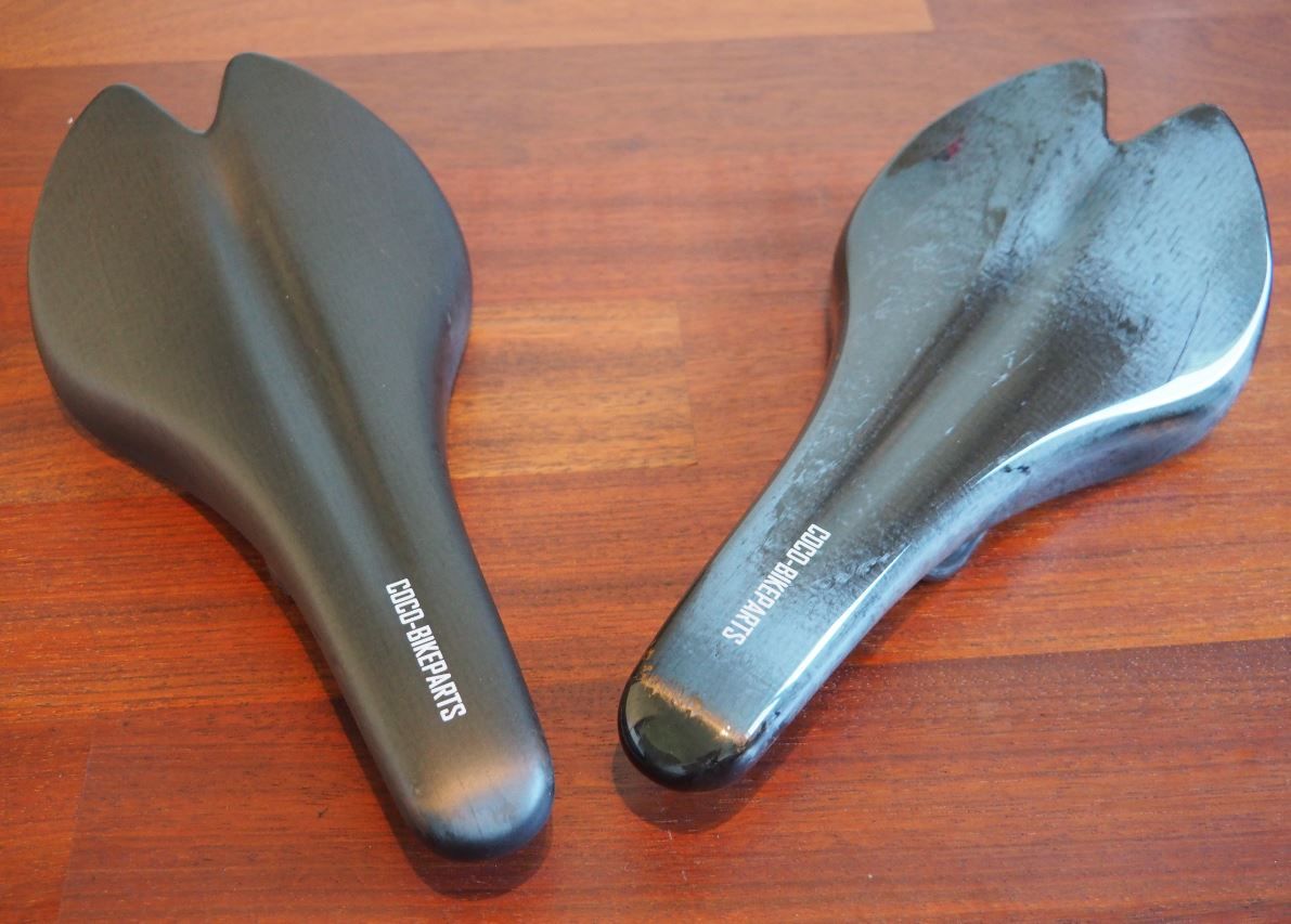

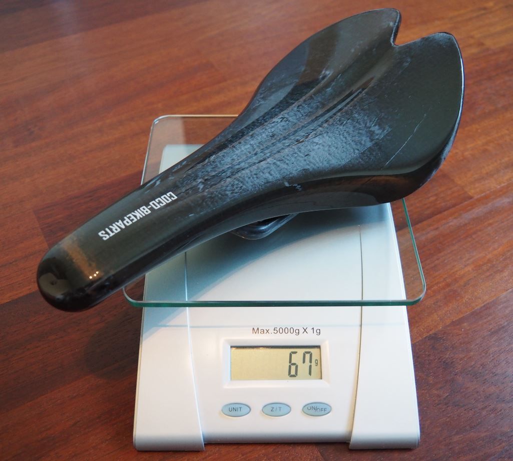

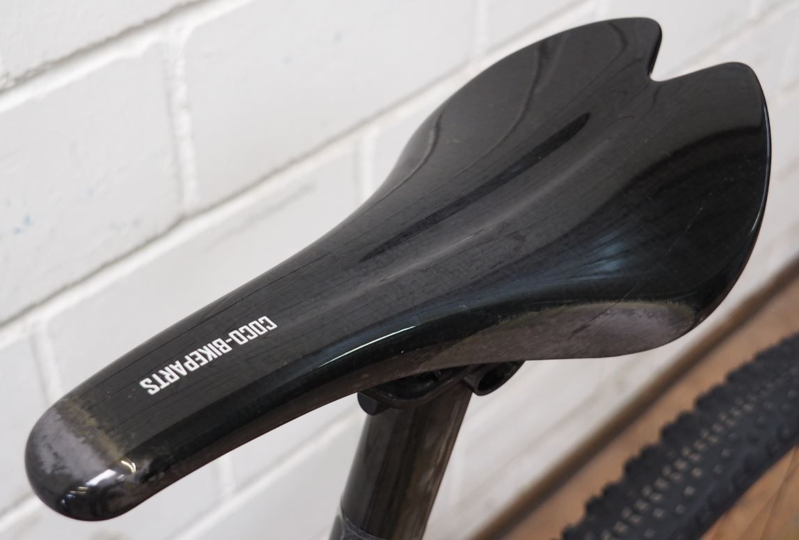

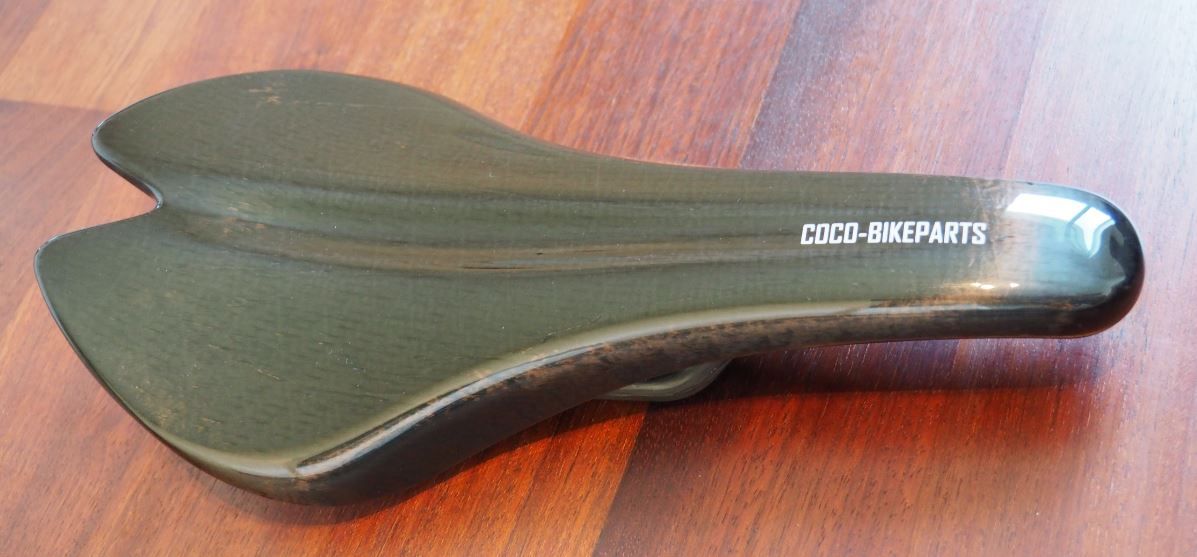

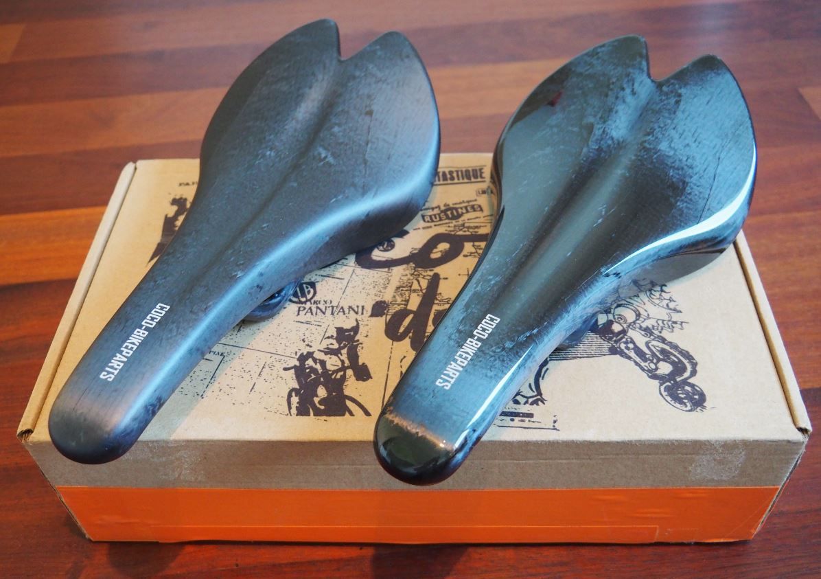

Und noch was Neues. Dieses mal aus Frankreich von Coco Design:
Die Verarbeitung ist ein Traum!! Gewicht ist auch nicht von schlechten Eltern...
Aber eigentlich nur für Rennrad/ Gravel freigegeben...

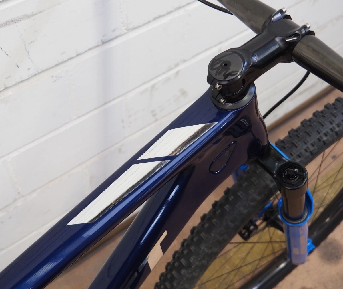

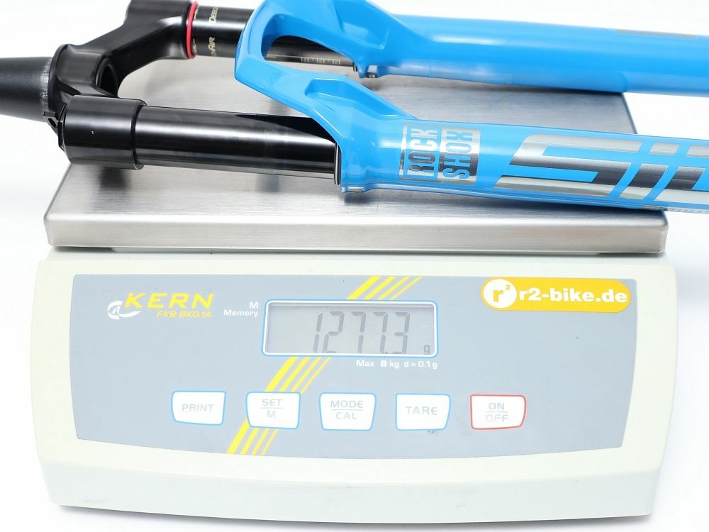

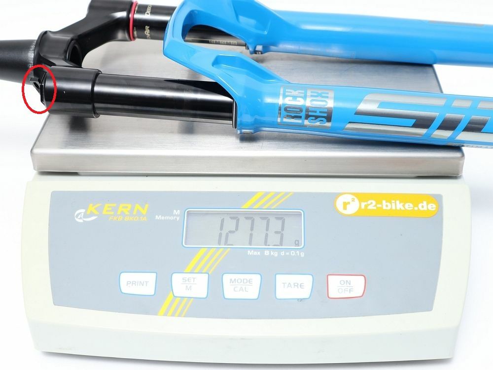

Es ist beim Gewichte vergleichen zu beachten, ob Remote oder Kronenlockout.
Auf dem von dir zitierten Bild von Zedi ist ein Remote Lockout zu erkennen.
Im Remote Lockout sind paar Teile mehr unter anderem die Feder, darum etwas schwerer.
r2 - 1277gramm hat Kronenlockout
Meine 100er mit Kronenlockout wog aus dem Karton
nun mit gekürztem Carbonschaft 1207gramm

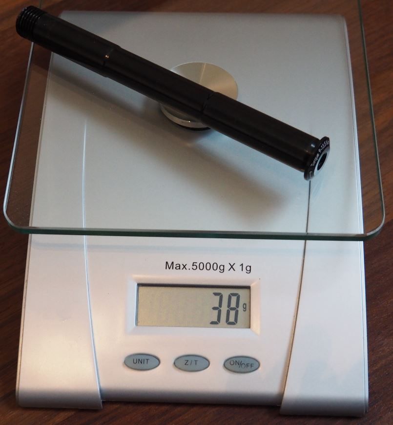

mit Extralite Achse 1234 gramm

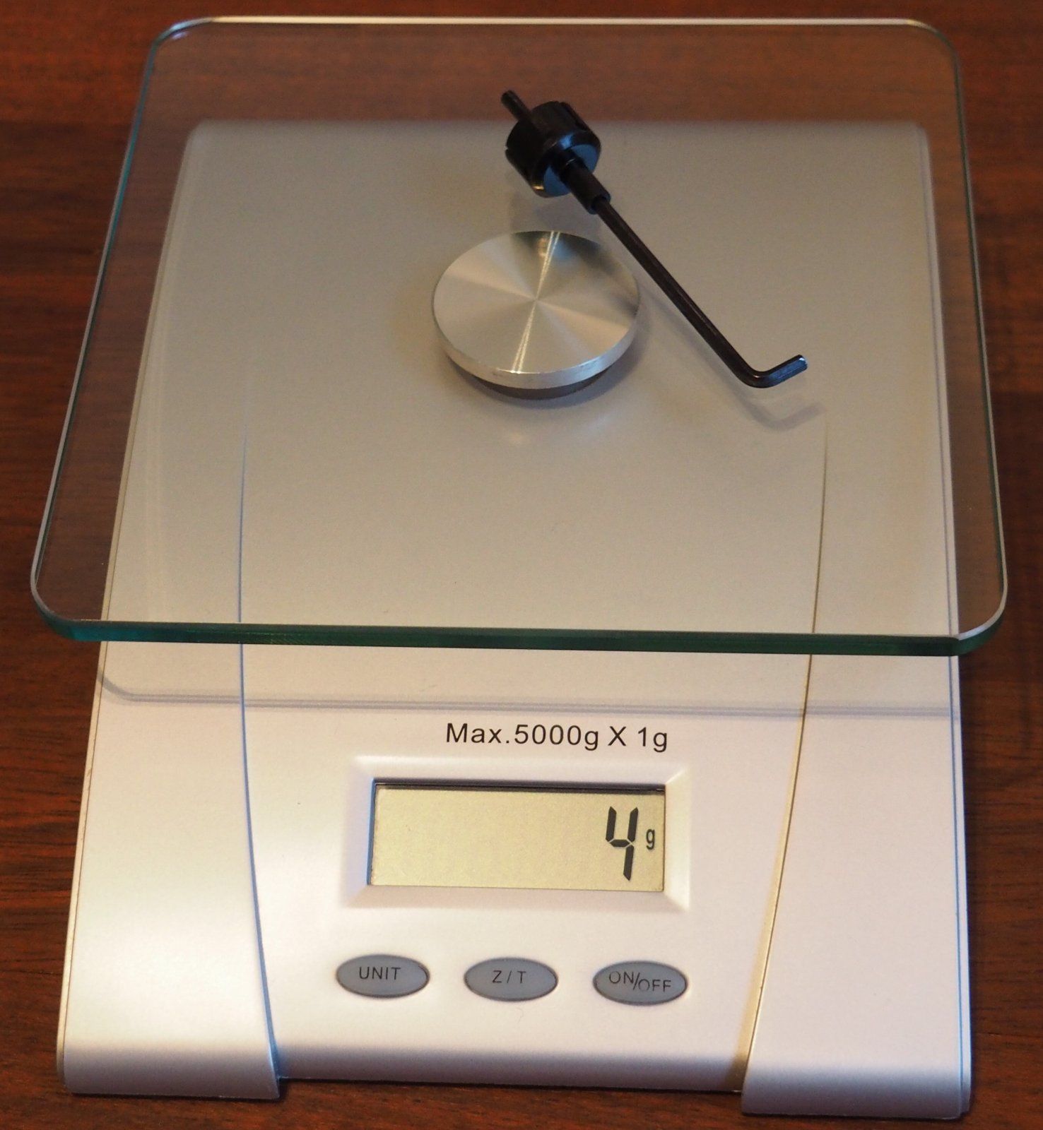

entfernt man den Inbus unten, sind es jeweils nochmal 4 Gramm weniger 😉

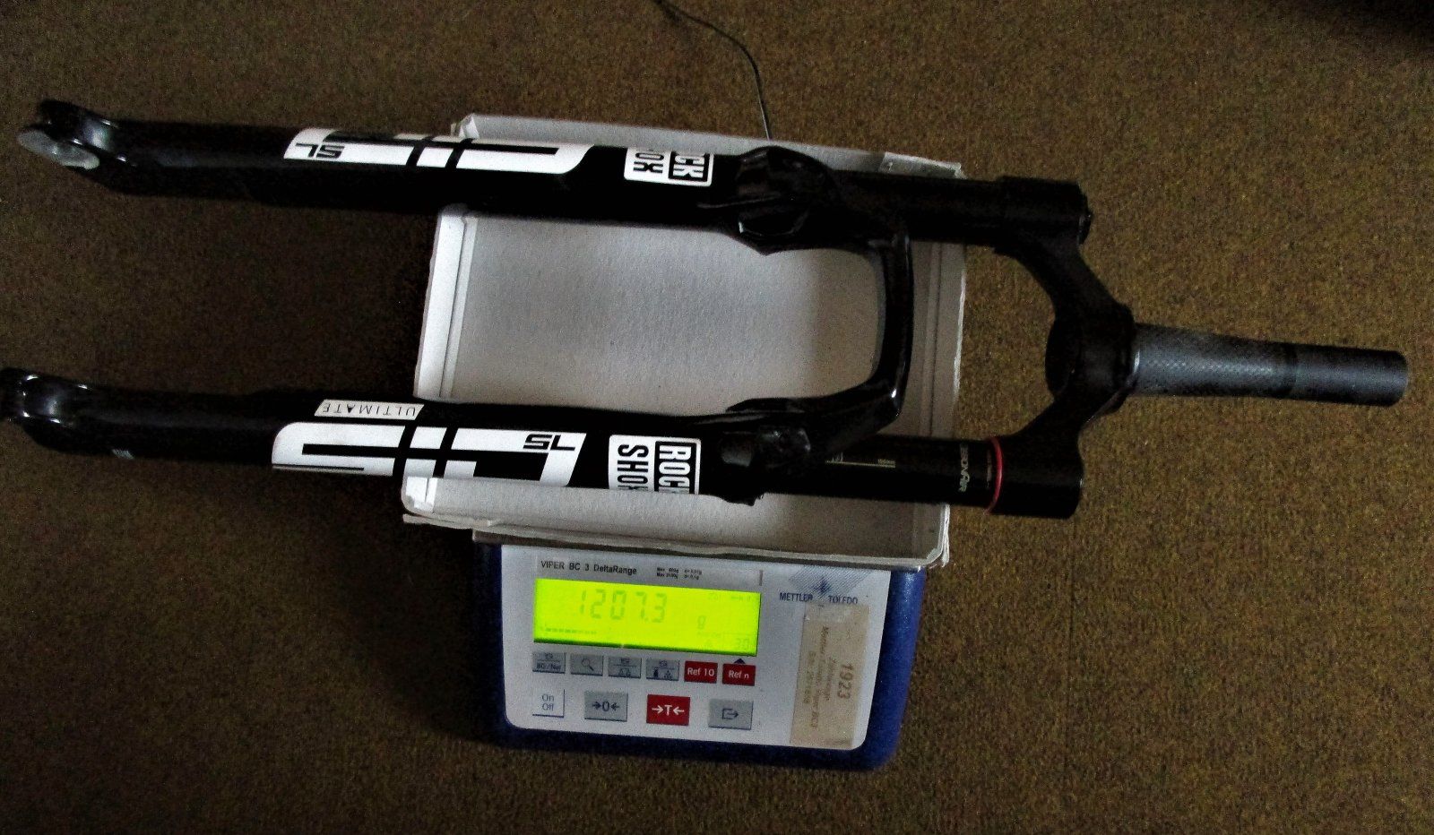

@_Olli

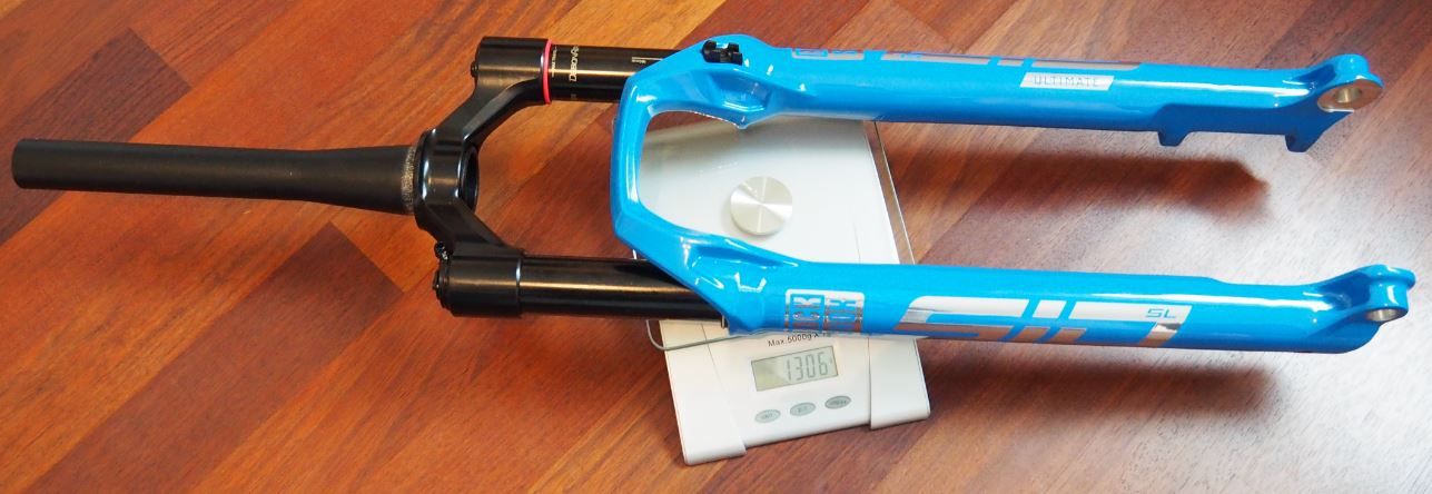

ich hab schon das richtige mit dem richtigen verglichen
alle gabeln haben gabelkronen lockout. alle sind 2021er
habe nichts gelesen das der TE von lenker auf gabel lockout umgebaut hat.
is aber auch egal - die scheinen alle fast das gleiche zu wiegen wenn man sie zuhause hat.
warum r2 so leicht ist - müsste man r2 fragen
bike24 die 38g weg sind es ~1282
das ist eben nicht der Fall
deine Bilder - bearbeitet - dann siehst du den Unterschied-
Zedi kann da wohl auch noch was dazu schreiben - wenn er möchte
Kronenlockout
rockshox-federgabel-29-sid-sl-ultimate-race-day-sa-debonair-100-mm-boost-44-mm-offset-tapered-...jpg
für Remote Lockout - man sieht den Zughülleneingang- deswegen schwerer wegen Mechanismus mit Feder
Kronenlockout
übers handy sah seine gabel aus wie ohne remote. am rad is es ja auch ohne.....
dann nehm ich das zurück - von oben.
somit is meine sackschwer 🤪

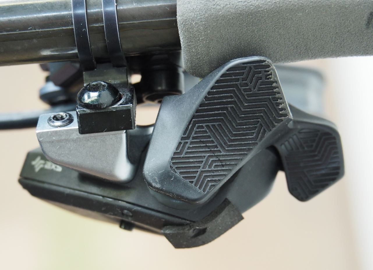

Meine ist mit Lenker Lockout und Inbusschlüssel gewogen. Montiert ist jetzt aber der Kronen Lockout Hebel. Ist aber nur Fake! Denn will man von Lenker auf Krone wechseln, wird auch eine andere Dämpferkartusche fällig! Das war mir dann doch zu teuer. Aber Lenker Lockout lässt sich später mal besser verhöckern. Daher der Kompromiss.
