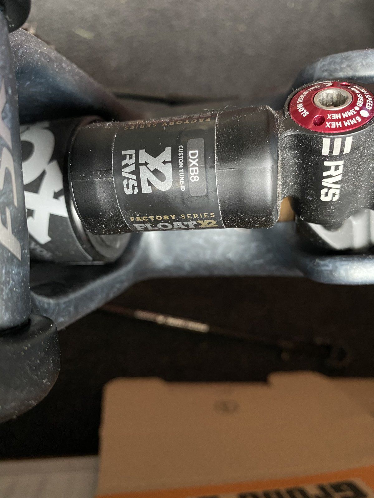

kann mir bitte mal jemand nachschauen welcher 4-stellige code am sworks fox x2 dämfer steht? die dämpfer haben einen eigenen tune für das enduro, diesen würdenich benötigen um meinen neuen dämpfer auf das rad abzustimmen! danke ✌️
Es gibt nur verschieden Tunes für die Druckstufe am Hauptkolben.
Und der bezieht sich nur auf eine Art Durchschlagschutz.
Die meisten X2 haben das Tune Medium und fahren damit bestens.

wenn ich jetzt bei bike-components einen 2021er x2 kaufe passt der dann für den enduro rahmen? oder kann es sein dass ich was verändern muss?
am sworks dämpfer steht bei der beschreibung RX Trail tune?!
ok danke.
Der Aftermarket X2 ist immer Medium, es ein denn BC hat den aus einem anderen Bike ausgebaut.
Diesen RX Tune kenne ich zwar bei Spezi von den Dämpfern, habe es aber beim X2 noch nicht gesehen.
Zur Not wirklich mal den ID Code vergleichen.
Ich hätte aber keine bedenken den X2 mit Medium einzusetzen.
ok danke? dann hoff ich das jemand den code hier kurz teiln kann.
beim frameset ist der dämpfer wie folgt beschrieben:
FOX FLOAT X2 Factory, Rx Trail Tune, EVOL Air sleeve, 2-position adjustment, Trunnion mount, 205x60mm

ich hab das schwierige Thema mit den Dämpfer schon durch und versuche eine Kurzfassung darüber zu schreiben.
1. S-Works Frameset war und ist weiterhin ausverkauft. Deshalb auf Comp umgestiegen und aufgemotzt.
2. Mein Händler hat mir speziell für das Enduro 2020 den X2 Dämpfer besorgt. Seine Meinung war genauso, da passt kein normaler X2 Dämpfer rein. Selber nachgeforscht und tatsächlich stimmt das.
3. Am Anfang zum eingewöhnen alles toll, Strecken härter und schneller..Drops.. und zack... Probleme mit Durchschlägen. Einstellungen laut Specialized eingestellt und nahe an den Klicks FOX Grundsetup.
4. Weiterhin Probleme mit Durchschlägen bei 70 Kg und SAG 25 %, also Dämpfer aufgemacht..Mist..3 Spacer schon drin..
5. Fox angerufen, laut Fox musst du ein RX Trail Tune haben. Seine Erklärung, Specialized und Santa Cruz brauchen einen speziell Tune das der Hinterbau ordentlich funktioniert, nicht ohne Grund.
6. Drama geht weiter..also den ID Code durchgegeben und mein Händler hat auch nochmals geschaut. Jetzt läuft die Garantie und Fox hat den falschen Dämpfer herausgegeben.
7. Vorher aus Neugier Shockwiz montiert. Resultat laut Shockwiz, mehr Spacer usw. Klicks Lowspeed komplett zu..usw. und zwei Ventile von Shockwiz wegen den Durchschlägen zerstört ( Spitze.. 36 Euro Lehrgeld bezahlt) und den Rahmen von innen leicht zerkratzt.
Hinweis: Shockwiz nutze ich an allen Rädern und funktioniert TOP..
Also kann nur empfehlen, kauf dir einen bei FOX und lass ihn für 150 Euro auf den RX Trail TUNE umbauen oder geh zu einen Specialized Händler und kauf dir dort einen:bier:
