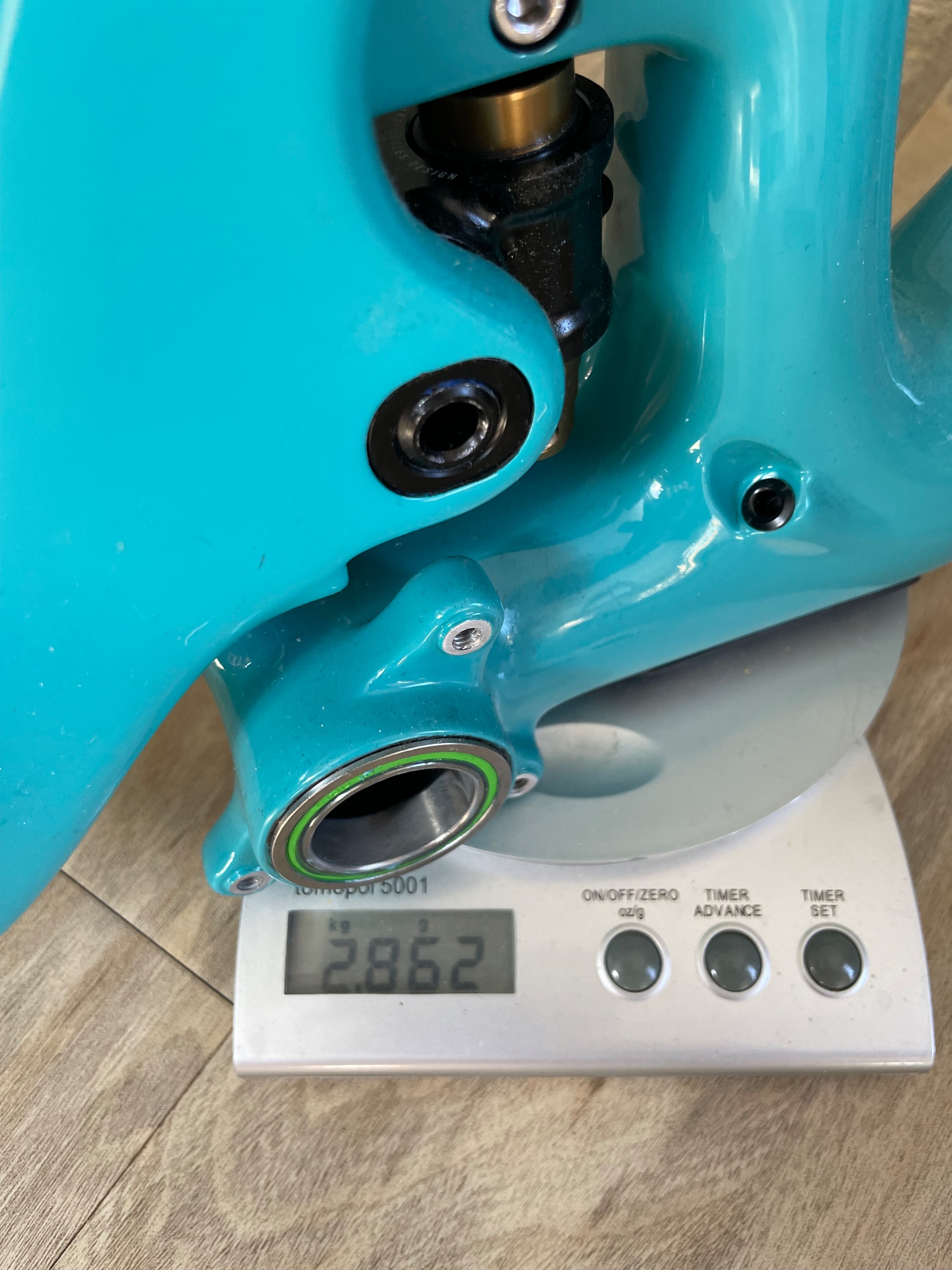

Beim Gewicht liegst du etwas über dem, was mir bei meinem SB130LR am Ende stand. Aber: Andere Geo & vermutlich passender für deinen Einsatz.

Das ist krass. Das SB130 liegt in XL bei gerade 2860g. Gar nicht mal so großer Unterschied.
Aber der Einsatzbereich doch, oder? Mit dem Dämpfer als „LR“ sind es 17mm.
