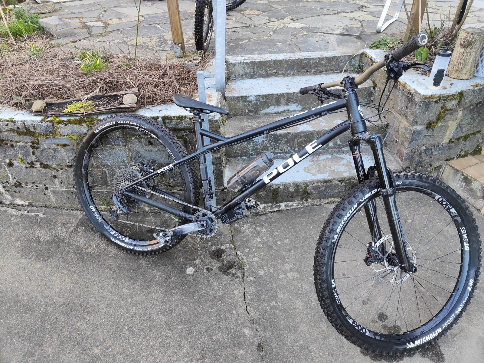

Das taival ist ja ein geschweißter stahlrahmen. das hat nichts mit den CNC gefräßten teilen zu tun. So weit ich weiß ist aber pole auch bei den CNC bikes bemühlt höchste qualität zu liefern, sollten sie auch die rahmen sind mit die teuersten die ich kenne.

Ja das ist tatsächlich suboptimal. Ich denke das ist das Risiko wenn man rahmen kauft die in einem komplett neuen Verfahren gefertigt werden. Nach dem Rahmenbruch bei Pinkbike huck to flat haben sie zumindest schnell reagiert und die Schwachstelle beseitigt.
Das sowas passiert wundert mich wie gesagt weniger. aber da muss der service von Pole dann 1A sein. neuer rahmen ohne diskussionen und schnell. Das würde ich erwarten.
Ich denke aber beim Taival müssen wir uns da sowieso keine gedanken machen. ist ja konventionell gefertigt.

Der Stahl Rahmen beim Pole sieht auch geil aus, aufs Gewicht lege ich eh nicht so viel Wert. Preislich deutlich attraktiver, habe leider nichts zum maximalen Fahrergewicht gefunden.
Pole gibt 120 kg für das Taival an, zu folgender Verwendung: „rough trails, moderate technical features, moderate height jumps, do not use for larger jumps or drops“.
Quelle:
Fahre mein Taival mit 150mm-Gabel, hauptsächlich wegen dem resultierenden flachem Lenkwinkel für Abfahrten im steilen Gelände. Sonst wären 130-140mm auch ausreichend, der damit steilere Sitzwinkel ist dann ein Vorteil für Langbeiner die lieber die Anstiege steil mögen.
