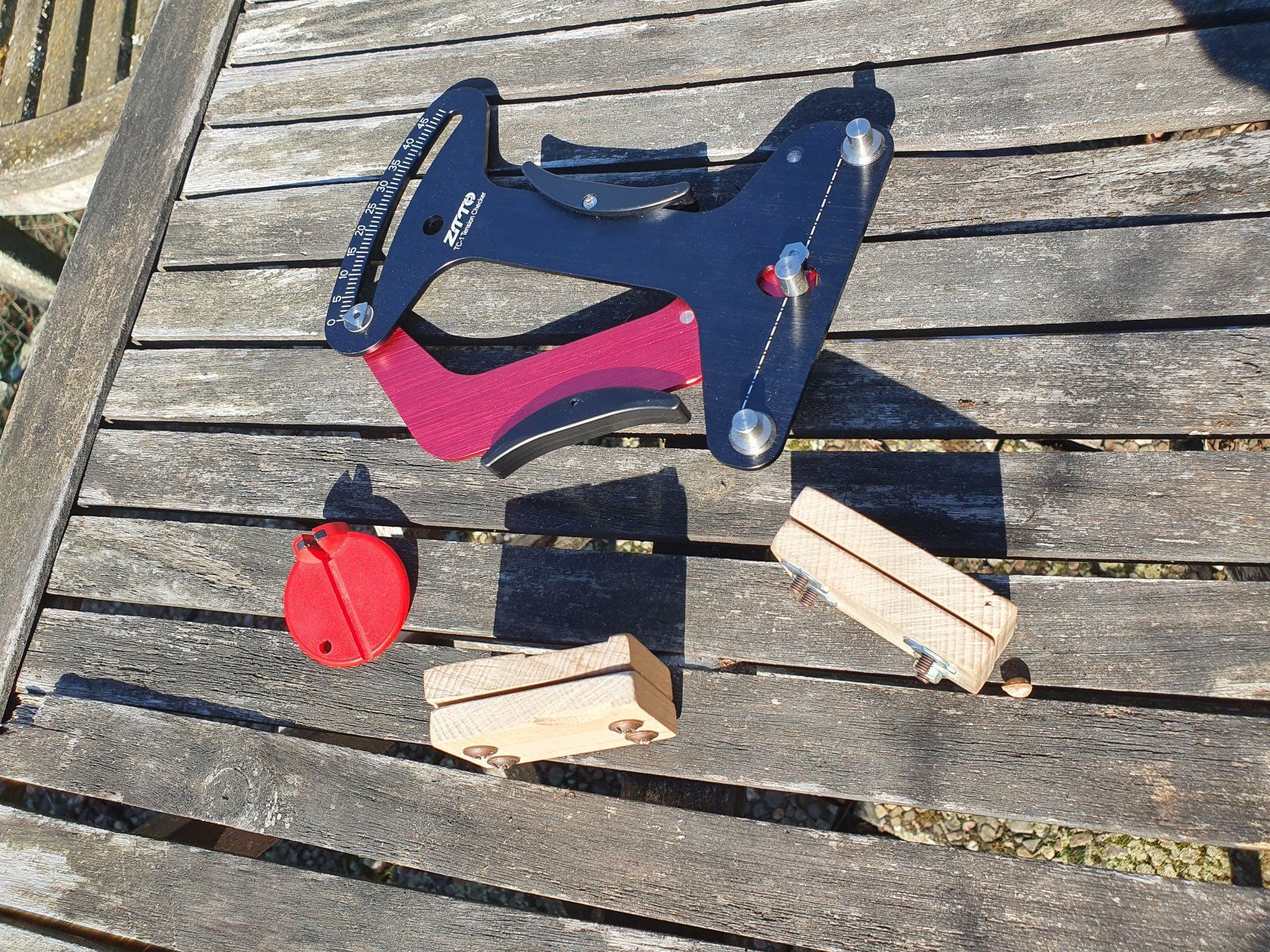

Zum Aufbau habe mir ein einfaches Tensio von ZTTO besorgt. Die Speichenhalter für die RAY und SPRINT habe ich mir selbst gebaut. Spoky ist auch vorhanden und Bio Leinöl steht in der Küche( viele gute Omega3 Fettsäuren
). Da dies vielleicht mein erster und letzter Eigenbau wird versuche ich das zentrieren erst mal im Rahmen.
![20210306_130842[1].jpg 20210306_130842[1].jpg](https://www.mtb-news.de/forum/data/attachments/1182/1182749-5177985f9aaf29776555ac7c60a95db9.jpg?hash=UXeYX5qvKX)
