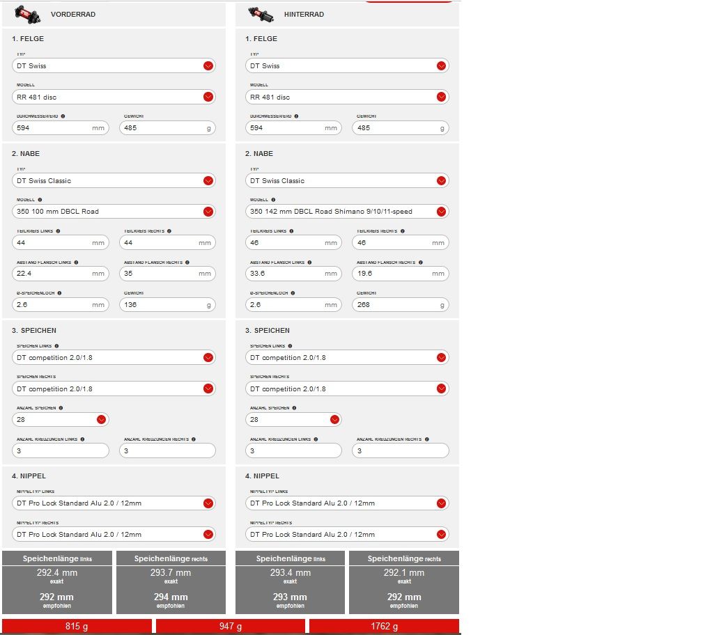

Moin, ich schweiß hier mal so ein Problemchen in den Raum. Hatte jemand schon Probleme mit den Ergebnissen vom Dt Swiss Speichen Rechner? Ich habe mich an den Rechner von DT Swiss gehalten. Meine Laufradkomponenten waren auch alle von DT swiss (Felge, Nabe, Speichen, Nippel). Habe bei dem Laufradsatz das Problem das ich sie nicht zentrieren kann. Beide Laufräder haben auf der rechten Seite 2mm Versatz zur Mitte, sprich müssten noch 2mm nach rechts wandern um mittig zentriert zu sein. Speichen sind aber schon am Anschlag, mehr geht nicht. Meine Vermutung wäre das die Speichen auf der Seite einfach zu lang berechnet sind oder habe ich einen Denkfehler? Würde sonst einfach 1-2mm kürzere bestellen vielleicht bekomm ich es denn hin... und nochmals probieren. Oder wo ist mein Problem?
2mm Versatz der Mittigkeit sind meistens nicht viel mehr als 0,3-0,5mm andere Speichenlänge. Oder anders ausgedrückt: die bestellbaren Längen, meistens in 2mm Schritten, sorgen für recht große Ergebnisunterschiede, wenn man davon ausgeht, dass beide Speichen gleichmäßig auf die Nippel geschraubt werden müssen. Dem ist aber nicht so. Wichtig ist viel mehr, dass die Speichen ordentlich von den Nippeln gegriffen werden, also das Speichenende ca. im Nippelkopf steht mit max 1 bis 1,5mm Luft bis zum Ende. Wenn die Speiche bis zum Anschlag des Nippels reicht ist das auch noch vollkommen in Ordnung. Wenn also deine Spannung der Speichen schon ausreichend ist, dann zentriere so, dass die Felge mittig ist, ungeachtet dessen, ob die Speichen gleichmäßig im Nippel stehen.
Du kannst dich hier also entweder dazu entscheiden eine Seite wieder etwas zu entspannen, um die Felge rüber zu ziehen, oder eben die andere Seite härter zu spannen(oder beides in geringem Maße miteinander kombinieren). Du solltest das abhängig davon machen, wie hoch deine Maximalspannung schon ist.

das war die ursprüngliche Kalkulation, nach der ich mich gerichtet habe. Dem entsprechend die empfohlenen Längen bestellt und verwendet.

das müsste aber noch die alte Nabe sein, somit sollte die Auswahl im Rechner richtig sein.

Wenn die Speichen am Ende sind, sollten diese schon deutlich aus den normalen 12er Nippeln rausstehen, ist das so?
Also sie sind wirklich komplett bis Anschlag gedreht wie gesagt, da geht nix mehr. Hatte vor geraumer Zeit schon probehalber eine Ersatzspeiche nur so in den Nippel bis Anschlag gedreht um mir das mal anzuschauen. Ich glaube ich entspanne nochmal alles und versuche es nochmal von vorne
Nabe ist diese hier
Dann sollte der Nippel noch nicht auf Anschlag sein und sich weiter auf die Speiche drehen lassen . Auf jeden Fall könnten die Speichen 2 - 4 mm kürzer sein.
Bei bestimmten Kombinationen von Nippel und Länge des Speichengewindes kann es sogar sein, daß der "Anschlag" bei "Speiche Höhe Nippelschlitz" ist. Hatte ich schon.

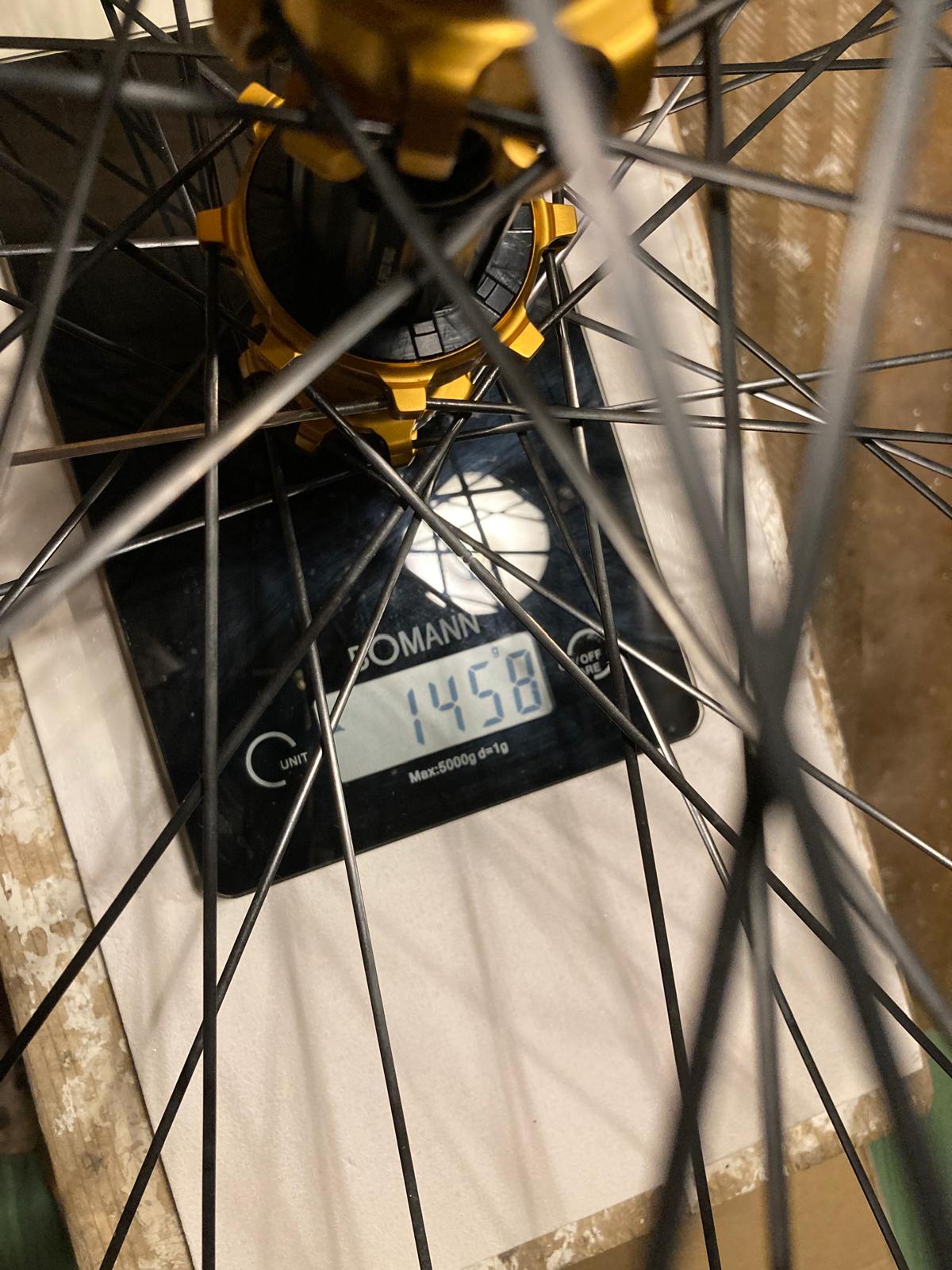

Wiederbelebung des threads.
mein neuestes "oevre":
Naben: Carbon-ti
Felge: NoTubes Arch Mk4
Speiche: Sapin CX Ray
Nippel: DT Squorx Alu
(€€€? besser nicht fragen!)

Ich feiere ja die Schlappen bei solchen Bildern immer :awesome:
Gerne noch ein Bild des ganzen LRS nachreichen!
