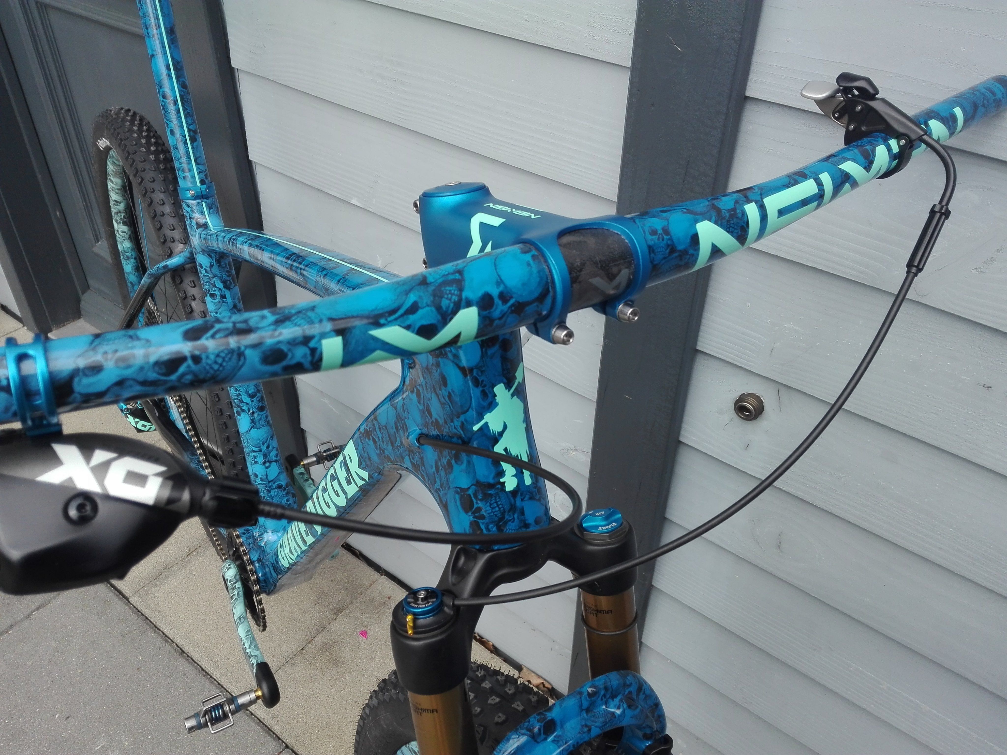

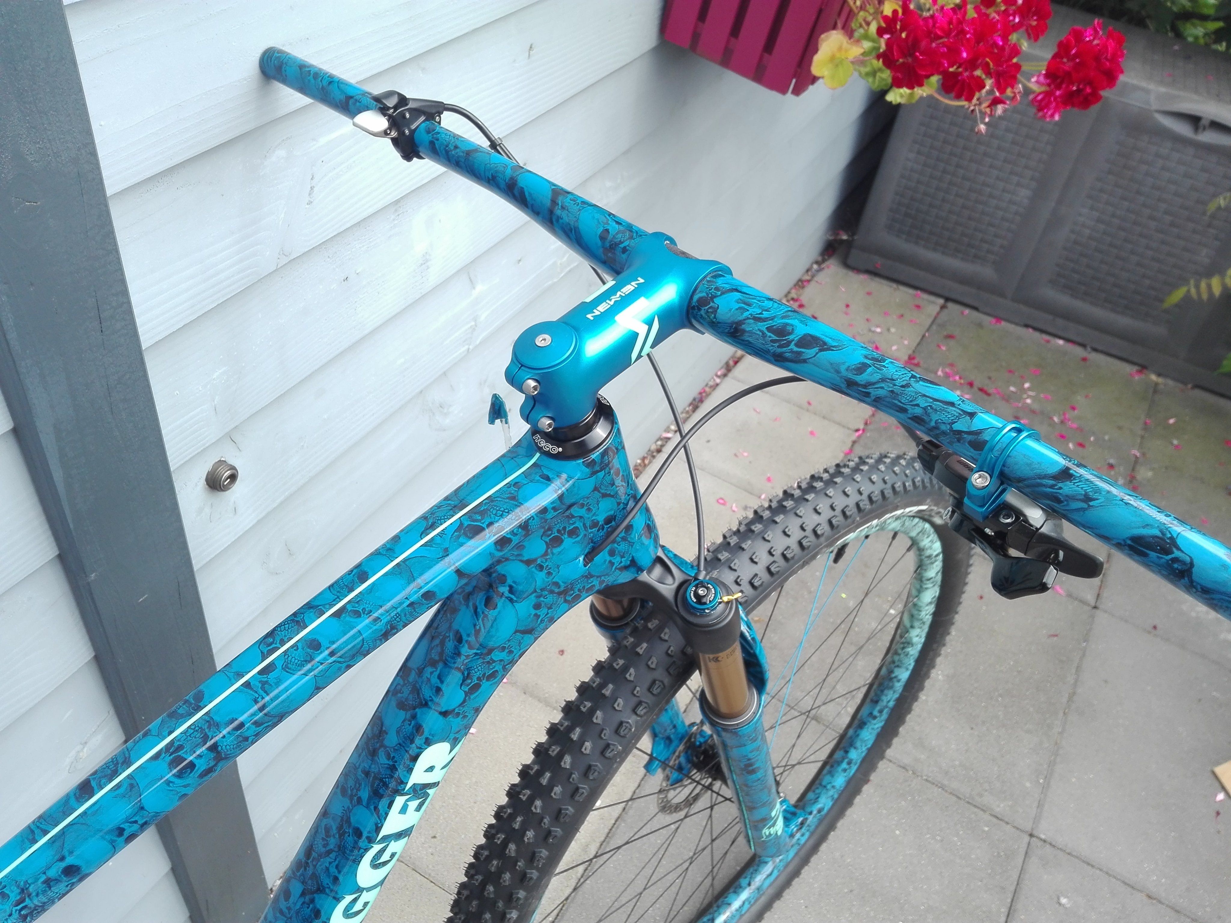

Deshalb hab ich gleich einen drann geschraubt
Anhang anzeigen 746845 Anhang anzeigen 746846
Was ein Teil... Mir viel zu verrückt aber Hut ab :daumen: Wann Hase die Kiste aufgebaut? Hab ich hier etwa einen Aufbauthread verpasst :D
Hier sieht man, das das Lenkershape eigentlich recht gerade ist und wenig Höhe/Länge verloren geht.

Ist scheinbar komplett an dir vorbei gegangen...aber ja noch net fertig
https://www.mtb-news.de/forum/t/der-grave-digger-beginnt-zu-buddeln.865670/page-18#post-15349721
