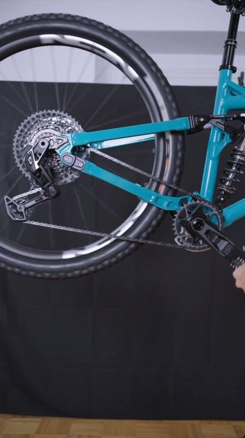

Das schaut ja auf dem Bild so aus, als würde Nicolai nun endlich mal interne Schaltzüge ermöglichen. Zumindest im Bereich der Kettenstrebe.
Weiß zufällig jemand (vielleicht hat der ein oder andere ja bereits den neunen Rahmen mit UDH), wie das auf der Bremsseite aussieht?
Die Fotos die ich von der neuen linken Kettenstrebe gesehen habe, sehen aus wie immer. Also externe Verlegung.
Bei dem Bike da oben (ist ein Saturn Swift) werden die Züge links und rechts neben dem Steuerrohr durch Ports ins Unterrohr geführt und kommen oberhalb des Motors wieder aus dem Rahmen raus. Glaube nicht dass beim normalen Saturn 14 irgendwas geändert wird.

@shibboleth : Hatte deinen zusätzlichen Hinweis zu spät gelesen. Da das tatsächlich ein SWIFT Rahmen ist, kann ich mir meine Vermutungen auch in die Haare schmieren. :D

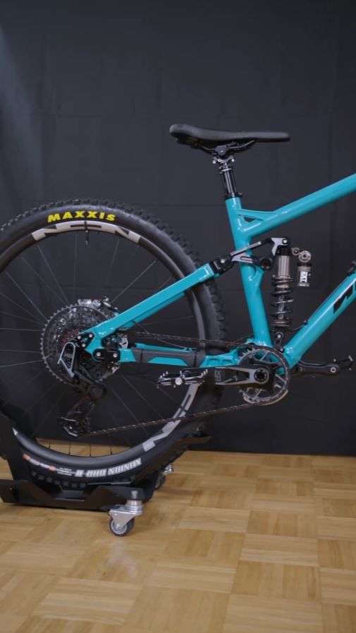

Das sieht ja mal gar nicht so schlecht aus.
Das die Druckstrebe getauscht werden muss leuchtet mir ein, da ist auch schon mit einer normalen eagle cassette so gut wie kein platz zum 10er.
Was ich aber immer noch nicht verstehe, warum soll die Kettenstrebe getauscht werden müssen?🤔🤔
oder ist das nicht mehr aktuell?
Das hatten wir hier schon (mehrmals).
Die Transmission benötigt mehr Bauraum, welcher mit der bisherigen Kettenstrebe nicht geht. Die Kassette sitzt bei Transmission 2,5mm weiter rechts/außen…
Ja und genau diese Erklärung kann ich nicht nachvollziehen!
Ich habe selbst das S16 (und nur das interessiert mich in dieser Diskussion) und sowohl die Schwinge als auch Horst Link sind weit weg von Cassette und Schaltwerk. Wie ich ich geschrieben habe, rechte Druckstrebe ist absolut nachvollziehbar, warum aber die Lagerpunkte versetzt werden müssen erschließt sich mir nicht. Ich hätte hier gerne eine plausible Erklärung.
