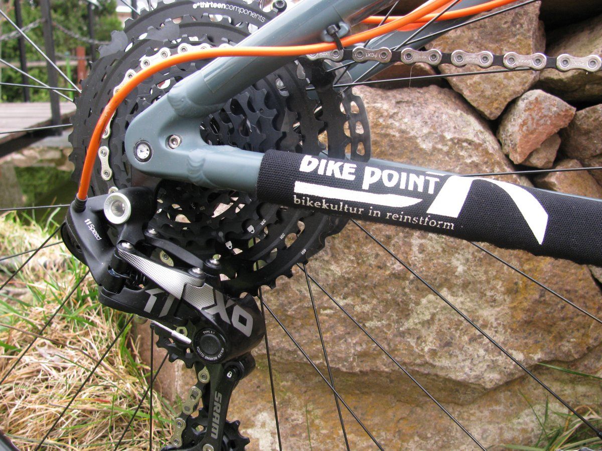

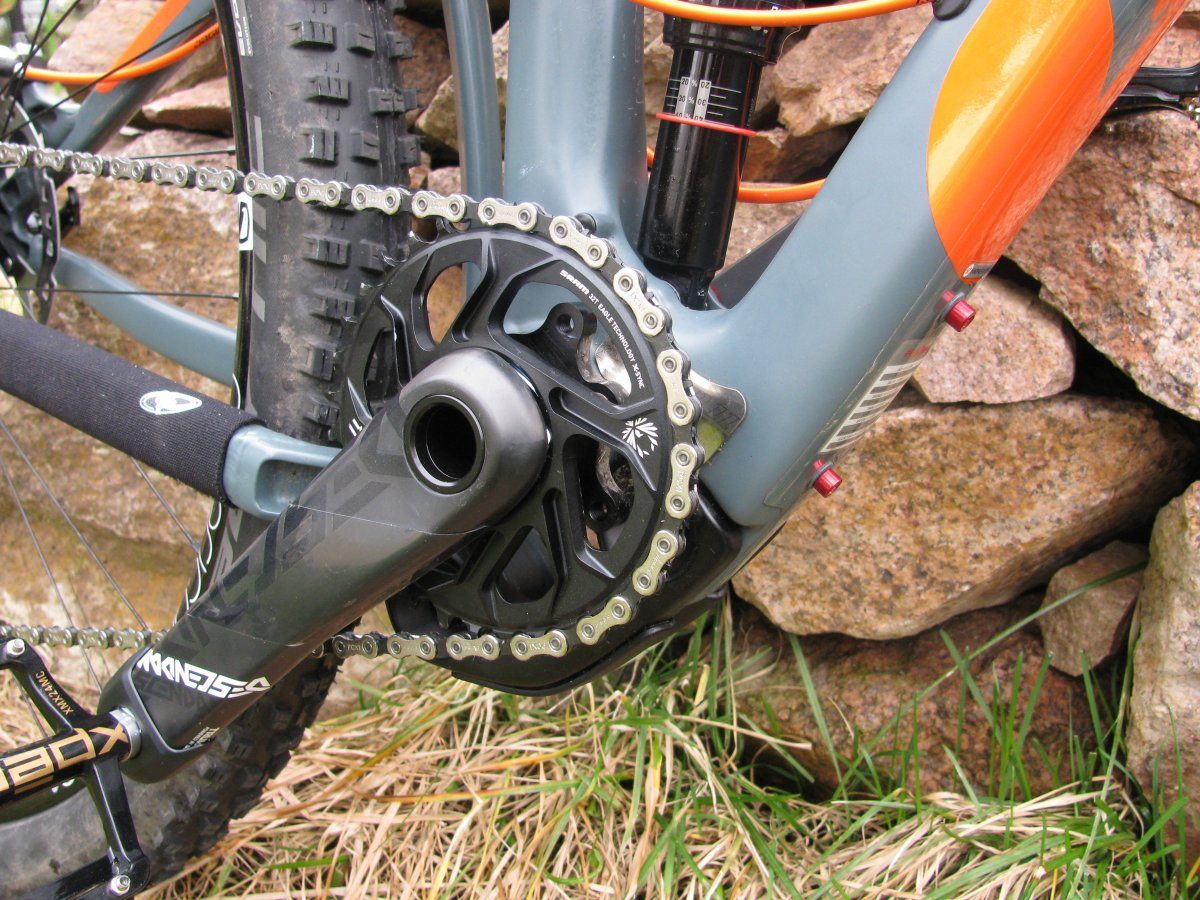

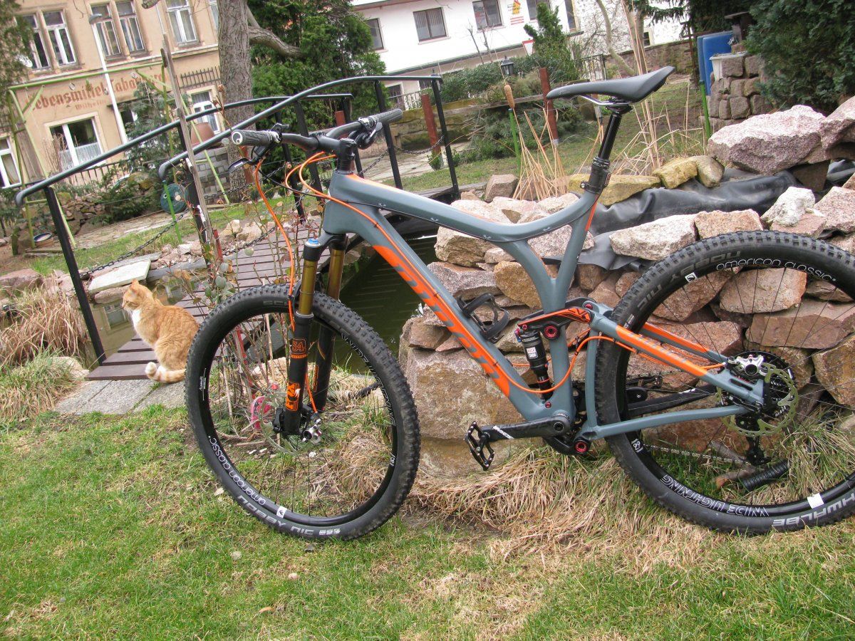

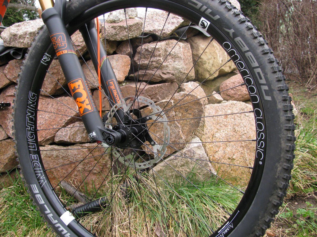

umbau ist abgeschlossen und bin mehr als zufrieden. gewicht von 14,2kg auf 12,59kg gesenkt und gleich auf 1-fach Antrieb mit gewechselt.
ich bin auch das "Wagnis" schlauchlos eingegangen bis jetzt ist alles dicht.
Teile liste:
Rahmen: Niner Rip 9 Carbon XL Custom
Gabel: Fox Racing Shox 34 Float 29" 130 FIT4 Factory 51
Dämpfer: Rock Shox Monarch RT
Lenker: Reverse rcc 750 Carbon 720mm
Vorbau: Ritchey WCS Trail 31.8 Vorbau 80mm
Sattelstütze: Kind Shock LEV 100mm
Kurbel: TRUVATIV DESCENDANT CARBON 1-Fach
Kettenblatt: 32KB
Kasette: E*THIRTEEN Kassette TRSr Race 11-fach | 9-46 Zähne
Umwerfer: SRAM X01
Trigger: SRAM X1
Bremse: Magura MT6
Scheiben: Shimano SM-RT76 / Kool Stop Beläge
Felgen: American Classic MTB Wide Lightning
Naben: Syntace HiTorque MX Naben
Reifen: Schwalbe Nobby Nic – Tubeless
Pedale: XPEDO SPRY XMX24MC
Bowdenzüge/Bremsleitung: Jagwire orange
vom ursprünglichen ist nur noch der Rahmen, Gabel, Bremse und der sattel über geblieben.
Anhang anzeigen 583328 Anhang anzeigen 583330 Anhang anzeigen 583332 Anhang anzeigen 583333 Anhang anzeigen 583335 Anhang anzeigen 583337 Anhang anzeigen 583341 Anhang anzeigen 583343
Die 9-46 juckt mich auch für mein Fully.
Könntest du mal ein Bild mit Kette auf dem kleinsten und mit Kette auf dem größten Ritzel einstellen?!
Wenn es keine Umstände macht.
Danke
Danke
kann ich machen, wollt heut eh ne runde drehen und mal berg hoch testen.
@taunusteufel78 ich häng dir mal als anhang die fotos an.
