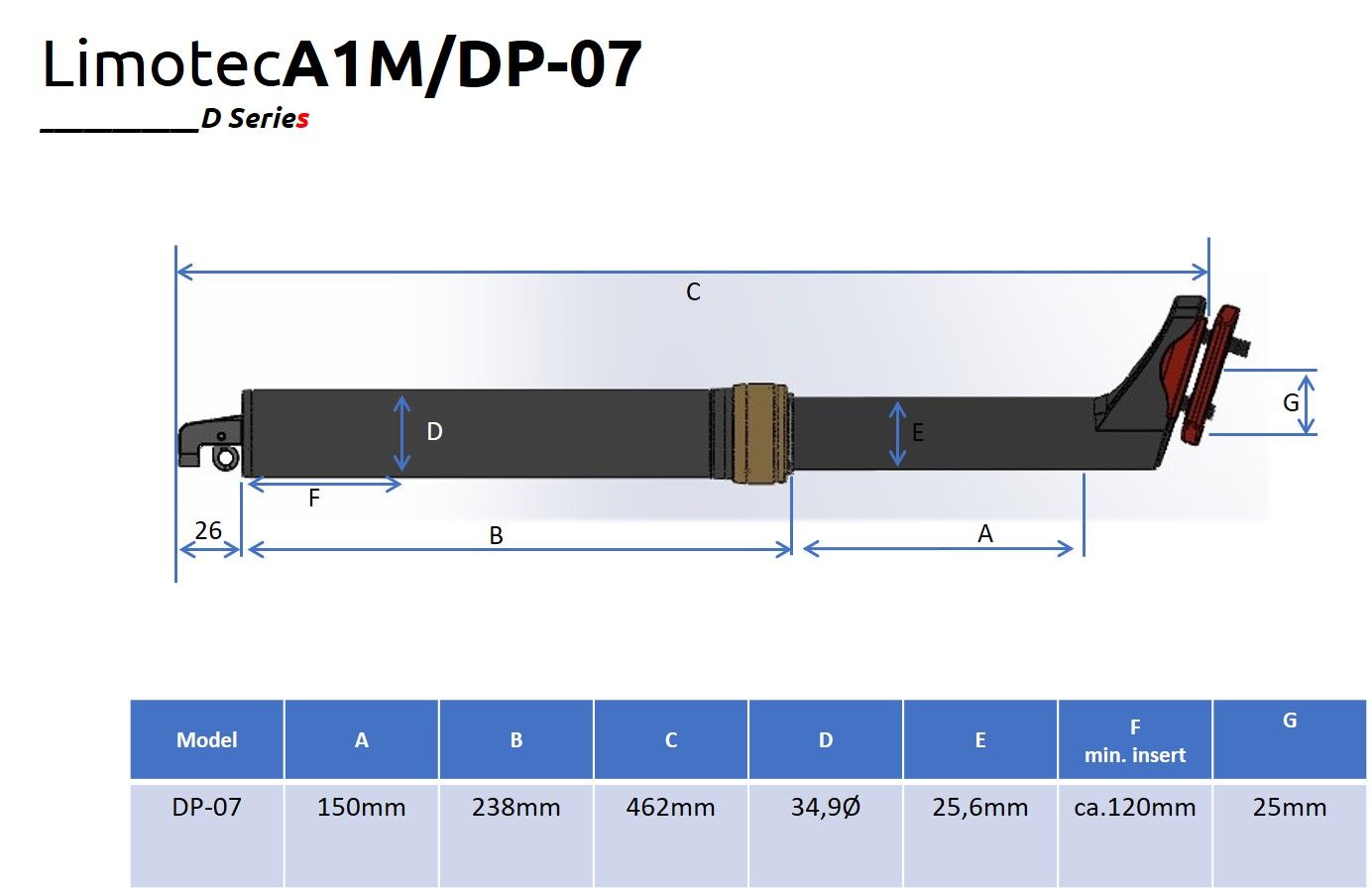

Habe bei Limotec die DP-07 angefragt. Entgegen der Aussage von @sebhunter hat sie wohl nur 25mm Offset und das ist wohl schon immer so. Auch wurde die Stütze überarbeitet. Das neue Modell trägt die Bezeichnung A1M und kostet 189€. Sie ist aktuell in beiden Längen vorrätig.
Hm, diese Angabe hat mich auch gewundert, daher hab´ ich den Offset damals extra gemessen von meiner DP07, und das waren 30mm von Mitte Sattelrohr bis Mitte Sattelstütze.
Wenn´s andere Realmessungen gibt gerne hier reinstellen.
Schon rein optisch sind das aber keine 25mm...vergleich mal den Sattelrohrdurchmesser mit dem Offset der hat 34,x mm. 😉
Und sollten es wirklich nur 25mm, ist auch gut, weil eh wurscht...hauptsache Offset :D

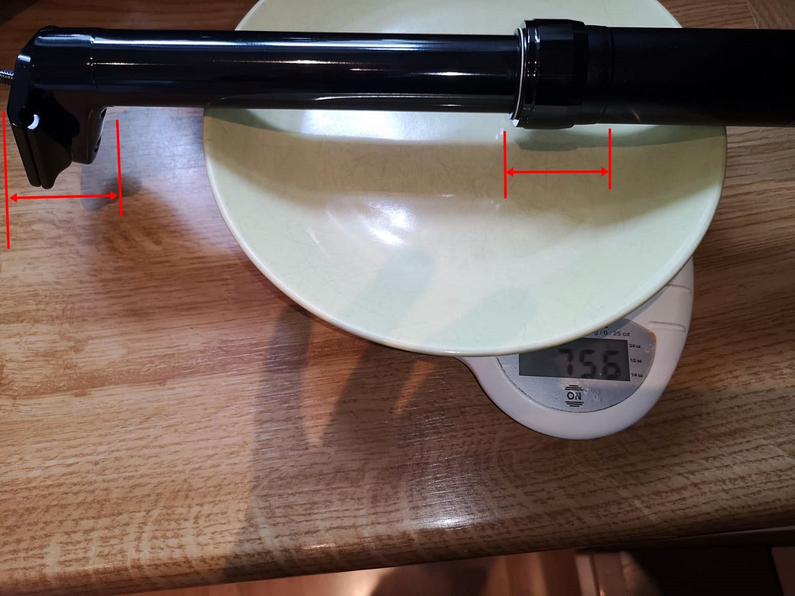

Leider ist die DP-07 A1M 150 kein Leichtgewicht (Bild). Teller selbstverständlich genullt. Die Sattelstütze bringt 756g auf die Waage, mit Bautenzug und Hebel sinds dann wohl etwa 800g.
Stört mich persönlich jetzt nicht unbedingt, da ich erstmal etwa 10-15 KG Körperschmalz zu reduzieren habe, bevor ich 100te Euros ins Bike stecke um Gramm-Ersparnisse zu erkaufen :D

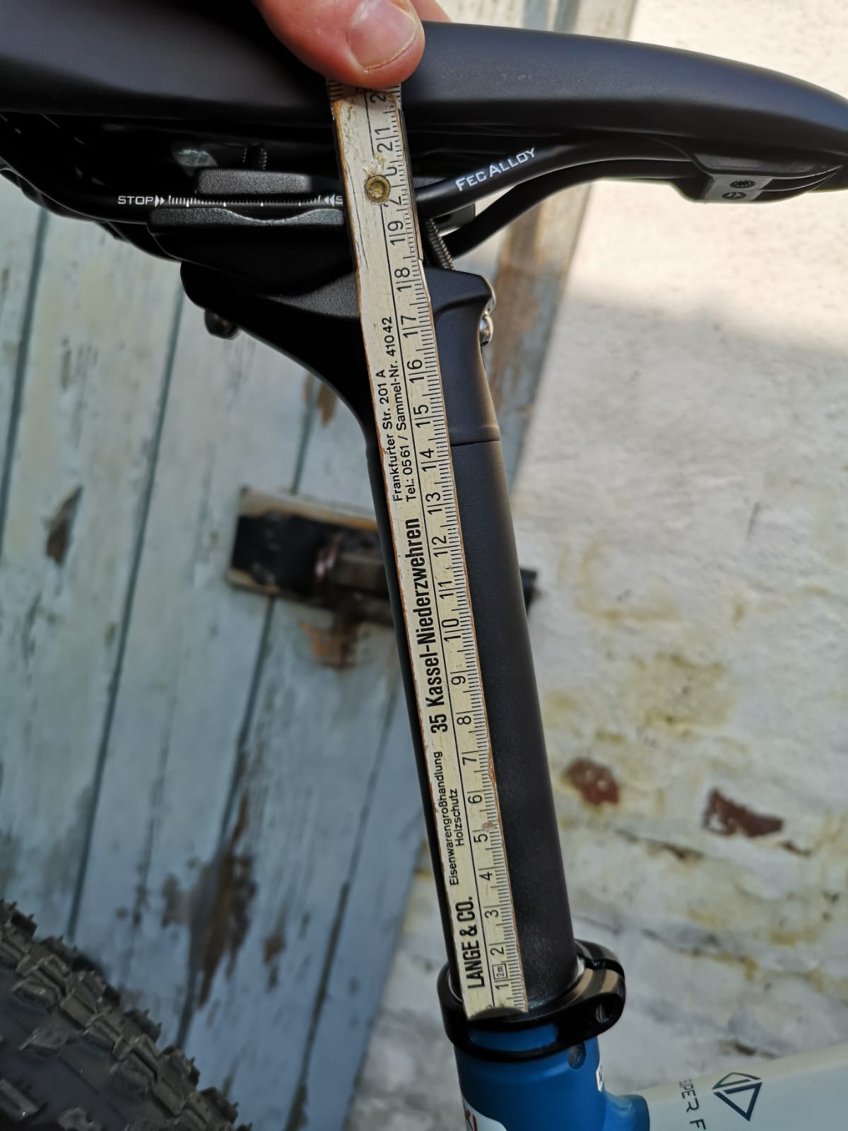

Eine Sache die man unbedingt beachten muss:
Unten an der Stange sind es etwa 3cm welche die Stütze an Platz benötigt... Und oben der Kopf sind dann auch noch mal etwa 3cm... Kommt also auf den Hub drauf. Somit ist die Gesamthöhe im verbauten und niedrigsten Zustand bei mir etwa 21,5 cm gewesen.
Leider war mir das dann etwa 1,5 bis 2 cm zu hoch. Ich habe die Stütze daher heute zurück geschickt und bekomme die 125er Stütze als Ersatz.
Auch hier war der Service von Limotec sehr schnell und unkompliziert.
Alle Maßangaben mit sehr viel Pi-Mal-Daumen und einer Flasche Bier definiert :D Also nicht zu genau nehmen :D

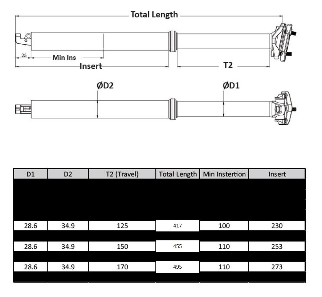

Zögere immer noch, meine Stütze von Limotec zu bestellen, seit ich oben von der 170mm gelesen habe. Nach Rückfrage bei Limotec hat diese aber mindestens 6-8 Wochen Lieferzeit...
Die 170er würde ziemlich genau passen, knapp 1cm Auszug aus dem Rahmen, wenn man den Ring mit 3cm annimmt. Die 150er reicht sicher auch. Habe an meinem mittlerweile zweiten Bike auch nur eine 150er. Aber da beide im Preis identisch sind zögere ich doch etwas. ;) Aber die 8 Wochen Lieferzeit sind halt irgendwie doch ein Killer Argument...

Denk dran: Es sind 2x3cm... Unten der Ring und oben der Versatz sind bei den 170mm Hub noch drauf zu rechnen. Also hat die Stütze insgesamt 23 cm.
Das war der Grund weshalb mir die 150er Variante dann 1cm zu hoch war und ich auf die 125er wechseln musste. Am besten mal den Zollstock so anlegen wie ich es weiter oben auf dem Bild gemacht habe. Vom Rahmen bis zum Sattel waren es bei mir exakt 20cm... die 150er hatte leider 21cm ;)

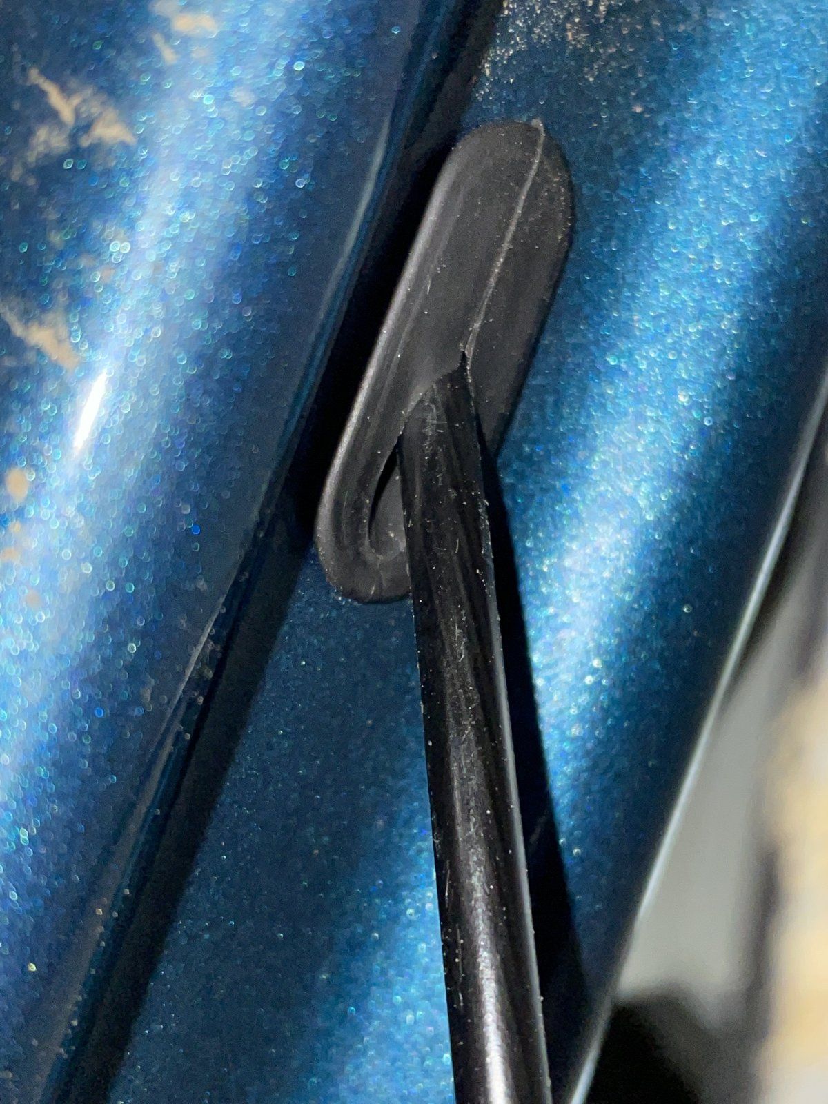

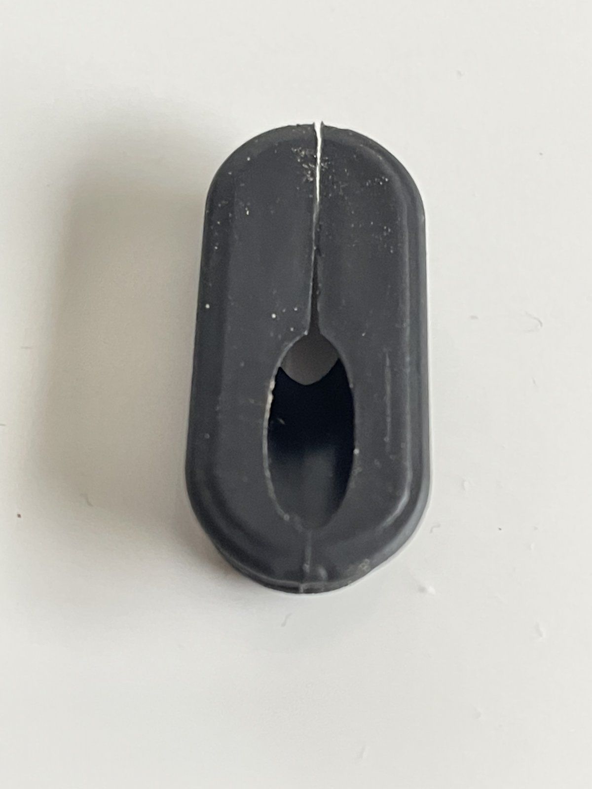

Habe mir noch diese Plastikdurchführung für den Bowdenzug (Teilenummer FROT0074 bei Ghost) bei meinem Händler bestellt (0,50 €) und in die Öffnung am Rahmen eingesetzt.
Durch die geschlitzte Ausführung geht das auch nachträglich (wie bei mir) ohne erneutes Einfädeln. Um den Bowdenzug herum legen und in die Öffnung drücken - fertig.
Hab’s gerne soweit möglich perfekt.
