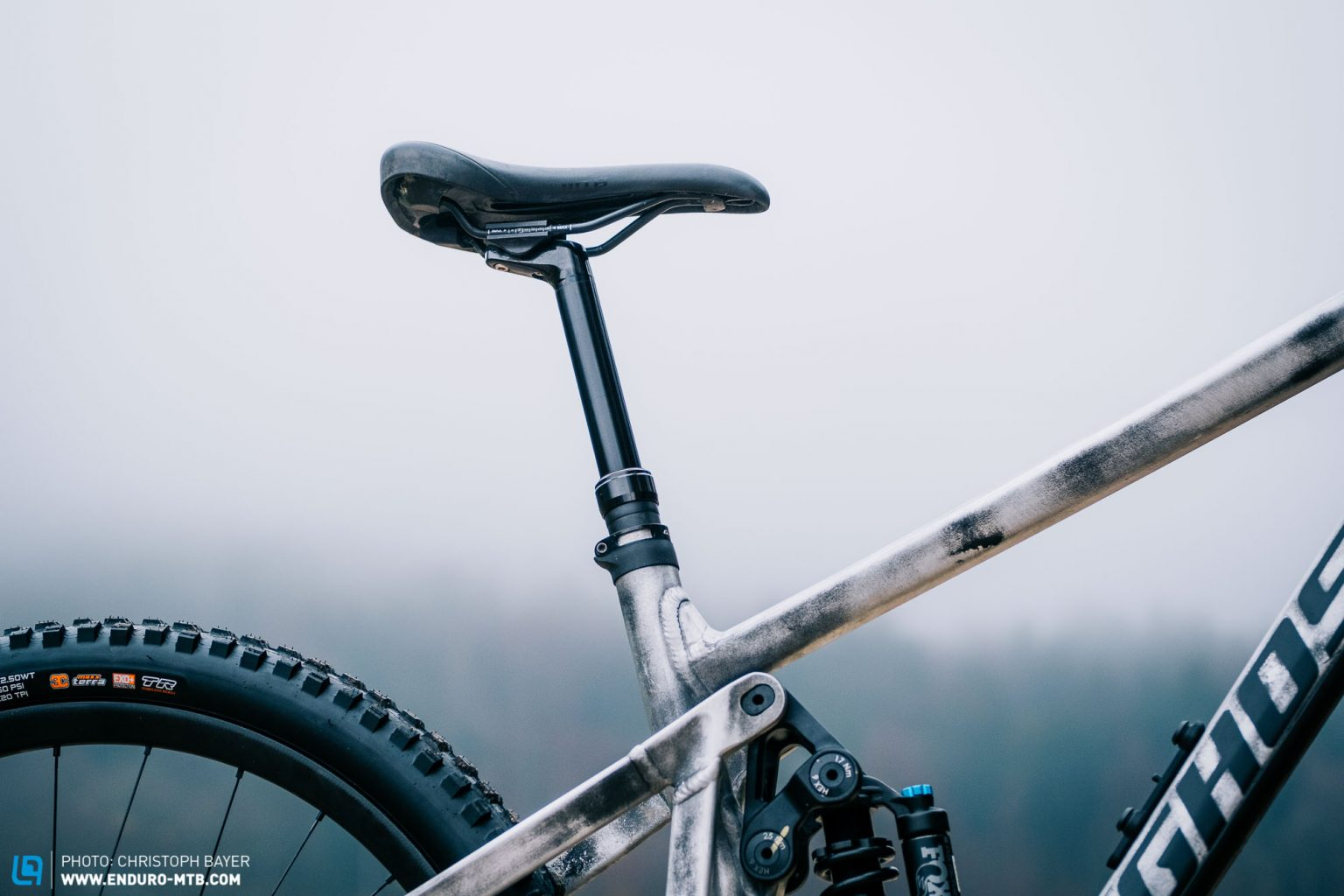

Ich überlege, mir ein Ghost Nirvana Tour zuzulegen. Dafür bräuchte ich dann auch einen Dropper, 34.9 mm Durchmesser mit 20-30 mm Offset zur internen Kabelverlegung und natürlich möglichst preiswert. Bei 48,9 cm Sitzrohr und 92 cm Innenbeinlänge vermutlich mit 15-17 cm Auszug. Habt ihr da Tipps?
Gibt auch Reduzierhülsen von 31.6 auf 34.9. Somit bist bei der Auswahl etwas freier falls was brauchbares findest
Edit: auf die schnelle mit 20mm Versatz aber nur 125mm gefunden
@sebhunter du hast doch mal eine bekommen wo
Die Limotec gebraucht, die e-Teni hatte ich auch mal kommen lassen, ist für den Preis echt gut wenn 125 reichen.
Die Limotec bekommt man auch hier: https://limotecebikelounge.business.site/?utm_source=gmb&utm_medium=referral
Die haben mir auf Anfrage mitgeteilt, dass sie die DP07 (ist die mit 30mm Offset und 34,9mm) besorgen können.
Ja, Limotec lässt die DP07 mit den von Dir genannten Maßen (wohl für andere Räder) herstellen und man kann sie direkt über die Firma beziehen. Sehr netter Kontakt.
Im Riot Prototyp war die drin, und Bulls hat die in den E-Fullys.
Hast Du ne Preisregion, was die für die DP07 verlangen?
Laut Hersteller ist die DP07 für Sitzwinkel von 70 bis 73 ° geeignet. Das Nirvana Tour hat einen Sitzwinkel von 74 °. Könnte das ein Problem mit der Sattelneigung geben ist oder betrifft das die Statik?
Du hast die Stütze doch bei Dir montiert, @sebhunter. Das scheint aber problemlos zu sein, oder?
wegen der Statik kann ich mir diese Empfehlung nicht vorstellen, hier wäre ja je steiler desto besser. Auch bezüglich der Funktion sollte steiler besser sein.
Meine DP07 funktioniert ohne Probleme am Nirvana.
Wie bekommt man denn die Zughülle vom Sitzrohr um die Ecke ins Unterrohr und dort aus der ovalen Öffnung heraus (unter der Verkleidung) - und das ohne Knick?
ganz einfach: du fädelst erst den Innenzug ein, und dann den Außenzug in Richtung Sattel darüber. Andere Richting geht auch, ist aber wegen dem Knick etwas schwieriger.
Danke Dir für den Tipp. Der Zug flutscht ja sehr leicht um die Ecken - hätte ich nicht gedacht. Und die Hülle lässt sich dann natürlich wesentlich besser schieben, wenn der Zug als Führung schon verlegt ist!
Da ich den Hebel schon angebracht und damit das Lenker seitige Ende des Zuges befestigt hatte, musste ich die Hülle vom Sattel her einfädeln. Das war im Übergang Sitzrohr/Unterrohr etwas frickelig, hat aber funktioniert.
Für die nächste Verlegung eines Bowdenzugs was gelernt...
