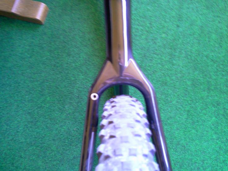

Es muss verschiedene Rahmen geben denn bei meinem passt der 2,25 RoRo locker, der Conti
race King 2,2 passt auch.
Rahmen gewogen, 1048 Gramm in 17 Zoll

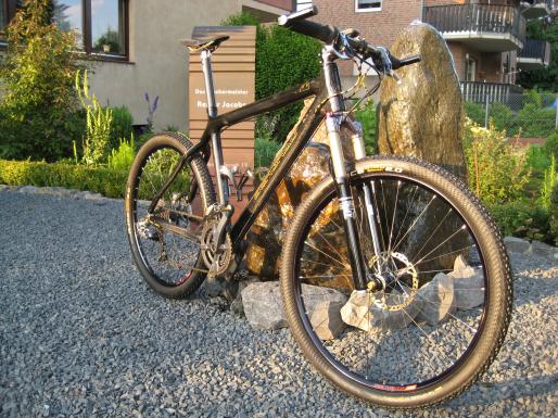

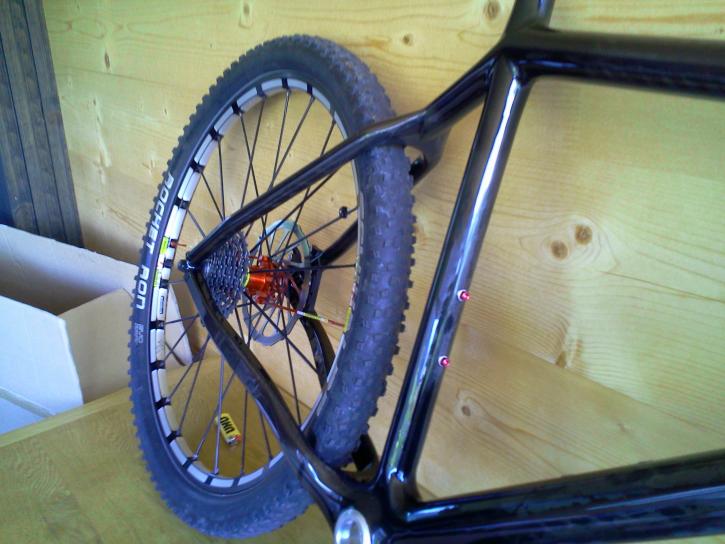

Endlich ist mein MaxAri R zusammengebaut. Bornmann hat mir leider ein 21 Zoll Rahmen geschickt, da passt 2,25 RoRo locker. Ich bestellte jedoch einen 17 Zoll Rahmen. Rahmen bei Bornmann umgetauscht, und da geht nur ein 2,1 RoRo rein. Heute die letzten Handgriffe und ab auf die Waage. 8,8kg mit Shimano SPD 530 Pedal. Nun ab zur Probefahrt!!

kann mir einer bestätigen ob in einen 2009 er Rahmen ein 2.2 Race King passt?
Ich hatte mal was gelesen das es eng wird bei manchen Serien des Maxari.
Zur Zeit ist ein 2.25er RoRo montiert.
Es ist ein 21er Rahmen, der Verkäufer meint es wäre kein Problem - was sagt ihr?

Wie gesagt wird es evtl. was mit nem Ari, mal sehen. Ich bin noch unschlüssig wegen der Geometrie, die Daten bei Bornman sind irgendwie nicht eindeutig ohne Skizze.
Sind die 605mm fürs OR horizontal oder direkt gemessen, kann mir das einer sagen?
Danke für deine Antwort.
Und das hat mir der Bornmann mitgeteilt:
hallo,
wir haben den rahmen am rohr entlang gemessen.
es passt maximal ein reifen von 2,0" in den rahmen.
mfg ciclib-team

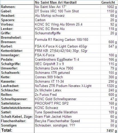

Hallo,
anbei die Liste, ist aber noch Potential nach unten, siehe Bremsscheiben, Kassette, Kette...
No-Saint-Hardtail Gewicht Rahmen: No Saint Max Ari 17" 1002 g Gabel: DT Swiss XRC 100 Twin Shot 1150 g Headset: Alu Mortop schwarz 68 g Spacers: Carbon 20 g Vorbau: KCNC SC Wing Alu 80mm 25,4 92 g Lenker: KCNC SC Bone Alu 118 g Griffe: Schaumstoffgriffe 20 g Bremshebel: Formula R1 Racing Carbon 180/160 600 g Bremsen: Kurbel: FSA K-Force K-Light Carbon 455gr
FRM KB: 27(64)/42(104) 30gr, 52gr
547 g Kettenblätter: Innenlager: FSA K-Force 100 g Pedale: Crankbrothers EggBeater Ti 4 166 g Schaltgriffe: SEC Gripshift 3 x 9 115 g Umwerfer: Schimano Dura Ace 7900 79 g Schaltwerk: Schimano XTR getuned 155 g Kette: Connex 909 9-fach 300 g Kassette: Schimano XT 11-34 290 g Laufradset: NoTubes ZTR Podium Novatex X-Light 1320 g Schläuche: 2x Michelin Latex 240 g Reifen: 2x Furios Fred 600 g Schnellspanner: KCNC Gold Schnellspanner 47 g Sattelstütze: PROCRAFT PRC SP2 168 g Sattelstützklemme: KCNC Schwarz 11 g Sattel: Tune Speedneedle Marathon 109 g Schalt-Kabel, Züge: Sram Flak Jacket Hüllen 60 g Flaschenhalter: Becyke Flaschenhalter Speed 30 g Sonstiges Schrauben, sonstiges, ??? 50 g Total:
7457 g
PS: Rahmen ist noch nicht verkauft, Interesse?
... danke! Spannende Liste. Könntest du ca.-Preise dazuschreiben, bzw. in Listenform wärs einfacher zu lesen.
Warum verkaufst den Rahmen? Meines Wissens gibts um dieses Geld keinen Leichteren, der so standfest ist.
Hallo, anbei die Liste inkl. Preise. Ja, das stimmt vom Preis-Leistungsverhältnis ist der Rahmen echt top.

bitte wie kommst du auf sensationelle 7,5 kg. Ich nehme an mit Sattel u Pedalen? Hast eine Teileliste mit Gewichten?
Rahmen schon verkauft?
Hallo,
7457 g
