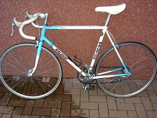

Heute hab ich ein altes Rennrad, ein Raleigh Ritmo, für 25€, erstanden.
Hier erstmal die Fotos des Rades.
Hier die Teile Liste , die ich ablesen konnte:
Kettenblätter: Shimano Biopace 52R/42R
Kurbel:Shimano FC A 450
Bremse:Shimano SLR
Felge:Weinmann made in Belgium
Rahmen:Reynolds 501 Cromolly-M Buttes Frame
Hinterradnabe(??): FH A 450
So, jetzt meine Fragen:D
1.Ist der Rahmen überhaupt für SS geeignet?
2.Kann ich ein der beiden Kettenblätter behalten?
kann ich das, was ich nicht brauche, einfach abschrauben?
3.Kann ich das Hinterrad behalten und auf Singlespeed umrüsten, mit dem SIXPACK - Singlespeed Umbau Kit?
4.Brauch ich eine neue Kette, oder kann ich die Alte kürzen.(Das ist meine grösste Sorge, ich hab keine Ahnung, wie man eine Kette kürzt)
5.Wenn ich nen neuen Lenker will, Flat Bar, kann ich mit den Bremsen dann noch was anfangen, oder brauch ich dann komplett neue?
Die Laufräder wollte, ich wenn möglich, behalten.
Was haltet Ihr von der Farbe, ziemlich PORNO:D, oder?

Warum am Fahrrad schrauben, wenn Du doch auch Youri-Mulder-Bahn fahren kannst? Spaß beiseite: Ganz schickes Rad, gefällt mir. Würde Lenker und Sattelstütze behalten, stattdessen in eine schicke neue 1-fach-Kurbel investieren (brauchst dann gegebenenfalls ein neues Tretlager, da bist Du aber mit 15 Euro dicke dabei). Zum Lenker: Kannst ja auch einfach neues Lenkerband dranmachen, findet sich bestimmt was schickes was zum rahmen passt, und das sieht dann auch aus wie neu. Zur Sattelstütze: da tuts auch die alte, hauptsache der Sattel ist bequem. Das Umbaukit hab ich nicht angeklickt, wüsste aber nicht, warum das nicht funktionieren sollte. Dann kannste noch eine neue Kette draufmachen und neue Reifen (gibt bestimmt ein paar günstige bunte Pneus in Komplementärfarben), und schon sieht das Rad aus wie neu. Bin auf jeden Fall gespannt, lad doch auch Fotos nach Umbau hoch. Viel Spaß beim schrauben, Nikolausi
servus und guten morgen erstmal..

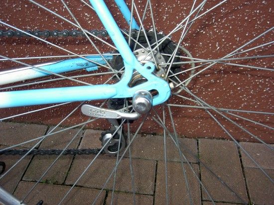

zu deinen fragen gibt es einfache antworten. generell kann man fast jedes bike zum SSP machen. rahmen is auf jeden fall tauglich. bei dem umbaukit weiß ich nich genau obs passt. is die alte nabe mit ner steckkassette oder ner schraubkassette? is auf den bildern nich genau zu erkennen. darauf musst du achten. die alte kurbel kannst du auch benutzen. einfach zweites kettenblatt ab und das wars. eventuell je nach länge der kettenblattschrauben brauchst du eventuell nen paar kürzere. die alte kette kürzen is erstens eifach und zweitens machbar aber ich würd in eine neue investieren. biste immer auf der sicheren seite. das wars erstmal zum antrieb. wenn du nen flatbar willst musst du in neue bremshebel investieren. is aber auch nich alzu teuer. die alten passen zwar meiner meinung nach an den neuen lenker ran sieht aber derbe ******* aus. generell is immer die frage wie viel geld du ausgeben willst weil davon hängt aber was du alles benutzen willst von den alten teilen oder ob du einfach neues kaufen willst.
weiterhin viel spass beim umbau und dann beim fahren.
mügge

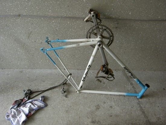

Habe heute entschieden, daß der Rahmen eine neue Lackierung bekommt.
Hab jetzt vor der Arbeit noch, soweit es ging, alle Teile abmontiert.
Jetzt komm ich nicht weiter.
-wie bekomm ich die Kette ab, habe leider kein spezial Werkzeug
-wie bekomm ich die Kurbel ab, die Schraube, wie auf den Bildern zu sehen hab ich schon ab.Muss ich noch etwas lösen, oder hilft da nur rohe Gewalt?
Ich hoffe auf den Bildern ist jetzt besser zu erkennen, ob es sich um eine Steck oder Schraubkasette handelt.

was du brauchst ist ein standard schrauber koffer für fahrräder, z.b. von extreme (zu bestellen bei rose).. der kostet nen 50er und ist super ausgestattet!
geb ich meinem vorredner recht. ohne spezialwerkzeug kannste gleich einpacken. kette bekommste mit nem kettennietdrücker auf und dann kannst du sie abnehmen. bei der kurbel brauchst du nen kurbelabzieher. beides im koffer enthalten. gibts aber auch einzeln für nen recht schmalen taler....
also ich hab mir wie gesagt den koffer gekauft und bin vollstens zufrieden, für 50 euro bekommt man schon echt einiges.. dazu habe ich noch einen kassettenabzieher für schraubkränze gekauft, damit ich auch bei alten rennrädern die kassetten entfernen kann..

Kann mir noch einer sagen, ob ich für meine Kasette den SIXPACK -Singlespeed Umbau Kit benutzen kann.
Danke und Gruß
wenn die kassette gesteckt is dann geht es.....wenn se geschraubt is dann nützt dir das kit wenig.....müsstest du mal nen foto machen wo man die kassette von vorn gut sieht.....quasie ob man nen lockring oder sowas erkennen kann oder ähnliches...

Die FH A450 hat - wie man in den Bildern auch sieht - ne 6-fach UG (Uniglide) Kassette. Prinzipiell wird die also auf den mit dem Nabenkörper verschraubten Freilaufkörper gesteckt. Unterschied zu den späteren HG (Hyperglide)-Kassetten, wo ein Abschlussring aufgeschraubt wird, ist bei UG, dass das kleinste Ritzel auf ein Außengewinde des Freilaufs aufgeschraubt wird. :(
Du kannst also a) keinen HG-Abzieher aus nem Standard-Werkzeugkoffer verwenden und b) brauchst Du das kleinste Ritzel, um ein Singlespeed-Conversion-Kit wieder festschrauben zu können. Das SIXPACK -Singlespeed Umbau Kit kannst Du mit dem Freilaufkörper also definitiv NICHT verwenden.
Kannst Du in ner ruhigen Minute auch alles beim guten Onkel Sheldon nachlesen: http://www.sheldonbrown.com/k7.html
Nun gibts wieder viele Möglichkeiten: a) Das zusätzliche "Abschlussritzel" stört Dich nicht und Du hast halt zwei Ritzel auf der Nabe. b) Du schraubst die Achse raus, wechselst auf einen HG-Kassettenkörper und wirst glücklich (lohnt sich nur, wenn sowas eh noch in der Bastelkiste rumfliegt) oder c) Du besorgst Dir ein anderes Hinterrad nach Deinem Gusto ;)
Stimmt, das hatte ich nicht mehr auf'm Schirm.
Falls damit gelebt werden kann:
käme man für summa umarmung deutlich sub€50 zu einem schnieken Eingangflitzer!:)
