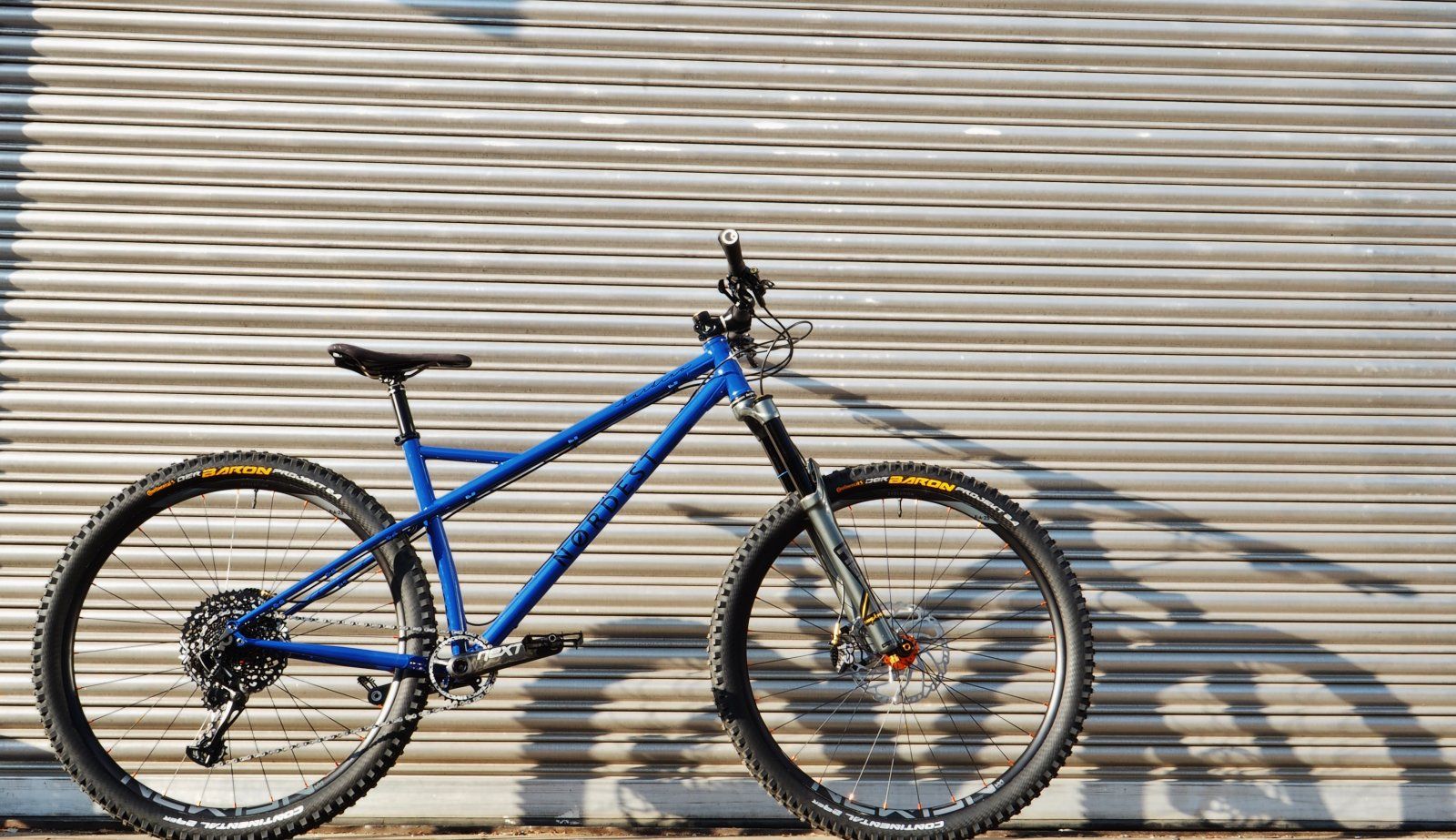

Danke sehr. Jetzt nur noch den i9 Vorbau bekommen und dann Gabelschaft anpassen.
Wobei ich am überlegen bin, ob der Orange Vorbau da oben vielleicht farblich nicht passt. Doch lieber einfach schwarz?
Dabei seit
13. August 2001
Punkte Reaktionen
203
Ort
Regensburg
Ich würde schon noch farbliche Akzente setzen. Hast du vorne eine rote oder orange Nabe verbaut?Kann mann schlecht erkennen, da die Fotoqualität nicht so gut ist.
Eine zum Vorbau passende Sattelklemme sollte schon noch rausspringen.
Dabei seit
29. September 2014
Punkte Reaktionen
53
Ort
Berlin
Die Naben sind die orangenen i9.
Hier sollte man die sehen können. Die Fotos sind eigentlich sehr gut und groß. Alle über 5MB. Rechnet IBC die vielleicht runter?
Sattel Klemme wäre noch eine weiter Idee. Muss ich mal schauen, ob es auch eine von i9 gibt. Habe halt keine Lust unterschiedliche Orange Töne zu mischen.
