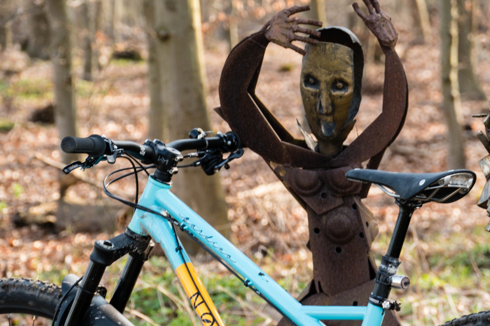

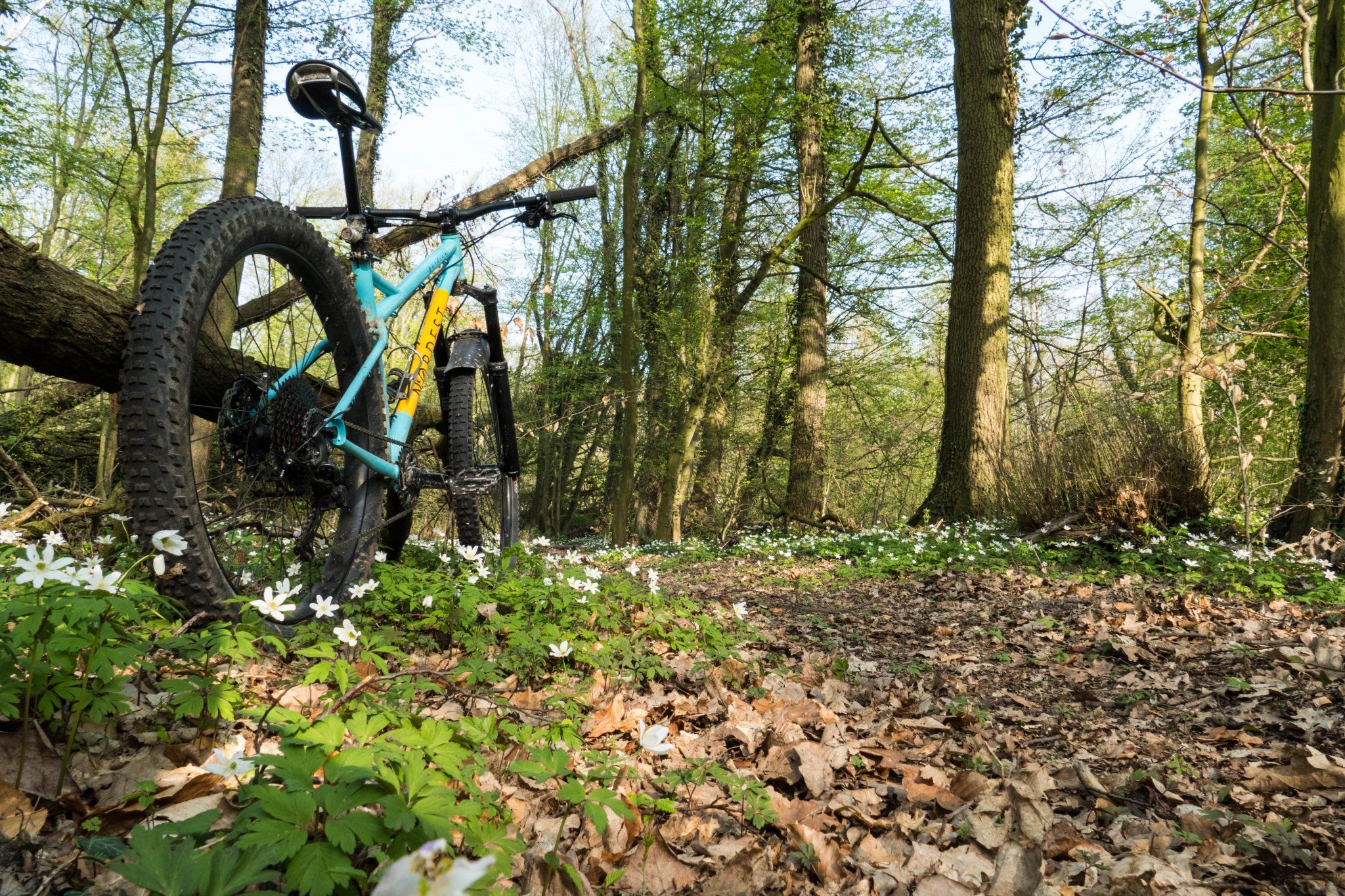

Je nach Laufradgröße zwischen 14-14,5 kg.
Viel gut und günstig verbaut von daher sehr viel Potenzial nach unten.
Gewicht einsparen könnte ich auch noch beim Lenker oder Sattel. Aber ich möchte am Bardino kein Carbon. Teile sind alles Wunschteile. Gewicht spielte bei der Auswahl keine Rolle. Leichtbau macht ja auch irgendwie keinen Sinn bei einem Enduro Hardtail aus Stahl.
So wie es ist fährt es fantastisch. Auch den Berg hoch.
